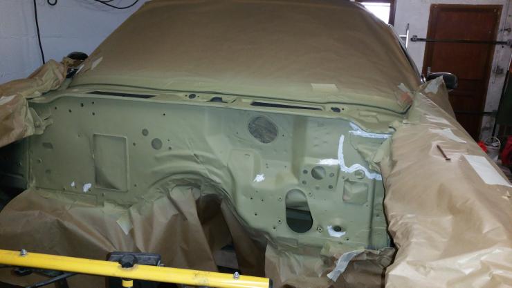

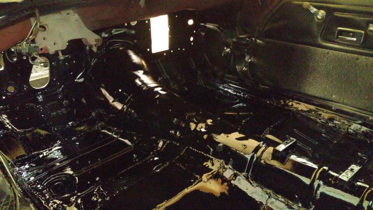

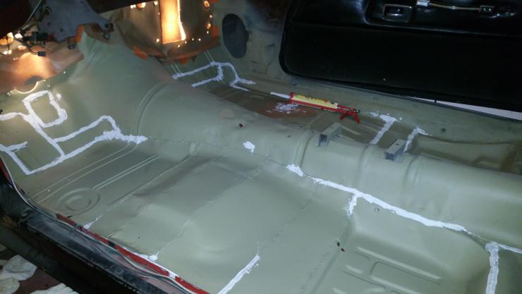

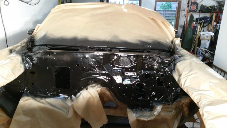

Eagle1_77 Posté(e) le 28 février 2016 Auteur Signaler Posté(e) le 28 février 2016 Hello. Vla quelques news. Decapage et appret de la cloison et du haut coté essuies glaces et plancher. Reste plus qu'a mettre une couche d'epoxy Citer

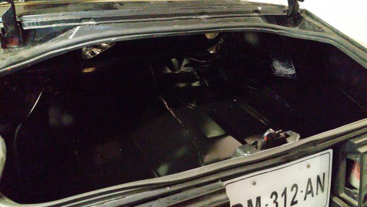

Eagle1_77 Posté(e) le 4 mars 2016 Auteur Signaler Posté(e) le 4 mars 2016 Alors il est pas beau mon plancher maintenant ? Hein ? Et mon coffre ? Et ma cloison ? Vous inquiétez pas pour les panneaux de portes, ils seront poubelises Citer
Raptor Posté(e) le 5 mars 2016 Signaler Posté(e) le 5 mars 2016 Ca brille T'utilise quoi comme peinture ? Si tu fais rien des panneaux de portes je les veux bien ! Même en mauvais état je m'en fiche, c'est pour les refaire en cuir et avoir une base pour les patronnages ! Citer
Eagle1_77 Posté(e) le 5 mars 2016 Auteur Signaler Posté(e) le 5 mars 2016 La peinture est en fait pas une peinture c'est un epoxy noir à base de 3 composants. La base, le durcisseur et le diluant pour pistolet. C'est du RESTOM EAF2090 si ca t'interresse. Ca devient dur comme du plastique. Pour les panneaux ok. J'en parle au proprio et je te les mets de côtés Citer

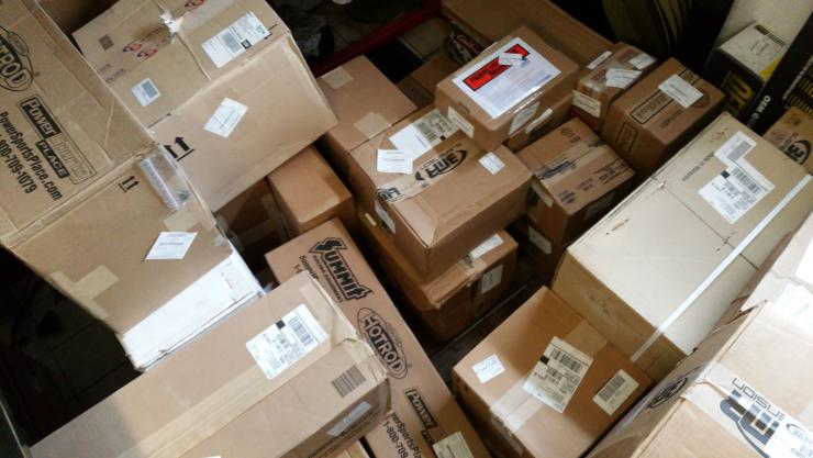

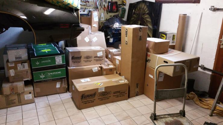

Eagle1_77 Posté(e) le 29 juin 2016 Auteur Signaler Posté(e) le 29 juin 2016 Hello. Ca y'est enfin le container est livré. 3 palettes 46 colis 98 pieces !! Y a plus qu'a se retrousser les manches Citer
Eagle1_77 Posté(e) le 6 juillet 2016 Auteur Signaler Posté(e) le 6 juillet 2016 Hello. La liste complete a ete controlé. Aucune perte Pour info. Societe de fret : 650$ pour la preparation et l'export en container pour la quantité totale de pieces 478 de frais de depotage dossier de cession intervention douane 350 de livraison 46 colis 700kgs de marchandise. Je compte pas la TVA qui est en plus Si ca interresse quelqu'un pour un prochain maintenant on peut s'organiser mais minimum 1m cube de matos au depart de LA Citer

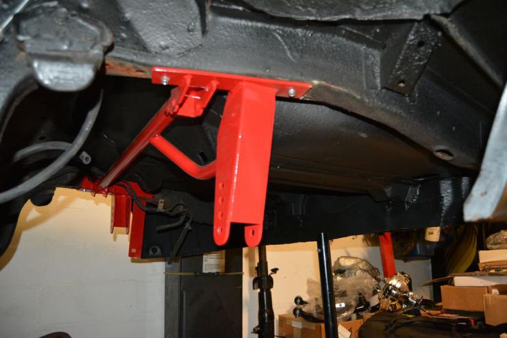

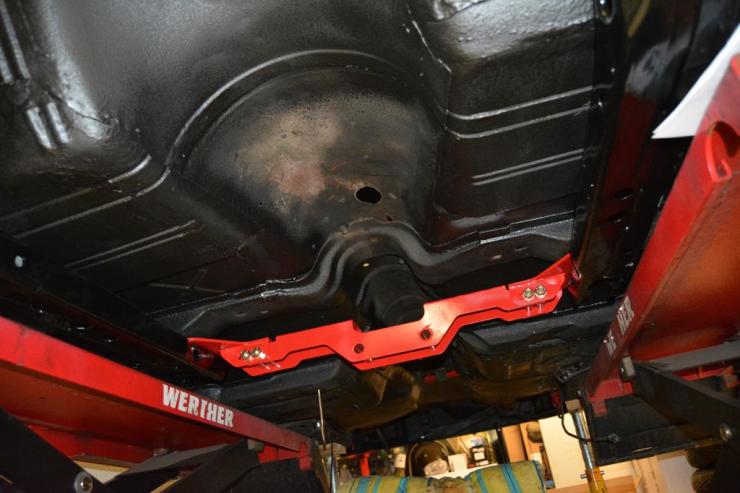

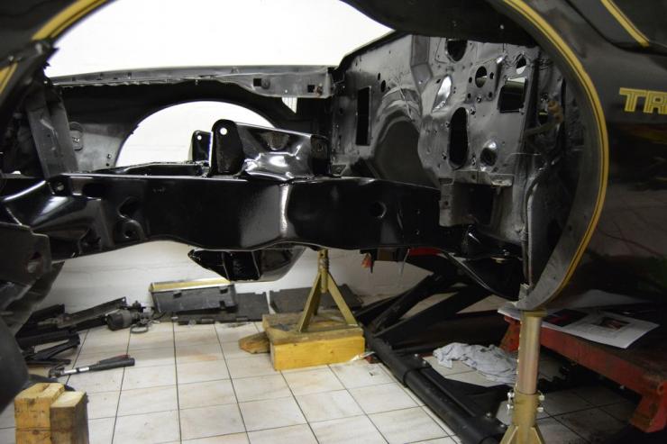

Eagle1_77 Posté(e) le 5 août 2016 Auteur Signaler Posté(e) le 5 août 2016 Hello. Voici les quelques tofs des premiers travaux de remontage. Chassis et début du montage du kit BMR. Le kit se monte sans trop de problèmes. Quelques adaptations mais dans l'ensemble ca va Citer

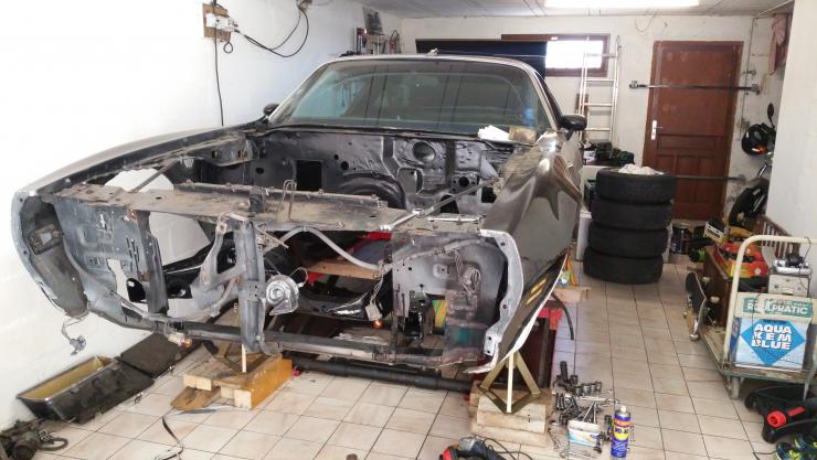

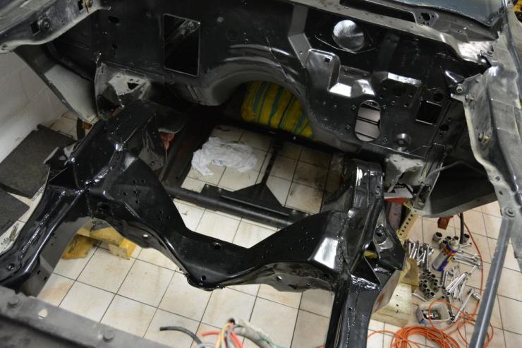

Eagle1_77 Posté(e) le 8 août 2016 Auteur Signaler Posté(e) le 8 août 2016 Bon je vois que tout le monde a les doigts de pieds en eventail sur la plage alors je remets une tof. La face avant démontée car les fixations du chassis a l'avant ne sont plus en face. La face avant ayant travaillee depuis. Et ca me permets de liberer le cadre de support radiateur pour lui faire un traitement et peinture Citer
French Riviera Posté(e) le 8 août 2016 Signaler Posté(e) le 8 août 2016 On est pas à la plage, on arrive pas à suivre parce qu'on est surchargé de boulot!! Le kit a l'air de bien se monter, mais tu n'as pas de réglages à faire: parallélisme, alignement du pont,etc...? Citer
Eagle1_77 Posté(e) le 8 août 2016 Auteur Signaler Posté(e) le 8 août 2016 Hello French Si il y a des mesures à faire. mais je dois d'abord m'occuper du pont. Je dois le démonter le faire sabler et traiter époxy. Ensuite, peut être refaire les roulements si il y a trop de jeux et les joints spy. Ensuite le kit arrière se monte quand le pont est de nouveau disponible. Dans la documentation tout est bien expliqué. Et je contrôlerai les cotes à ce moment. Tout est réglable c'est ca qui est bien. Et surtout de bonne qualité. Citer

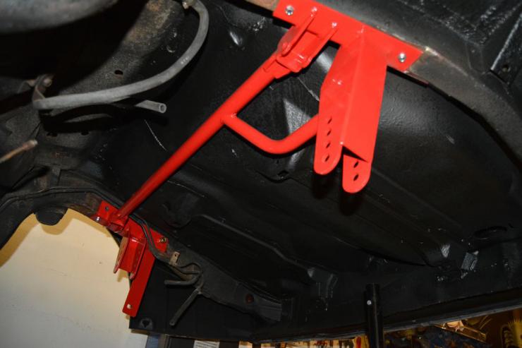

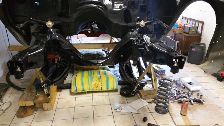

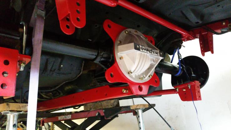

Eagle1_77 Posté(e) le 16 août 2016 Auteur Signaler Posté(e) le 16 août 2016 Hello tout le monde les travaux avancent. 4 jours pour bosser dessus non stop c'est top ! Le kit de triangles avant upper arm et lower arm sont posés. Me reste les ressorts à comprimer avant de les insérer mais je n'ai pas encore l'outil kivabien alors j'ai assemblé les tringle ries de direction en attendant et monté le nouveau boîtier de direction Après sans possibilité d'aller plus loin j'ai attaqué le kit BMR. Montage sans serrage des éléments avant serrage au couplé pour voir ce que ça donne. La documentation n'est pas super bien détaillée mais à force on s'en sort. Voici 2 tofs Citer
