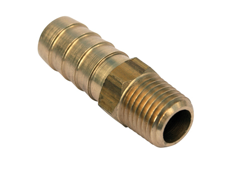

Alban42800 Posté(e) le 29 janvier 2016 Auteur Signaler Posté(e) le 29 janvier 2016 Pour les raccords j'ai trouvé ça en France, le diamètre est le bon.http://www.ebay.fr/itm/Raccord-droit-1-2-male-pour-tuyau-13-mm-huile-/261502688989ça ressemble beaucoup à ce qu'il y a déjà pour la dérivation vers le 2éme radiateur sur le van Très cher durite...http://www.ebay.fr/itm/AN-10-AN10-1-2-13MM-Stainless-Steel-Braided-TEFLON-PTFE-Fuel-Hose-1-2-Metre-/370755845825 Je vais chercher mieux. Citer
Pit Posté(e) le 29 janvier 2016 Signaler Posté(e) le 29 janvier 2016 1: Pas sûre que le filetage n'ai pas une portée conique sur la boîte. 2 : Ce type de durite doit être assemblée avec des raccords AN, les classiques raccords rouge et bleu sur les photos de l'annonce. Citer
