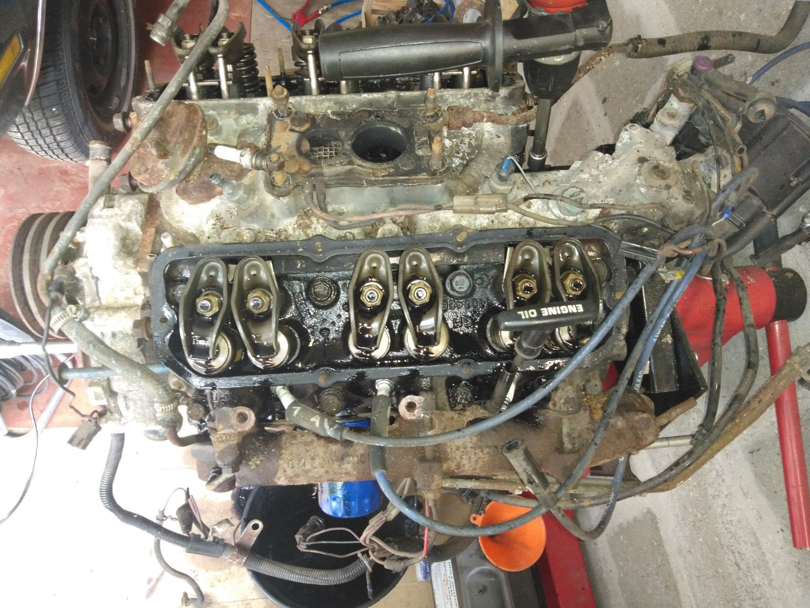

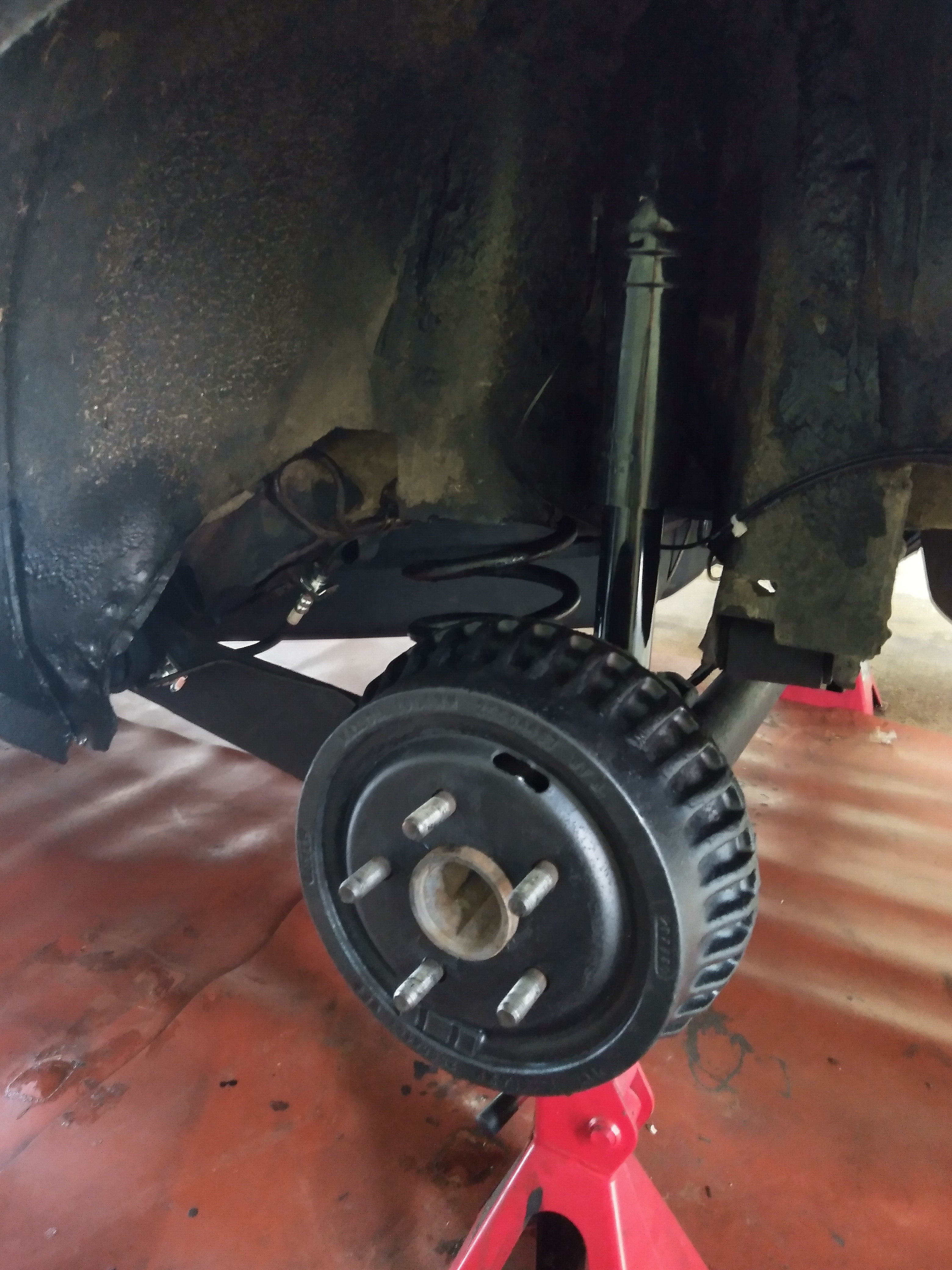

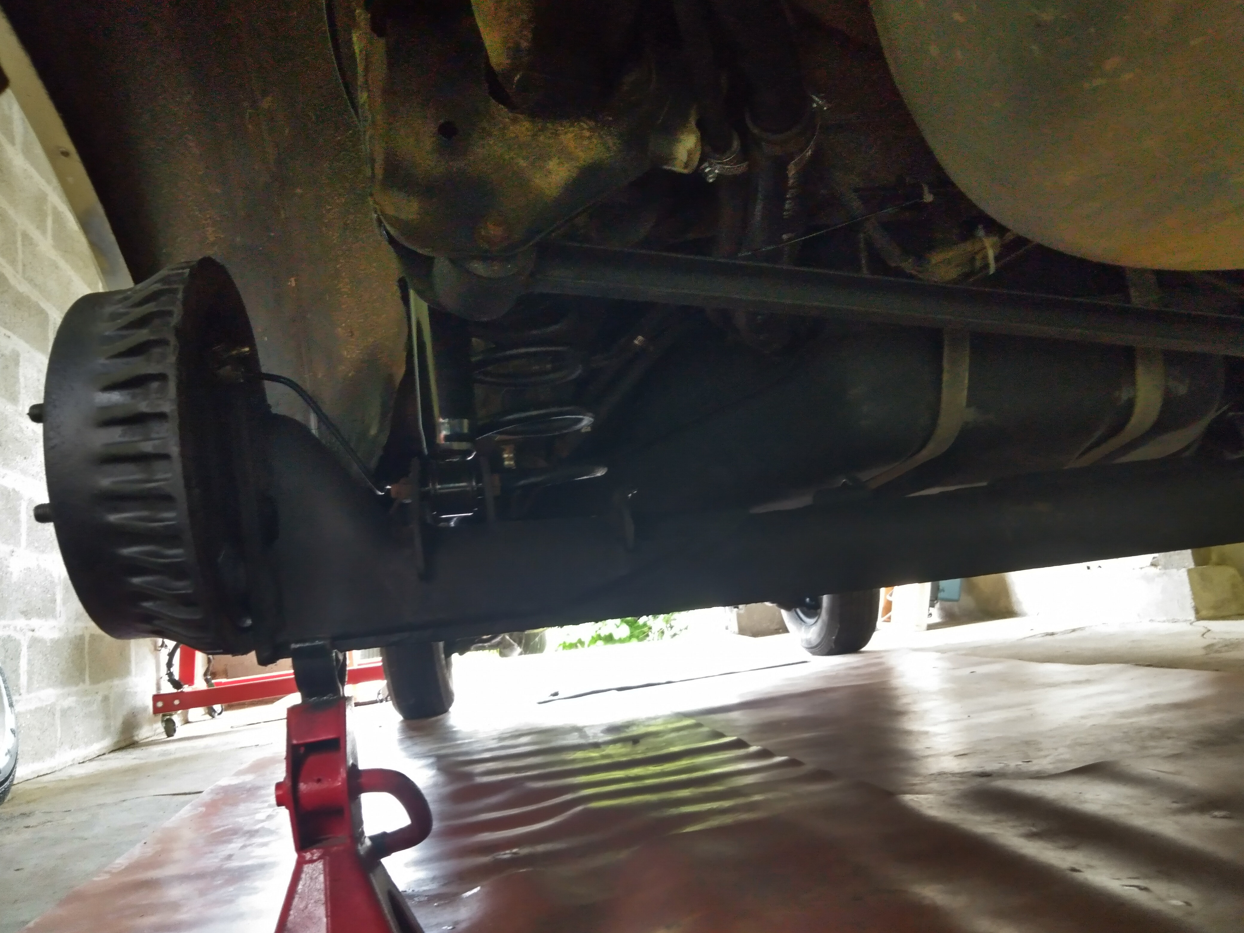

Buick27 Posté(e) le 21 juin 2020 Auteur Signaler Partager Posté(e) le 21 juin 2020 (modifié) Quelques news ! Je le suis d'abord attaqué à l'arrière, il y avait pas mal de rouille de surface et surtout les canalisations de freins étaient toutes HS. J'ai donc gratté/rustol/antigravillon là ou ça en avait besoin, remis du blaxon là où il s'effritait. J'ai vidé et repeins le réservoir, changé les suspensions réglables qui étaient percées ainsi que les canalisations d'air, remplacé toutes les conduites et les flexibles de frein et remis des cylindres et des segments neufs. Ensuite je me suis attaqué au moteur, j'ai démonté les périphériques, vidangé la vieille huile de 15 ans qui était presque de la flotte puis j'ai fait monter l'huile en mettant une perceuse au bout de la tige de l'allumeur : Coté droit aucun soucis l'huile est bien montée à tout les culbuteurs : Parcontre coté droit ça a été très long, j'ai 2 culbuteurs ou le débit est faible et un où rien ne sort : Au bout de 10 minutes j'ai du arrêter car l'embrayage de ma pauvre perceuse premier prix commençait à fumer : Avis des experts : je continues un peu pour voir si ça monte à force d'insister où faut que je démonte pour faire tremper dans le gazoil ? Edit : Après avoir laissé la perçeuse refroidir, j'ai réessayé et j'ai maintenant de l'huile sur tout les culbuteurs, seulement l'huile met plus de temps à monter à ces 3 culbuteurs qu'aux autres, es-ce normal ? Modifié le 21 juin 2020 par Buick27 sebastien 01 1 Citer Lien vers le commentaire Partager sur d’autres sites Plus d'options de partage...
Gilles Posté(e) le 21 juin 2020 Signaler Partager Posté(e) le 21 juin 2020 Bien travaillé ! Ton problème de montée d'huile ne me paraît pas choquant. Une fois chaude, l'huile ira bien partout. Buick27 1 Citer Lien vers le commentaire Partager sur d’autres sites Plus d'options de partage...

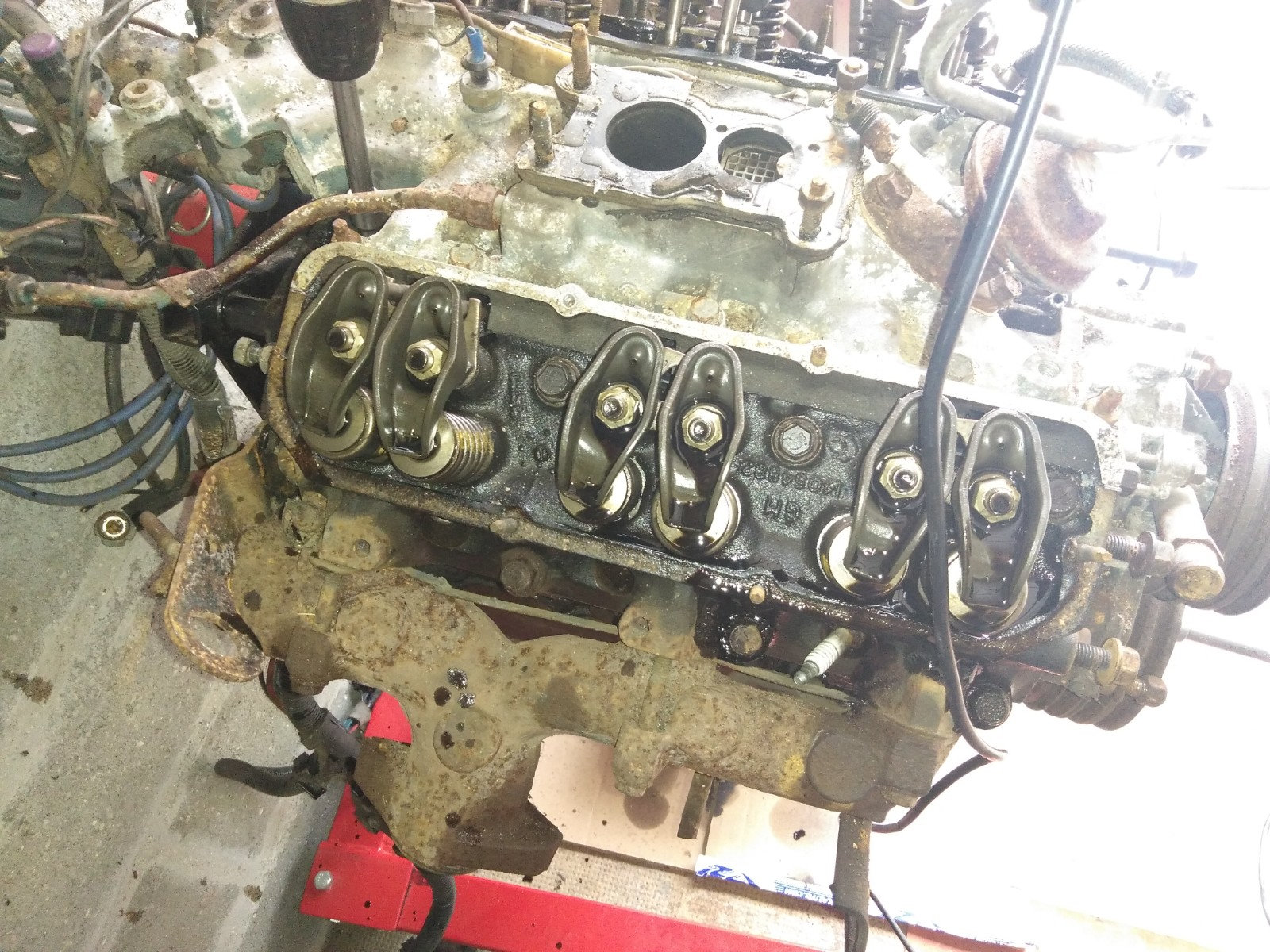

Buick27 Posté(e) le 22 juin 2020 Auteur Signaler Partager Posté(e) le 22 juin 2020 J'ai continué un peu aujourd'hui, j'avais un culbuteur qui avait un jeu énorme et en vérifiant j'ai trouvé que le poussoir était grippé en position basse : Je l'ai mis à tremper dans le gazoil, y'a une astuce pour dégripper ça facilement ? sebastien 01 1 Citer Lien vers le commentaire Partager sur d’autres sites Plus d'options de partage...
Gilles Posté(e) le 22 juin 2020 Signaler Partager Posté(e) le 22 juin 2020 Ça se démonte. Je crois que Phil avait fait un topo là-dessus. Citer Lien vers le commentaire Partager sur d’autres sites Plus d'options de partage...

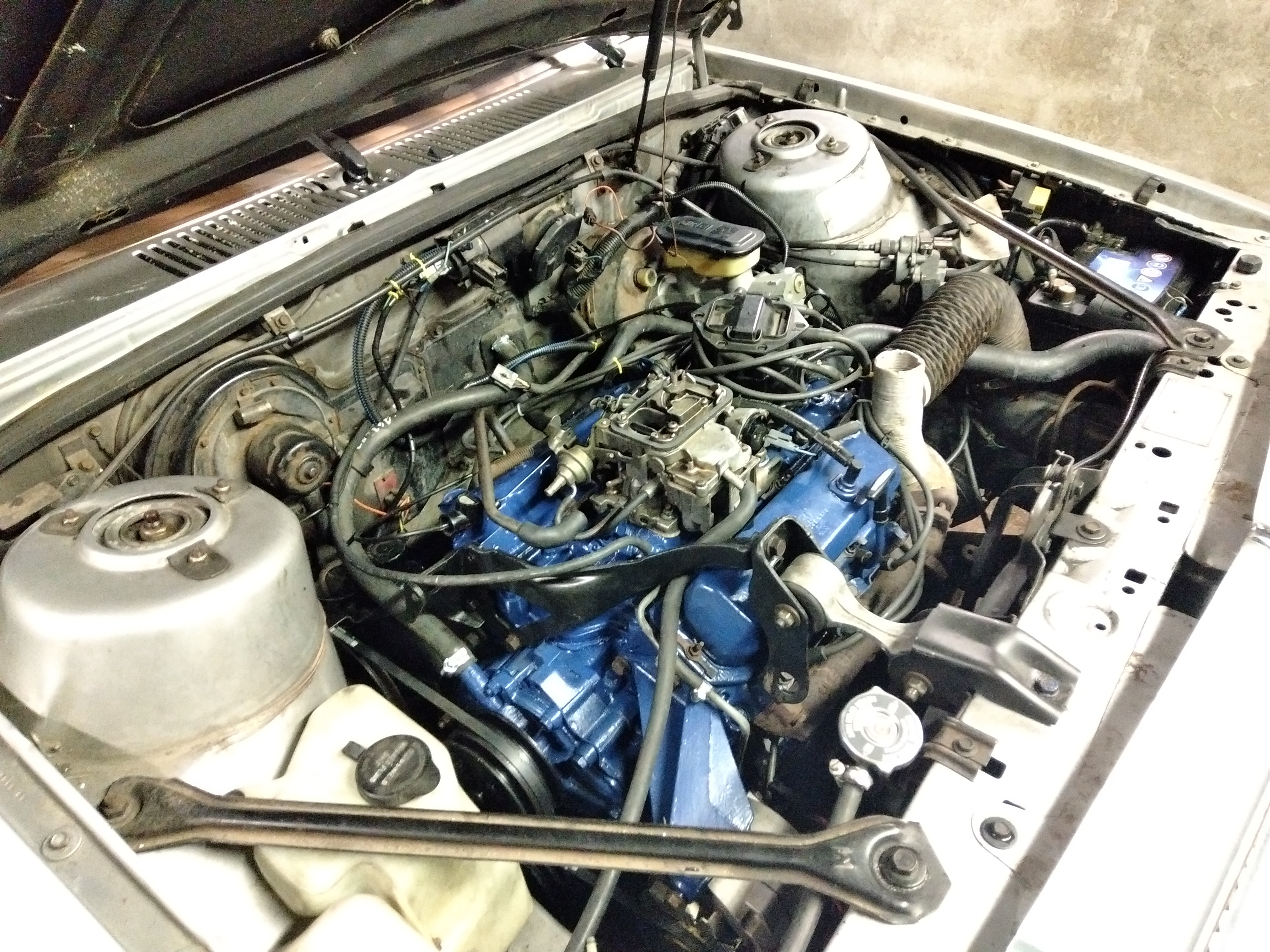

Buick27 Posté(e) le 31 octobre 2020 Auteur Signaler Partager Posté(e) le 31 octobre 2020 Quelques news ! D'abord, pour la 1ère fois depuis 2 ans la titine est complète ! Ca fait presque bizare de la voir comme ça ! Et puis elle a un joli moteur tout bleu sous le capot : Le gros point positif c'est que ce moulin tourne comme une horloge, il démarre au quart de tour et ronronne bien ! Mais je suis encore loin de pouvoir passer le contrôle technique... Premièrement j'ai un soucis avec les freins, tout le système est neuf : maitre cylindre, canalisations, durites, étriers... Mais impossible de purger le système correctement... Il y a deux "cuves" dans le MC, chacune commande 2 roues, sur la première pas de soucis plus d'air, mais sur le 2ième je n'arrive pas à purger, le liquide arrive toujours avec des bulles et j'ai observé que lorsque l'on appuie sur la pédale le liquide fait un petit gésyère dans la cuve qui me pose soucis. Je ne sais pas à quoi c'est dû mais c'est surement la cause de mon soucis, j'ai repurgé le MC au cas où mais rien.. Défaut du MC neuf ? Ducoup la voiture freine mais il y a un jeu énorme dans la pédale. Deuxièment la direction assistée ne fonctionne pas, quand je tourne le volant la direction est normale sur un demi tour et puis très dure ensuite j'ai l'impression de conduire un Berliet. Il y a un jeu énorme dans le volant quand je le tourne les roues tournent avec un temps de retard. Peut-être que la pompe à rendue l'âme ? Bref, encore des heures de boulot en perspéctive... sebastien 01 et Nico93 2 Citer Lien vers le commentaire Partager sur d’autres sites Plus d'options de partage...
