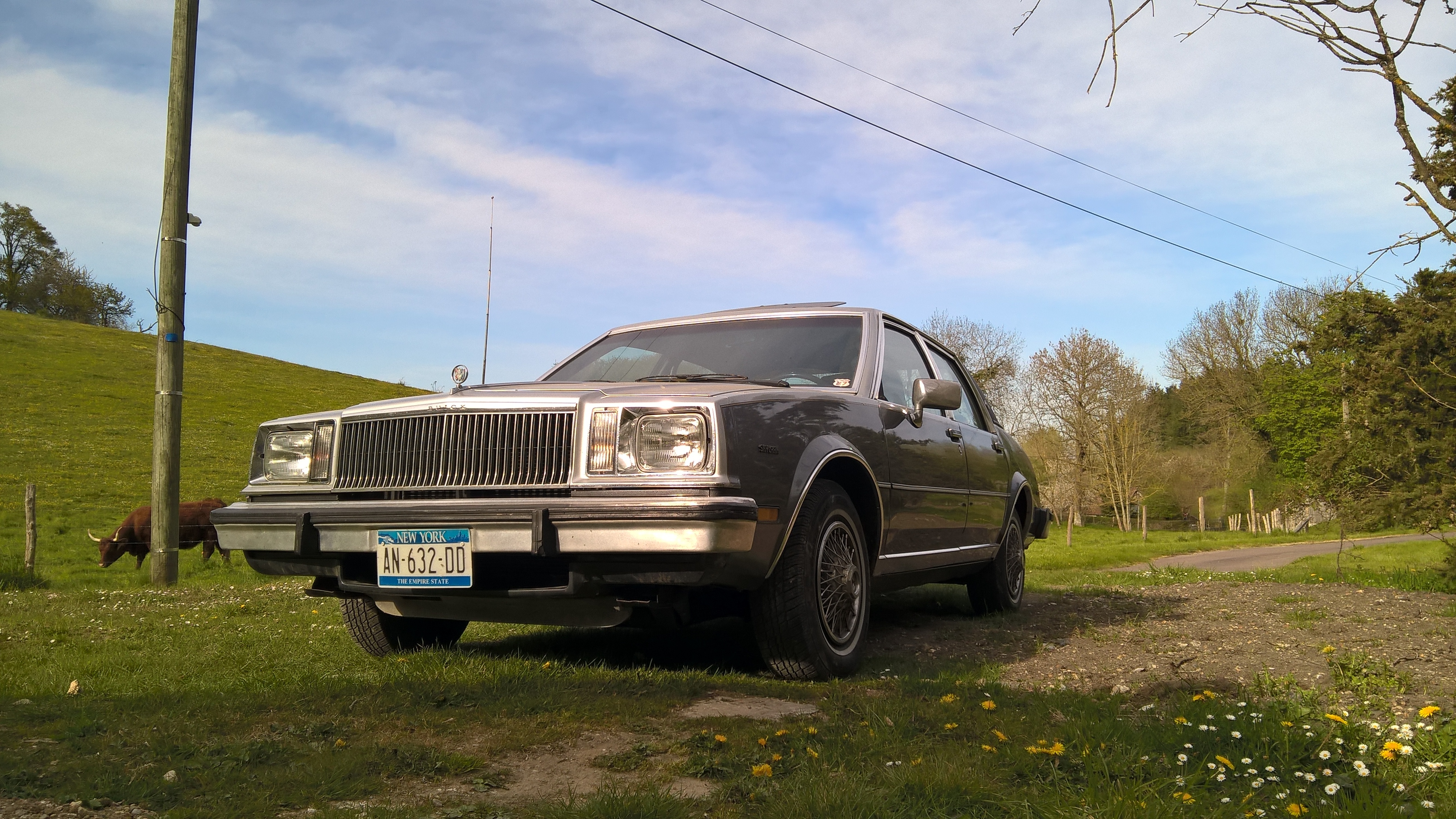

Buick27 Posté(e) le 25 avril 2021 Auteur Signaler Posté(e) le 25 avril 2021 Quelques news ! Après presque 4 ans d'arrêt elle a enfin retrouvé la route ! Quelle joie de cruiser un peu et de ré-entendre le petit glou-glou du V6 ! Le moteur tourne à merveille et la boite passe les vitesses sans acoups. Après avoir changé la pompe de D.A la direction est revenue à la normale, mais la conduite reste assez floue mais cela vient certainement de la géométrie qui doit être hors cotes. J'attends maintenant ma commande pour remplacer les suspensions avant et le moteur d'essuie glace, faire une géométrie et ensuite c'est parti pour le C.T ! Place maintenant à quelques photos : sebastien 01 1 Citer
Eddy123 Posté(e) le 25 avril 2021 Signaler Posté(e) le 25 avril 2021 il y a une heure, Buick27 a dit : Quelques news ! Après presque 4 ans d'arrêt elle a enfin retrouvé la route ! Quelle joie de cruiser un peu et de ré-entendre le petit glou-glou du V6 ! Le moteur tourne à merveille et la boite passe les vitesses sans acoups. Après avoir changé la pompe de D.A la direction est revenue à la normale, mais la conduite reste assez floue mais cela vient certainement de la géométrie qui doit être hors cotes. J'attends maintenant ma commande pour remplacer les suspensions avant et le moteur d'essuie glace, faire une géométrie et ensuite c'est parti pour le C.T ! Place maintenant à quelques photos : Elle est superbe !! tu as viré les systèmes de recyclage des gaz? Citer
Buick27 Posté(e) le 26 avril 2021 Auteur Signaler Posté(e) le 26 avril 2021 Il y a 8 heures, Eddy123 a dit : Elle est superbe !! tu as viré les systèmes de recyclage des gaz? Le système avait été démonté par le garage d'US à qui je l'avais achetée. Les vannes ont étés virées et l'admission et le carbu modifiés c'est d'ailleurs pour ça que j'ai dû monter le collecteur d'admission de l'ancien moteur sur le nouveau. Ca fait moins de pannes potentielles et quelques chevaux de gagnés, mais parcontre je ne peux plus utiliser le régulateur de vitesse. Citer
Eddy123 Posté(e) le 26 avril 2021 Signaler Posté(e) le 26 avril 2021 il y a 11 minutes, Buick27 a dit : Le système avait été démonté par le garage d'US à qui je l'avais achetée. Les vannes ont étés virées et l'admission et le carbu modifiés c'est d'ailleurs pour ça que j'ai dû monter le collecteur d'admission de l'ancien moteur sur le nouveau. Ca fait moins de pannes potentielles et quelques chevaux de gagnés, mais parcontre je ne peux plus utiliser le régulateur de vitesse. J’ai vu qu’il n’y avait plus le réservoir à dépression pour le régulateur... c’est dommage.. c’est simple et relativement fiable.. tu as aussi perdu le compresseur de clim, je l’ai aussi viré... Citer

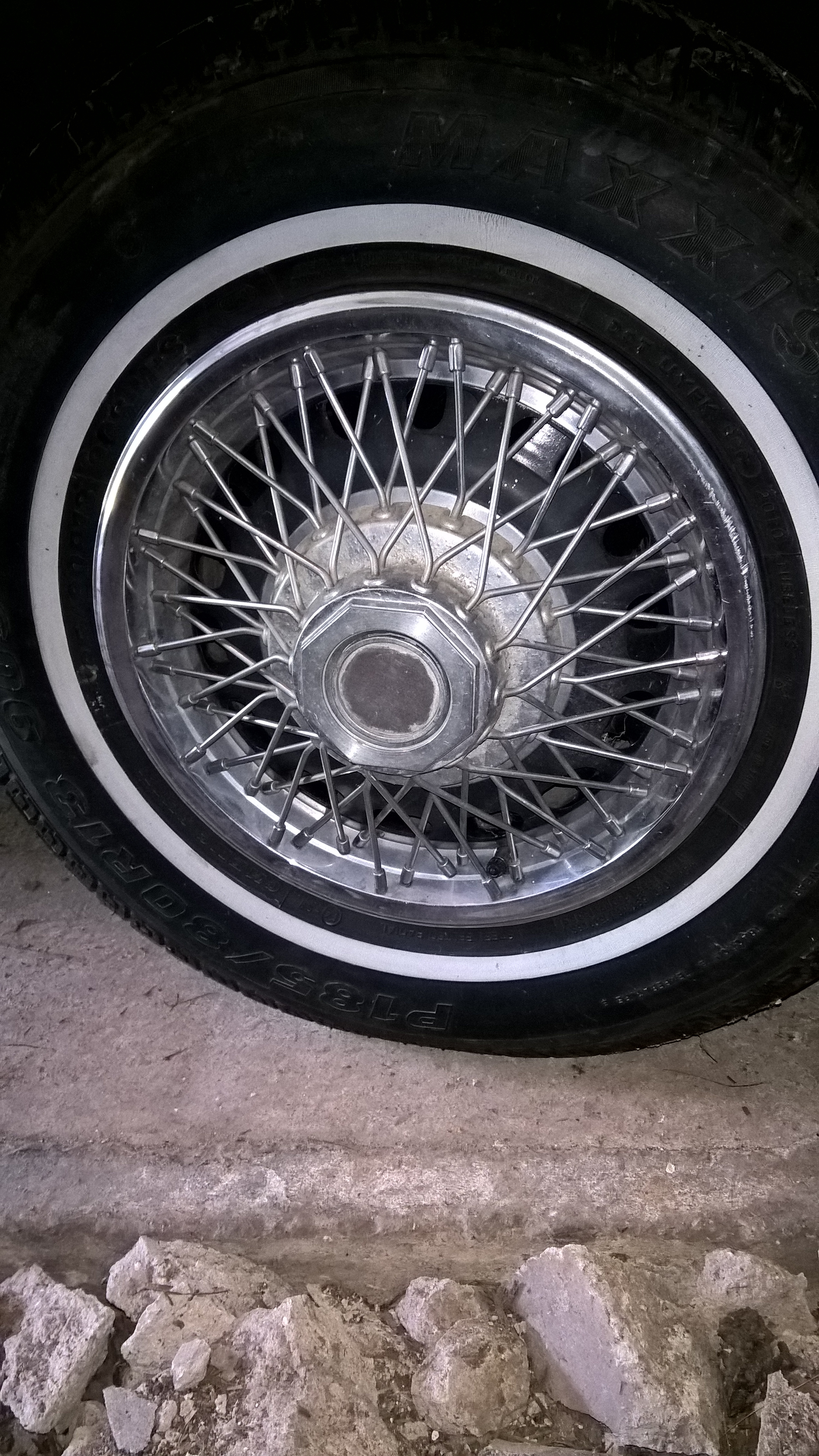

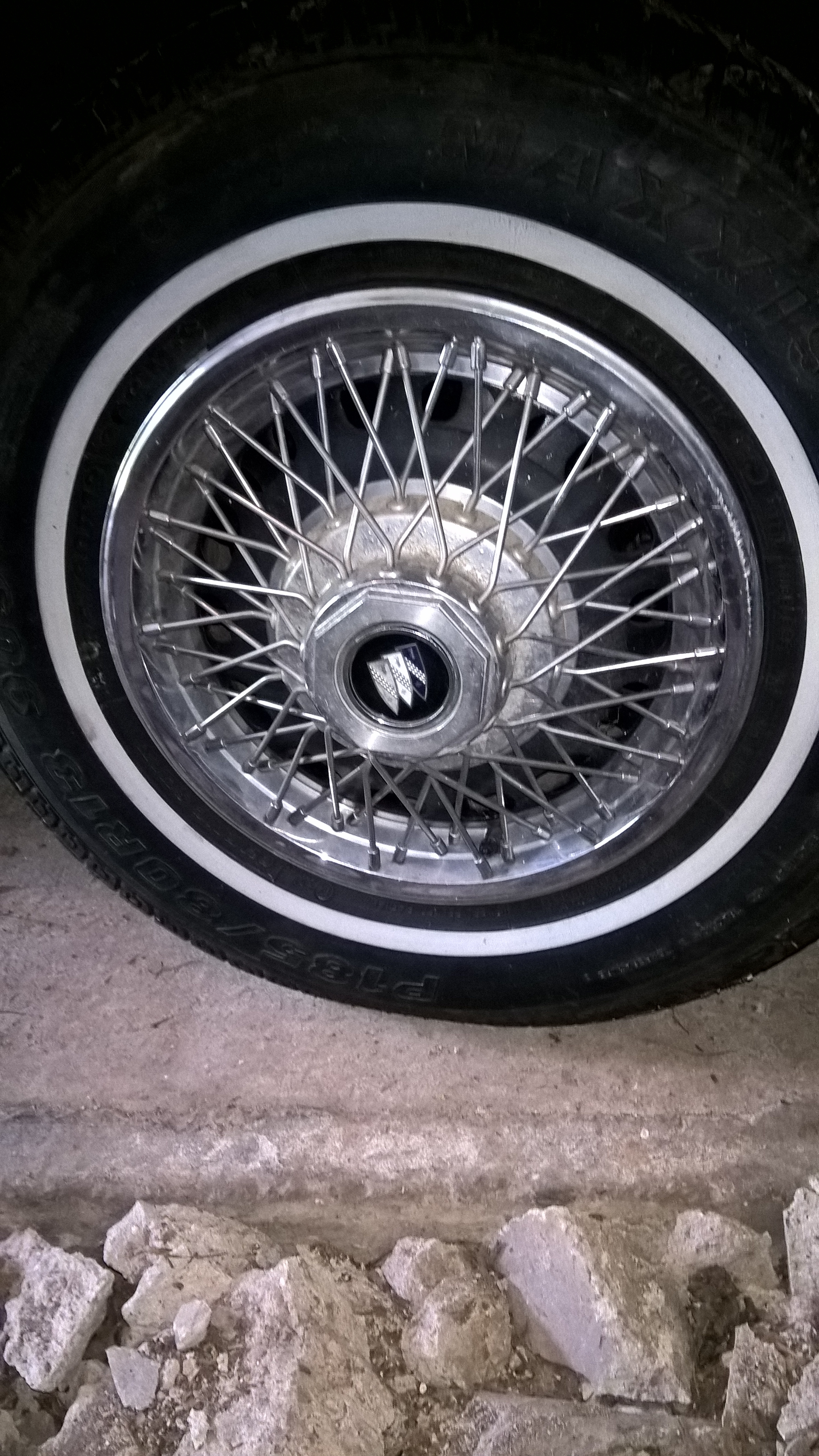

Buick27 Posté(e) le 12 mai 2021 Auteur Signaler Posté(e) le 12 mai 2021 Nouveau centre de roues OEM trouvés sur Ebay US, j'en avais un qui tenait plus et les autres avaient perdu le logo Buick au milieu. Avant : Après: The Lion King, stalker, nono63000 et 1 other 4 Citer
sebastien 01 Posté(e) le 12 mai 2021 Signaler Posté(e) le 12 mai 2021 Un petit détail qui change tout ! Buick27 1 Citer
