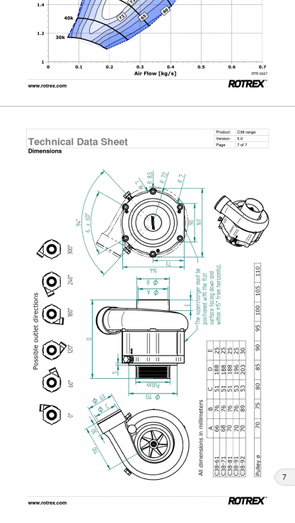

Eagle1_77 Posté(e) le 19 février 2016 Auteur Signaler Posté(e) le 19 février 2016 Bon je serai po En attendant voici ce que j'ai choisi comme supercharger Bon faut que je calcule tout mais au moins c'est un modele qui est tres optimisé pour les petits compartiments et comme vous le voyez peut se commander avec differentes orientations Citer
Vincent@V8Spirit.com Posté(e) le 22 février 2016 Signaler Posté(e) le 22 février 2016 je serais curieux de voir ce que ça donne Rotrex. j'avais repéré le matos (probablement plus petit que ce que tu as trouvé) pour coller sur un v6, mais j'ai pas trouvé des masses de retour d'expérience sur le web... Citer
