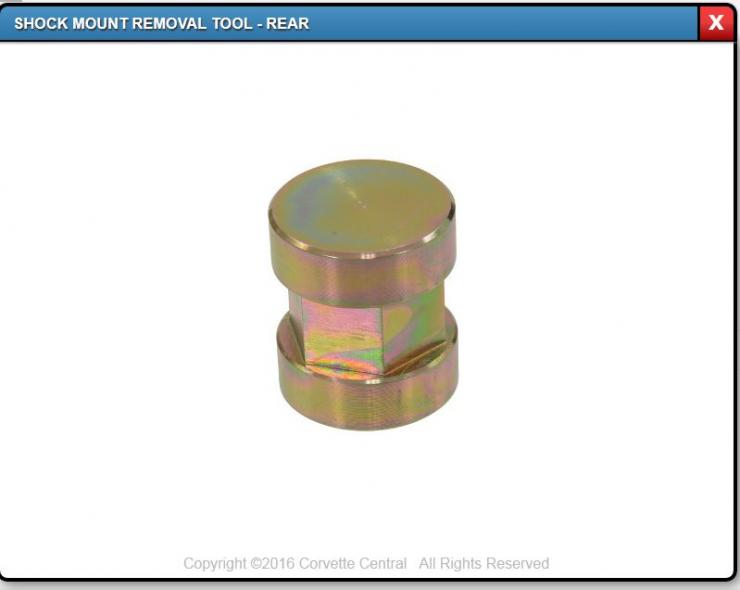

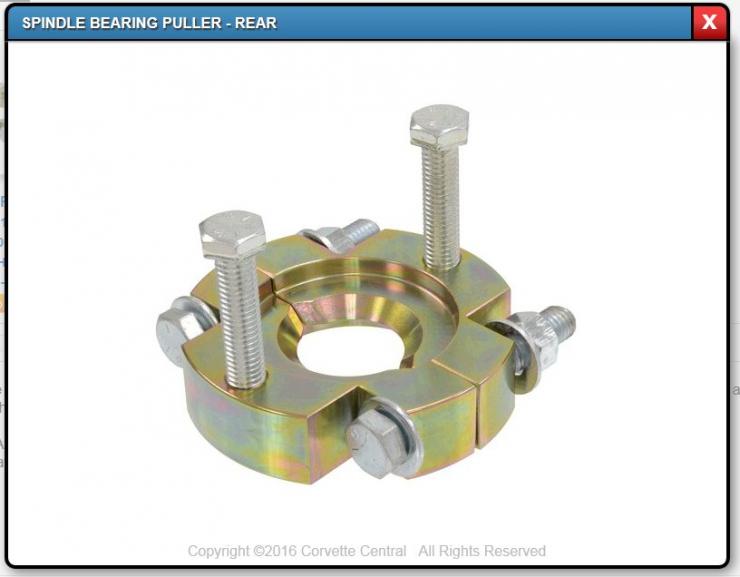

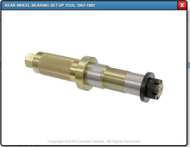

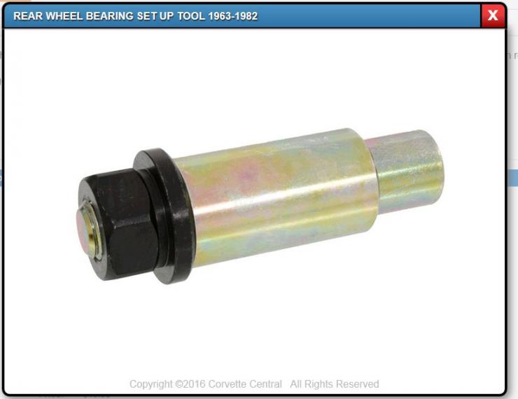

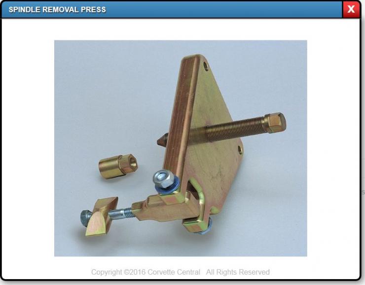

Sinon question outillage pour la corvette j'ai tout tu imagines. Mais tu es loin domage. Il y a des outils spéciaux pour la suspension arriere de la C3.
Exemple : Les roulements sont montés sous presse entre le bras (trailing arm) et la roue. Et pour le retirer, il faut des outils comme ceux ci, bien entendu, si tu veux faire du boulot propre. Apres, à l'arrache on y arrive...parfois :)
