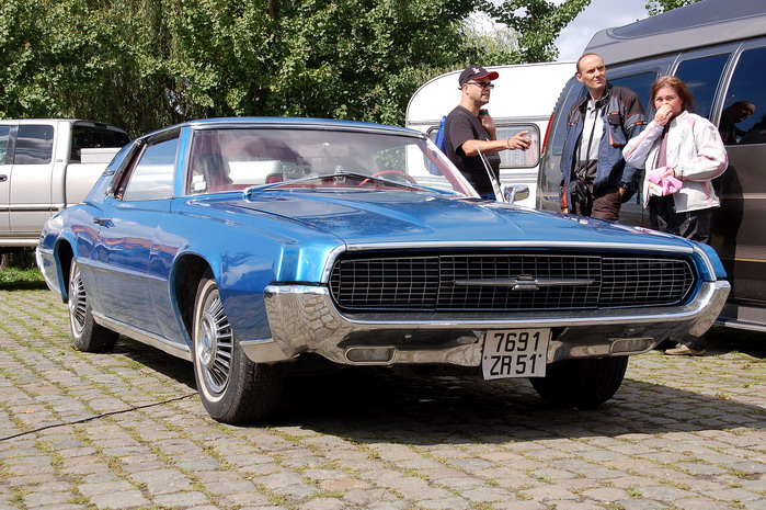

Zitoune Posté(e) le 21 janvier 2016 Signaler Posté(e) le 21 janvier 2016 (modifié) EDIT by Phil : sujet séparé en deux le 5 février Bienvenu par ici. Chouette voiture que j'ai pu croiser une fois, en Belgique, une fois! C'était en 2008. De gauche à droite, Rubens, Zitoune et Zitounette. Modifié le 5 février 2016 par Phil Citer

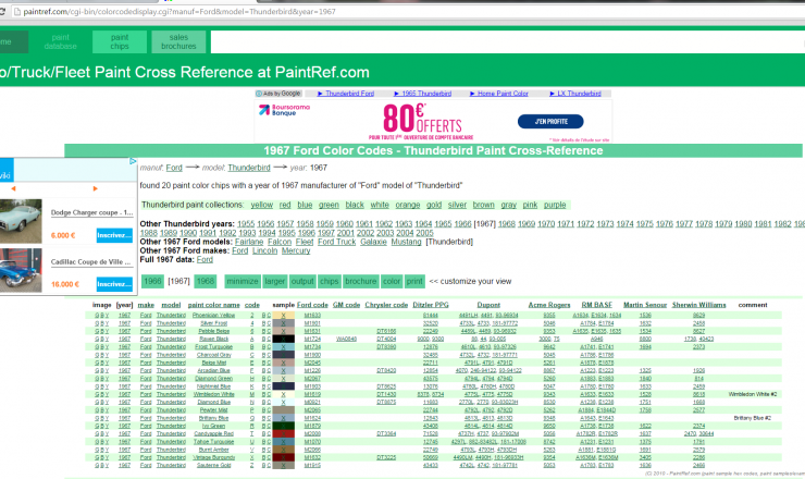

Charger976 Posté(e) le 23 janvier 2016 Signaler Posté(e) le 23 janvier 2016 Boarf! Tu tape sur le Net un truc dans le genre "1967 Thunderbird paint code" et tu trouves tout ce que tu veux. Tu auras ainsi les références de chez Dupont, Acme, PPG Ditzler, etc... Sur le site paintref.com ils appellent ton Med Gray "Silver Frost" et le Ford code serait M1901. Citer

Phil Posté(e) le 23 janvier 2016 Signaler Posté(e) le 23 janvier 2016 Ces vieilles références sont souvent périmées, impossibles à reproduire avec les produits actuels à base aqueuse. Le plus simple est de retrouver un endroit de carrosserie qui n'a jamais été repeint (sous les garnitures de portière, sous le tableau de bord...), n'importe quel carrossier-peintre peut refaire la couleur à l'identique avec son spectrotrucmachinomètre . Citer
ray&seb Posté(e) le 23 janvier 2016 Signaler Posté(e) le 23 janvier 2016 Ces vieilles références sont souvent périmées, impossibles à reproduire avec les produits actuels à base aqueuse. Le plus simple est de retrouver un endroit de carrosserie qui n'a jamais été repeint (sous les garnitures de portière, sous le tableau de bord...), n'importe quel carrossier-peintre peut refaire la couleur à l'identique avec son spectrotrucmachinomètre . C'est la meilleur solution le plus dur c'est de trouver un carrossier avec le spéctromachinchose à 15000 € la bête..... Citer
nono63000 Posté(e) le 23 janvier 2016 Signaler Posté(e) le 23 janvier 2016 Ah ok avec la référence pas possible tu penses? Crotte de bique lol Jespere que Jai éncore un bout de peinture d'origine quelque part Citer

Charger976 Posté(e) le 25 janvier 2016 Signaler Posté(e) le 25 janvier 2016 Ces vieilles références sont souvent périmées, impossibles à reproduire avec les produits actuels à base aqueuse. Mince, moi qui pensais qu'a partir de ces infos un peintre pro pouvait trouver l'équivalent dans les gammes actuelles...ou au moins reproduire la teinte à l'identique... Citer
