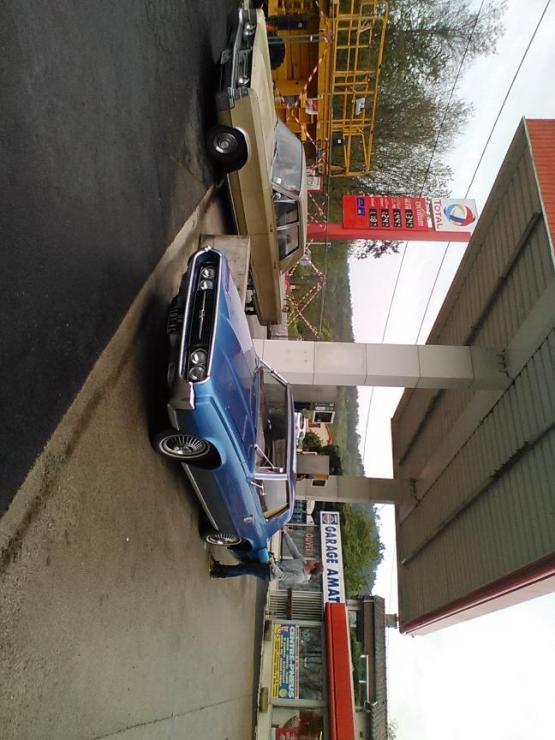

nono63000 Posté(e) le 10 mai 2016 Signaler Posté(e) le 10 mai 2016 Alors voilà la titine est au garage escortée par deux voitures celle de The lion King ét celle de Tom que l'on voit sur les photos avec la mienne pour mettre un peu de sauce Ya plus qu'à attendre le coup de fil du mécano pour les joints de collecteur d'échappement ... En espérant que des bonnes nouvelles bien entendu lol j'espère qu'elle sera prête pour vallon en Sully Citer

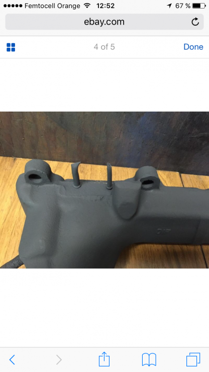

nono63000 Posté(e) le 25 mai 2016 Signaler Posté(e) le 25 mai 2016 Salut ! Est ce que quelqu'un sait si on peut refaire ces deux tuyaux? J'ai trouvé le collecteur sur Ebay mais avec les tuyaux coupés du coup est ce que ça se dévisse? Se soude? Ou est ce que c'est mort? Merci de vos réponses Reno Citer
