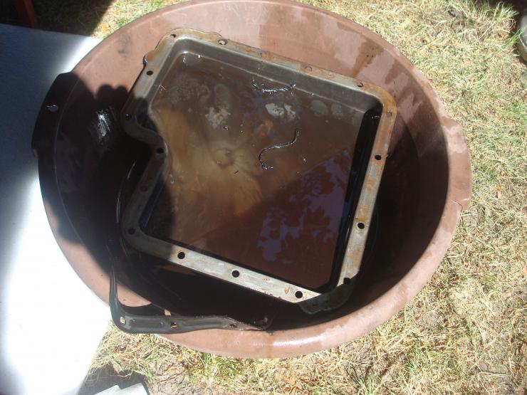

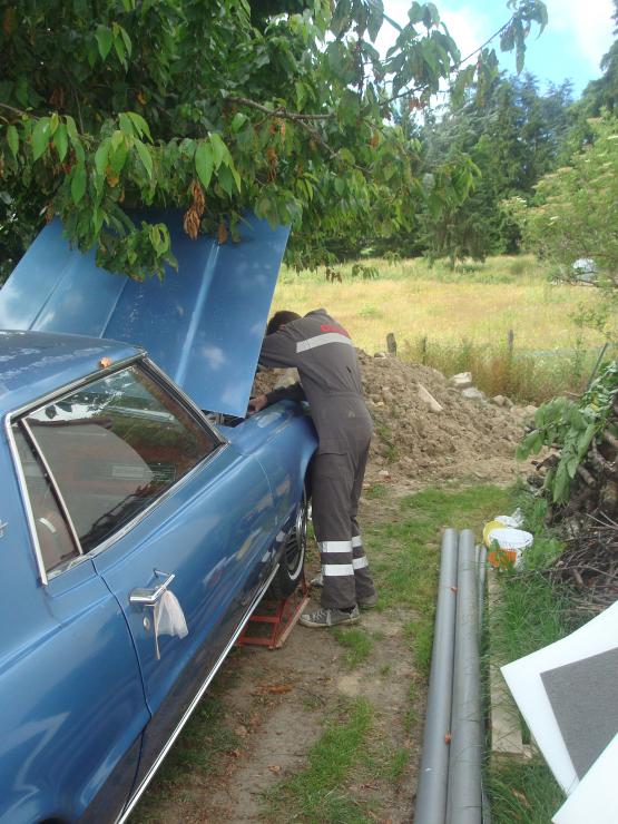

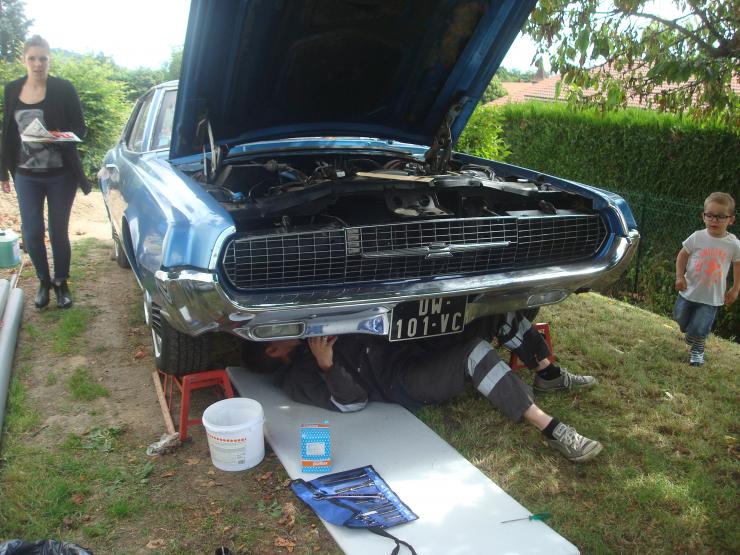

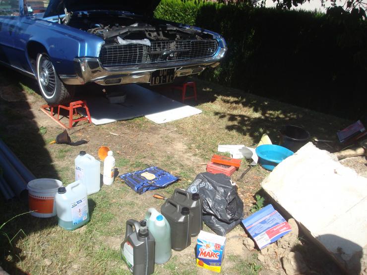

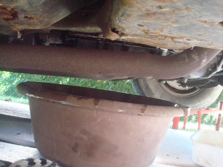

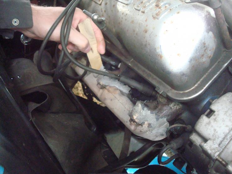

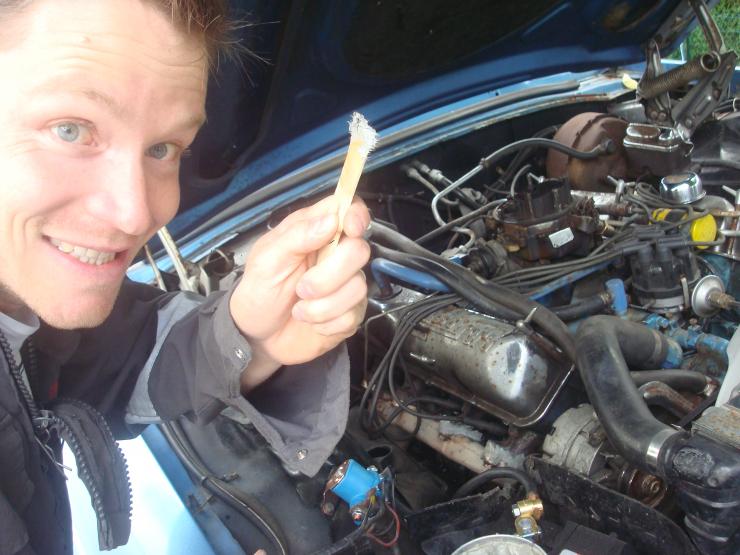

The Lion King Posté(e) le 5 juillet 2016 Signaler Posté(e) le 5 juillet 2016 Bon alors, beaucoup d'entretien de fait ce lundi. D'abord, la voiture à de nouveau un problème (autre que les autres). Les symptômes: Après avoir tourné au ralenti, donc après un certain temps de chauffe, la voiture se met d'un coup à chauffer violemment (aiguille sur HOT). J'ai donc pensé à plusieurs causes: - Pas assez d'huile ou huile nase, donc mauvaise lubrification. Vu qu'elle n'a pas d'échappement étanche ca ne s'entendrai pas avec le barouf. - Echappement qui sort directement dans le moteur: surchauffe - Circuit de refroidissement bouché ou radia obstrué, - Calorstat HS - Allumage défaillant. Nous avons donc commencé par le commencement: tenter d'étanchéifier un maximum l'échappement. J'ai donc initié Renaud à la "GunGum", et nous voilà en train de patiemment étanchéifier toutes les fuites. Une fois terminé, le bruit devient supportable. Plus de chaleur directe dans le compartiment moteur, donc cause éliminée. Ensuite, nettoyage du circuit de refroidissement. Pour cela, j'ai procédé comme suit: vidange du vieux LDR, ajout de 10L d'eau + une cuillerée de lessive StMarc pour les murs. Laissé tourner 3/4 minutes. Le résultat a été assez spectaculaire, de la boue et des morceaux de crasse se sont retrouvés dans ma bassine. Ensuite, même procédé, avec du vinaigre (1L/5L d'eau), et cela 3 fois de suite, + rincage à l'eau claire sans rien. L'eau ressortant quasiment propre, j'ai rerempli de LDR -25°C vert. Le circuit étant propre ou presque, cause éliminée. Ensuite, le circuit d'huile. Donc là, nous avons fait une vidange classique. Le filtre à huile était très dégueu, et son ouverture à montré de nombreux morceaux de métal assez conséquents. J'ai donc ajouté du nettoyant moteur avant vidange dans l'huile propre 10/40 essence. Nous avons fait tourner le tout 20 minutes, pendant lesquelles nous avons constaté encore une surchauffe (bon, en même temps, elle ne roulait pas, donc difficile à diagnostiquer). Ensuite, vidange immédiate, l'huile est ressortie très sale. Je pense qu'un deuxième tour de ce procédé n'aurai pas été du luxe, mais je n'avais plus de produit. Donc changement filtre à huile, et changement huile. La pression d'huile s'est nettement améliorée (d'ailleurs, Renaud m'a beaucoup fait rire lorsqu'il a vu que tout à coup, sa jauge de pression collait au "High"), donc la pompe tourne correctement. L'huile monte bien jusqu'aux culbuteus, donc cause de mauvaise lubrifications: éliminée. Dur dur, la vidange... Un "petit" coup de main? Reste le calorstat. Son comportement est le suivant: a froid (vrai froid), la température monte, puis d'un coup redescend très bas, et remonte progressivement, jusqu'à se stabiliser. Pour moi, c'est le comportement normal d'un calorstat en pleine forme. Une fois chaude, les durites hautes et basses du radiateur communiquent très bien. Elles ne sont pas dures, mais molles, et on peut laisser la main dessus.Néanmoins, j'ai déjà vu sur ma 21 un calorstat de bloquer d'un coup et se libérer ensuite (effet tiroir). C'est possible que ça soit le cas ici, mais c'est assez peu probable. Ma conclusion: je penche pour un allumage aux fraises. la surchauffe se produit toujours aux moments ou on accélère. On entends des détonations dans le pot lors de la descélération du moteur. Pour moi, c'est typique. La ligne de conduite que je pense qu'il faut adopter: changement du calorstat et du housing. Si ça n'améliore rien, on la fera rouler tranquillement jusqu'à chez le garagiste, puisque je n'ai rien pour régler ça. Le truc qui me chiffone, c'est qu'elle ne chauffait pas avant. Dans quelles circonstance un allumage se décale d'autant? Et surtout, quelqu'un peut il confirmer/infirmer mon diagnostic, ou me donner d'autres idées éventuelles de causes possibles? Arrivé là, c'était l'heure du barbecue! :manger: Voici donc en exclusivité le maître de la saucisse: Après un petit apéro, nous voilà reparti sous la voiture pour la vidange de la boite. Une bonne douche à l'ATFII plus tard, j'extrait le filtre et le carter. Pas beau à voir: Renaud-doigts-de-fée se coltine le nettoyage à l'essence, et voilà: Ensuite, polissage des bords où viendra se positionner le joint du carter, remontage avec un joint tout propre de la crépine, puis du carter. Nous avons extrait 4,5 litres d'huile de la boite, donc j'en remet 5 L, puis faire tourner, puis remettre... au final, 7 litres nécessaires pour arriver au bon niveau (à chaud, moteur tournant, transmission chaude (nous la faisions rouler dans l'allée)). Ensuite, nous avons vite regardé le moteur de lève vitre de la portière, mais pas eu le temps de s'en occuper, je devais y aller. Si quelqu'un à une idée du comment on sort ce truc... parce que moi je sèche, et ça risque de finir à la disqueuse. Une petite photo du maître avec son beau T-shirt DC!! Le filtre à air, tout moche. Quelqu'un en aurait un en réserve? Et la dernière: Citer

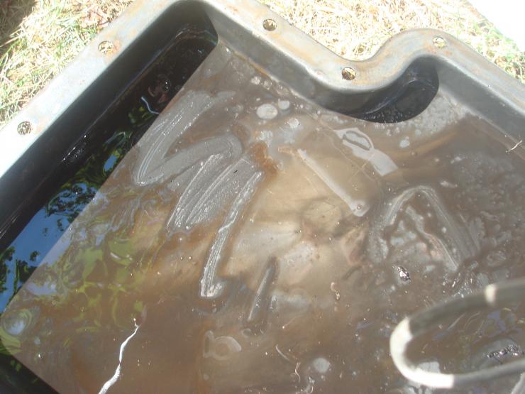

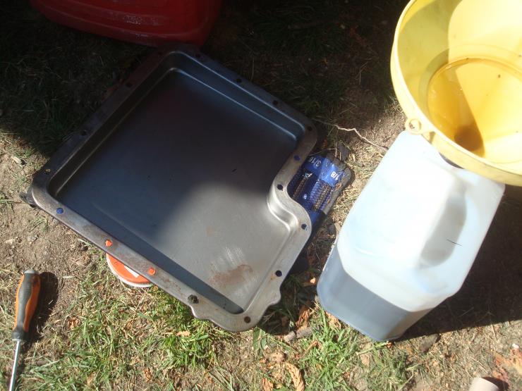

STG Posté(e) le 5 juillet 2016 Signaler Posté(e) le 5 juillet 2016 l huile de boite était bien pourrie, il aurait fallu faire une autre vidange et rouler sans changer le filtre puis une autre vidange et changement de filtre. J ai du le faire 2 ou 3 fois pour avoir de bien l huile rouge. Citer
