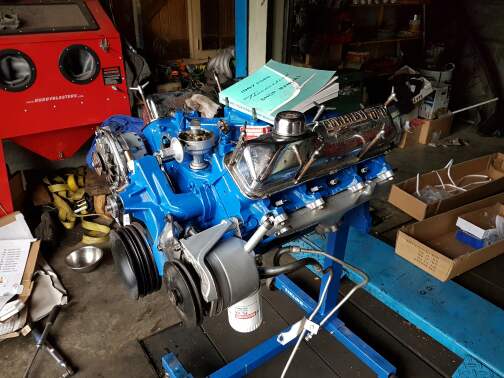

nono63000 Posté(e) le 18 septembre 2016 Signaler Posté(e) le 18 septembre 2016 Champion comme marque de radiateur et c'était cooling pas Collins lol Bref accessoires remontés sur le moteur ét boite et moteur remis dans la caisse .... une bonne partie de faite La suite bientôt ..... Citer
nono63000 Posté(e) le 18 septembre 2016 Signaler Posté(e) le 18 septembre 2016 Des photos ca parle toujours plus ^^ Citer

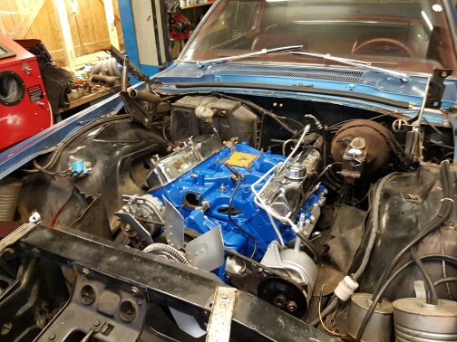

nono63000 Posté(e) le 18 octobre 2016 Signaler Posté(e) le 18 octobre 2016 Un peu de News...!!! Bon ca a redémarré youhouuuuu Par contre les raccords bva radia sont à changer (cest commandé) ét par sécurité jai commandé aussi le servofrein car le mien etait je pense hs car oblige de se mettre debout sur la pedale lol le calorstat recu sur rockauto n'était pas le Bon donc j'en ai recommandé un qui jespere ét normalement sera le Bon cette fois ci.... donc normalement ça devrait plus trop tarder à rouler maintenant que l'hiver arrive lol Encore beaucoup de boulot pour cet hiver de toute façon je crois que c'est un puit sans fond ... ah si j'avais su àvant ! Cest ca quand on y connaît rien ét quon écoute les autres lol pas grave maintenant je sais à quoi m'en tenir déjà si elle roule ét quelle est fiable ce sera un grand pas ... la suite tres bientôt enfin jespere ... ^^ Citer

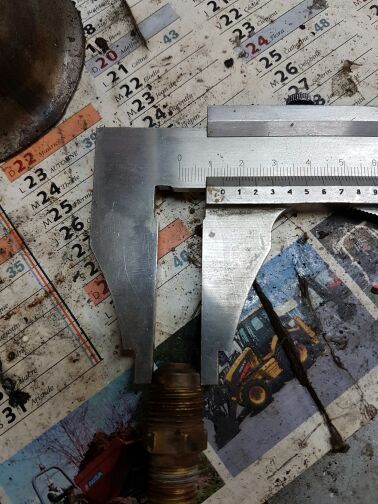

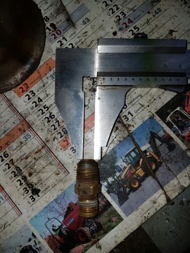

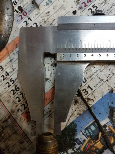

nono63000 Posté(e) le 26 octobre 2016 Signaler Posté(e) le 26 octobre 2016 Les raccords radia bva ne sont pas bons... j'avais commandé des AN 6 d'un côté (durite) et 1/8npt (cote radia) du coup côté radia c'est parfait mais côté durite trop petit... j'ai donc pensé que c'était du AN8 (taille au dessus du AN6) mais d'après les dires du vendeur américain ca ferait 18,5mm de large filetage compris alors qu'en mesurant l'ancien filetage compris on serait plutôt vers 15,5 mm Je vous joint quelques photos si jamais quelqu'un voit à quoi ça pourrait correspondre... merci Citer
Phil Posté(e) le 26 octobre 2016 Signaler Posté(e) le 26 octobre 2016 j'ai donc pensé que c'était du AN8 (taille au dessus du AN6) mais d'après les dires du vendeur américain ca ferait 18,5mm de large filetage compris alors qu'en mesurant l'ancien filetage compris on serait plutôt vers 15,5 mm Ton raccord n'est probablement pas en standard AN : le filetage du AN-6 c'est du 9/16" (14 mm) et AN-8 du 3/4" (19 mm) https://en.wikipedia.org/wiki/AN_thread 15,5mm c'est du 5/8" (15,9mm) un peu usé, reste à mesurer le pas (en filets par pouce). Amène ton modèle chez un spécialiste de l'hydraulique dans ton coin, c'est incroyable ce qu'ils ont comme raccords dans leurs petites boîtes Citer

nono63000 Posté(e) le 26 octobre 2016 Signaler Posté(e) le 26 octobre 2016 Oui c'est rigide côté radia c'est 1/8 npt 27 filets au pouce et côté durite du coup sûrement 5/8" et le filet au pouce je sais pas je vais passer à Auvergne freinage dans l'aprem en espérant qu'ils me depane sinon je sais pas où je vous dit ca ce soir merci à tous Citer

nono63000 Posté(e) le 29 octobre 2016 Signaler Posté(e) le 29 octobre 2016 Alors j'ai changé mon radiateur pour un alu donc du coup mon raccord d'origine va côté durite mais pas côté radia ... car d'origine cest 1/4 npt et maintenant il me faut du 1/8 npt Côté durite c'est du 5/8 donc 15,9 mm environ je crois en comptant le filetage et le 1/8npt je sais pas combien ça fait bref En écrivant ce post je suis en train de penser à un truc.... est ce que ca existerait pas un réducteur du 1/4 npt à 1/8 1/8 npt?? Ça serait plus simple j'utiliserai comme ça mes raccord' d'origine avec le réducteur .. mais ça n'existe peut être pas car j'ai l'impression que le raccord que je cherche déjà n'existe pas car mm aux states j'ai pas trouvé... lol mais un réducteur ça doit pouvoir se trouver .... Citer
