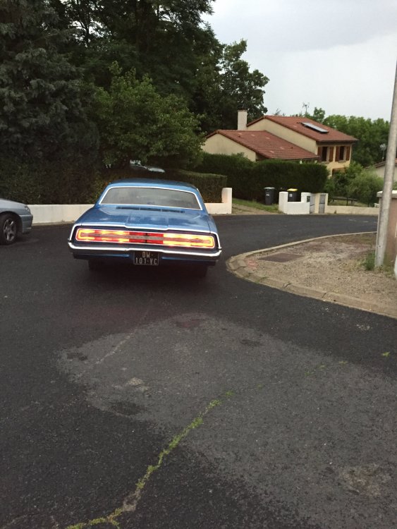

nono63000 Posté(e) le 20 novembre 2016 Signaler Posté(e) le 20 novembre 2016 Voila ca quand même un peu plus de gueule .... voici le avant après 😂 Bon ça roule et ca freine ça y est mais réglage des tambours à revoir car ca tire fort sur l'arrière quand même ... je vais m'occuper cette semaine du tuyau pour le starter ou si quelqu'un a un plan pour un starter électrique pour mon autolite d'origine je suis prenneur !! Citer
nono63000 Posté(e) le 20 novembre 2016 Signaler Posté(e) le 20 novembre 2016 Bon Ok plutôt le après avant lol Citer
