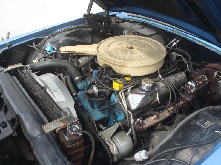

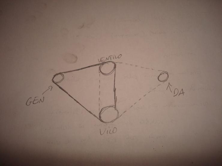

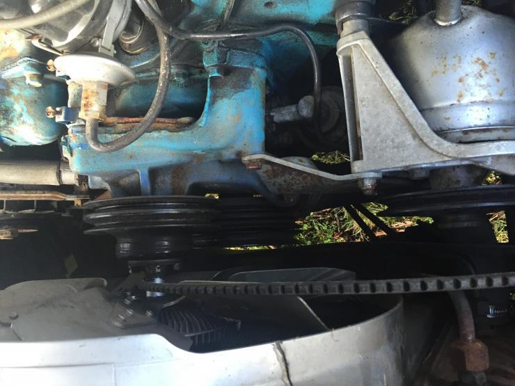

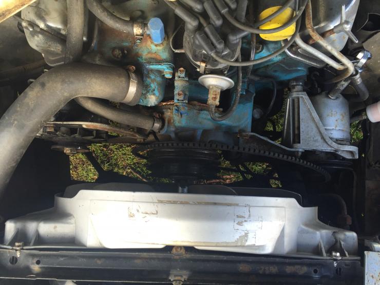

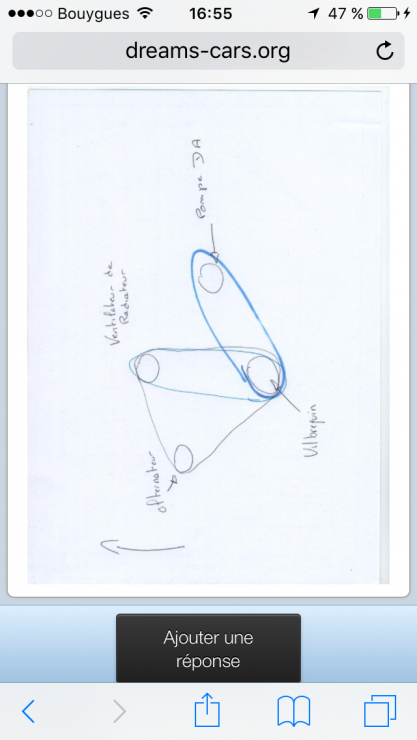

nono63000 Posté(e) le 20 février 2016 Signaler Posté(e) le 20 février 2016 Bôn alors voila je ne sais pas comment se mettent les courroies j'ai pris quelques photos de mes poulies et suite au conseil de Regis je vois joint son dessin pour confirmation que c'est bien ca... J'avais à l'origine deux courroies mais je pense qu'il en manquait une ... Sûrement pour ça que ca a lâché... Dites moi ce que vous en pensez sachant que je n'ai pas la clim Merci Citer
The Lion King Posté(e) le 20 février 2016 Signaler Posté(e) le 20 février 2016 Tu te mets au dessus, bien en face (attention a la parralaxe) et tu regardes quelles gorges sont alignées avec la poulie du vilo et la poulie du ventilo. Ensuite, à vue de nez, je dirai que la DA va dans les gorges les plus reculées, et la génératrice dans la gorge la plus en avant. Par contre, si tes courroies le permettent et sous réserve que tu te sois pas gouré en commandant, je verrai plutôt quelque chose comme ça: Mais n'étant pas sur le bidule, difficile de dire, et comme ray en a une similaire... a voir, mais ça me paraît plus normal de passer par trois poulies (d'autant que tu as le nombre de stries nécessaires). Quand à la troisième courroie, je ne vois pas de gorges ou elle serait la bienvenue sur la poulie du ventilo?? :hmm: Je pense que deux doivent suffire, aucune raison d'en mettre plus...? Citer
Phil Posté(e) le 20 février 2016 Signaler Posté(e) le 20 février 2016 Pas de courroie pour entraîner seulement la pompe à eau (premier dessin) : comment se règlerait-elle ? Comme dit plus haut, regarde d'abord quelles gorges sont alignées. En priant que personne n'ait changé une poulie ou une patte de fixation dans le passé de la voiture. Si tout est d'origine, il y a un bouquin qui décrit ça, c'est le "engine equipment assembly manual" Ford 1967. Ce n'est pas un manuel d'atelier mais une compilation de facsimilés de docs d'usine, qui donne toutes les configs de courroies pour tous les moteurs et tous les modèles en fonction des options installées dessus (DA, clim, refroidissement renforcé, antipollution...) En vente chez tous les spécialistes Mustang (mais c'est pour toutes les Ford de l'année et pas seulement les Mustang). Peut-être que quelqu'un l'a sur le forum, sinon met-le dans ta prochaine commande. Citer

ray&seb Posté(e) le 20 février 2016 Signaler Posté(e) le 20 février 2016 Sur la première photo on vois trois gorges sur la poulie du vilbrequin c'est pour ça que j'ai penser à trois courroies voici mon montage Citer
Phil Posté(e) le 21 février 2016 Signaler Posté(e) le 21 février 2016 Sachant que je n'ai pas la clim Voici mon montage Oui, mais avec la clim il n'y a pas de rason que ce soit monté pareil (au premier plan de la première photo ça ma tout l'air d'être un compresseur de clim). Et puis ces photos montrent une poulie d'alternateur avec double gorge alors que sur les autres il y a une simple gorge Sur le bouquin dont je parle il y a plus de 60 pages avec des montages différents suivant les moteurs et options, rien que pour 1966. C'est pas parce qu'une voiture a un certain montage que c'est le même pour une autre. Et puis, au fil des années, les poulies ou accessoires ont pu être changés sur la voiture, ce qui ne nous arrange pas. Si ça se trouve l'alternateur est un Ducellier tiré d'une Peugeot 505... Citer
ray&seb Posté(e) le 21 février 2016 Signaler Posté(e) le 21 février 2016 c'est ce que j'ai dit à Nono j'ai une Tbird mais moi c'est le 429CI donc pas le même montage (les photos sont de mon moteur) J'ai surtout fais remarquer que la poulie de vilebrequin à 3 gorges, mais c'est vrais que dans mon montage (dessin) je n'ai pas penser qu'il n'y avait pas de tendeur entre la pompe à eau et le vilebrequin donc pas de courroie il y aurait donc eu changement d'alternateur? Citer
Phil Posté(e) le 21 février 2016 Signaler Posté(e) le 21 février 2016 c'est ce que j'ai dit à Nono j'ai une Tbird mais moi c'est le 429CI Plutôt 428 non ? (les photos sont de mon moteur) Oupsss au temps pour moi, j'ai cru que c'était Nono qui avait posté ces images Il y aurait donc eu changement d'alternateur? Difficile à dire comme ça, mais en presque 50 ans, tout est possible. Citer
ray&seb Posté(e) le 21 février 2016 Signaler Posté(e) le 21 février 2016 Plutôt 428 non ? non non 429 mais bon c'est pas le sujet ;) Citer
nono63000 Posté(e) le 21 février 2016 Signaler Posté(e) le 21 février 2016 Les photos que moi j'ai posté sont celles de mon moteur oui... Mais je n'ai pas de clim comme Regis Ét Jai un 390ci donc voila... Citer
ray&seb Posté(e) le 22 février 2016 Signaler Posté(e) le 22 février 2016 Tu te mets au dessus, bien en face (attention a la parralaxe) et tu regardes quelles gorges sont alignées avec la poulie du vilo et la poulie du ventilo. Ensuite, à vue de nez, je dirai que la DA va dans les gorges les plus reculées, et la génératrice dans la gorge la plus en avant. Par contre, si tes courroies le permettent et sous réserve que tu te sois pas gouré en commandant, je verrai plutôt quelque chose comme ça: DSC09291.JPG Mais n'étant pas sur le bidule, difficile de dire, et comme ray en a une similaire... a voir, mais ça me paraît plus normal de passer par trois poulies (d'autant que tu as le nombre de stries nécessaires). Quand à la troisième courroie, je ne vois pas de gorges ou elle serait la bienvenue sur la poulie du ventilo?? :hmm: Je pense que deux doivent suffire, aucune raison d'en mettre plus...? Je pense que se montage est plus judicieux maintenant ce que tu peux faire c'est prendre la largeur mini, maxi des gorges des poulies ainsi que la longueur des 2 courroies (avec les tendeurs de courroies au mini) et essayer de trouver deux courroies avec ces côtes Citer

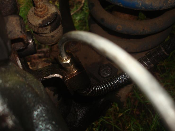

nono63000 Posté(e) le 21 mars 2016 Signaler Posté(e) le 21 mars 2016 Bon alors un peu de News.. J'ai reçu ma commande rockauto... Un bel étrier tout neuf et les courroies .. Hier j'ai remonté mon interrupteur lumière comme il faut bon facile.. Lol Je suis passé côté moteur alors j'ai refait les niveaux changer mon bouchon de radiateur impeccable Les courroies j'en place une parfait ét la deuxième trop longue pour aller à la place de la première et pas assez pour aller à sa place donc verdict ce n'est pas la bonne.. Bon n'étant pas totalement morte jai remis l'ancienne afin de voir déjà si en la redémarrant je n'ai pas fait ce fameux joint de culasse ... Je sers les fesses et commence à mettre un tour de clef et là rien! Plus de batterie lol Elle est donc en charge depuis hier verdict tout à l'heure quand raph (lion King ) va passer dans laprem... Croisez toutes les parties de votre corps pour que le joint ne soit pas fait lol A ce soir pour les News ... Citer

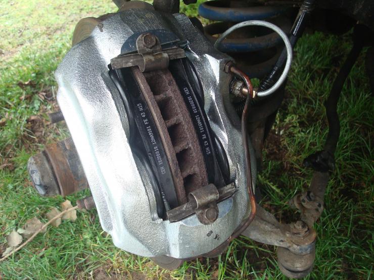

The Lion King Posté(e) le 21 mars 2016 Signaler Posté(e) le 21 mars 2016 Bon, ben voilà! J'y ai passé une bonne demie-journée, pour pas faire grand chose en fin de compte, vu qu'une grosse partie du temps a été utilisée pour aller chercher des pièces à une 20 aines de bornes, ce qui à permis à renaud de faire un petit tour en Cutlass. En tout cas, pas de joint de culasse a faire. J'ai fini de lui monter son étrier et ses plaquettes, rien de très compliqué. En revanche, impossible de repousser les pistons de l'autre étrier. En y regardant de plus près, c'est aussi bouffé par la rouille, j'ai pas pu gagner plus d'un centimètre toute purge ouverte et en forcant comme un malade. Et comme je le disais à renaud, en général, on change les deux étriers, pas un seul Nous avons aussi résolu ce problème de starter en bougeant la coupole qui contient le ressort de rappel, censé chauffer et se détendre ensuite. Ca fonctionne bien. Néanmoins, après avoir démarré la voiture (qui démarre donc nettement plus facilement maintenant), après une bonne accélération à chaud, il se produit, lors de la décélération, des retours de flamme dans l'échappement. Rien au carbu, tout dans l'échappement. Je me demande si ça a à voir éventuellement avec le réglage du starter? Ca me paraît étrange vu que c'est juste un ressort qui retient le crochet du bidule, donc de là à ce que ça implique des retours de flammes... et personne n'a touché à l'allumage ou à la carburation (en tout cas pas moi). En revanche, les joints de collecteurs sont inexistant. Peut être que ça a à voir? Si quelqu'un à une idée? Trop d'avance? Un tuyau débranché? Les durites de flotte sont HS, faut les changer, et surtout il faut absolument trouver comment sont branchés les clignotants, puisque plus rien ne clignote. Après ça, un joint d'échappement sur les collecteurs, et je pense qu'elle sera prête pour rouler un peu. Comme je le disais à renaud, aucun intérêt de sortir le moteur sans raison... Quelques photos: Citer
