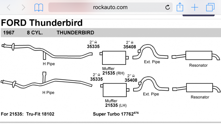

nono63000 Posté(e) le 22 mars 2016 Signaler Posté(e) le 22 mars 2016 Voilà ce que j'ai trouvé alors en fait c'est des mufflers en traduction c'est des silencieux donc à doit filtrer non? Ce serait remettre des mufflers ét supprimer les resonators... Qui eux ne doivent pas filtrer je pense .. Qu'en pensez vous? Citer

nono63000 Posté(e) le 22 mars 2016 Signaler Posté(e) le 22 mars 2016 Bref j'ai regardé beaucoup plus en détail ce soir avec un collègue qui m'a dit de tout démonter les sabler et les repeindre à la peinture haute température pour que ce soit plus propre et changer les mufflers par des neufs les résonateur les supprimer c'est mon idée première je vais donc essayer ca si ca fait un boucan insupportable j'envisagerais de mettre les résonateurs lol J'ai trouvé bien entendu les mufflers sur rockauto quelqu'un sait il si ca se trouve en France par hasard? Citer

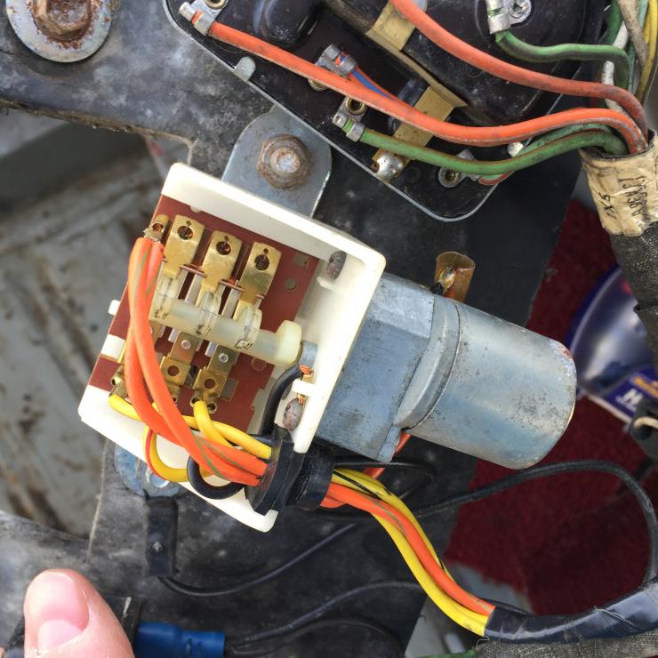

nono63000 Posté(e) le 24 mars 2016 Signaler Posté(e) le 24 mars 2016 Alors voilà mon bazar pour les feux arrières et notamment les clignotants qui ne fonctionnent pas ... Ca n'a pas l'air trop oxydé pourtant alors le boîtier crème avec le "truc gris" on dirait qu'il y a un axe qui fait tourner une pièce plastique pour faire contact ou pas c'est peut être ca qui est mort je ne sais pas ... Quand je met les phares tout s'allume derrière si je freine ça fonctionne aussi mais quand je met le clignotant ça clignote jamais même si je freine en même temps une vraie usine à gaz lol Citer

nono63000 Posté(e) le 24 mars 2016 Signaler Posté(e) le 24 mars 2016 Alors le boîtier couleur crème vous pensez que c'est pas de la que vient le problème? Citer
Phil Posté(e) le 25 mars 2016 Signaler Posté(e) le 25 mars 2016 Ben c'est difficile à savoir... ce n"est pas avec des photos pleines de fils qu'on voit si un contact est coupé, mais avec un multimètre. Quand tu chopes une gastro, tu envoies tes oeuvres au labo, ou seulement des photos ? Commence par trouver un schéma électrique pour savoir (1) comment ça marche (ces feux séquentiels, c'est une vraie usine à gaz, chaque fois que je me penche sur la question il me faut une heure pour comprendre et le lendemain j'ai oublié) et du coup (2) où brancher le multimètre pour savoir ce qui est normal ou pas. La centrale clignotante est dans le fameux boîtier crème, avec un petit moteur qui fait tourner l'arbre à cames en plastique et actionner les lampes séquentiellement. Il y a une deuxième centrale clignotante pour les feux de détresse, il est rare que les deux soient en panne en même temps. Les feux de détresse fonctionnent ? Citer
