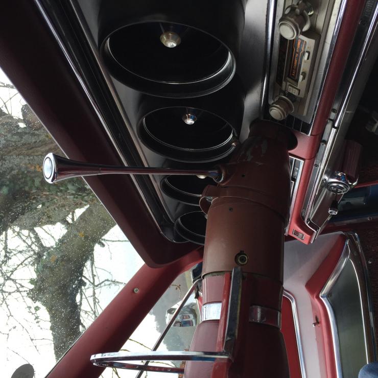

nono63000 Posté(e) le 25 mars 2016 Signaler Posté(e) le 25 mars 2016 Alors voilà ce que j'ai trouvé... Je pense que c'est cassé un commodo ét est ce celui des feux de détresse? Ou sinon qu'est ce? Merci Citer

Vertig0 Posté(e) le 25 mars 2016 Signaler Posté(e) le 25 mars 2016 C'est le trou qu'on voit sur ta colonne, à cet endroit tu devrais avoir un bouton que tu peux tirer pour activer les feux de détresse. Dans le shop manual tu devrais avoir le schéma éclaté de ta colonne de direction. Citer
nono63000 Posté(e) le 25 mars 2016 Signaler Posté(e) le 25 mars 2016 Donc si je visse temporairement une vis dedans et que je tire ca devrait actionner les feux de détresse? Cet interrupteur à son propre relais si j'ai bien compris ét les clignotants leur relais à eux aussi...? Citer
Vertig0 Posté(e) le 25 mars 2016 Signaler Posté(e) le 25 mars 2016 Deux relais séparé oui. Tu peux y insérer quelque chose de provisoire pour faire fonctionner les feux de détresses mais attention à ne pas bousiller la pièce dans la colonne, sinon démontage. Pour les activer tu dois tirer le bouton, pour les arrêter tu appuies dessus. Citer
nono63000 Posté(e) le 25 mars 2016 Signaler Posté(e) le 25 mars 2016 Bin én regardant de prêt ca m'a déjà l'air bousillé je vois un truc noir qui est cassé je pense qu'il doit y avoir un levier à la base et que quelqu'un a baissé ou levé dessus au lieu d'appuyer ou tirer... J'espère que cette pièce se retrouve... Citer
