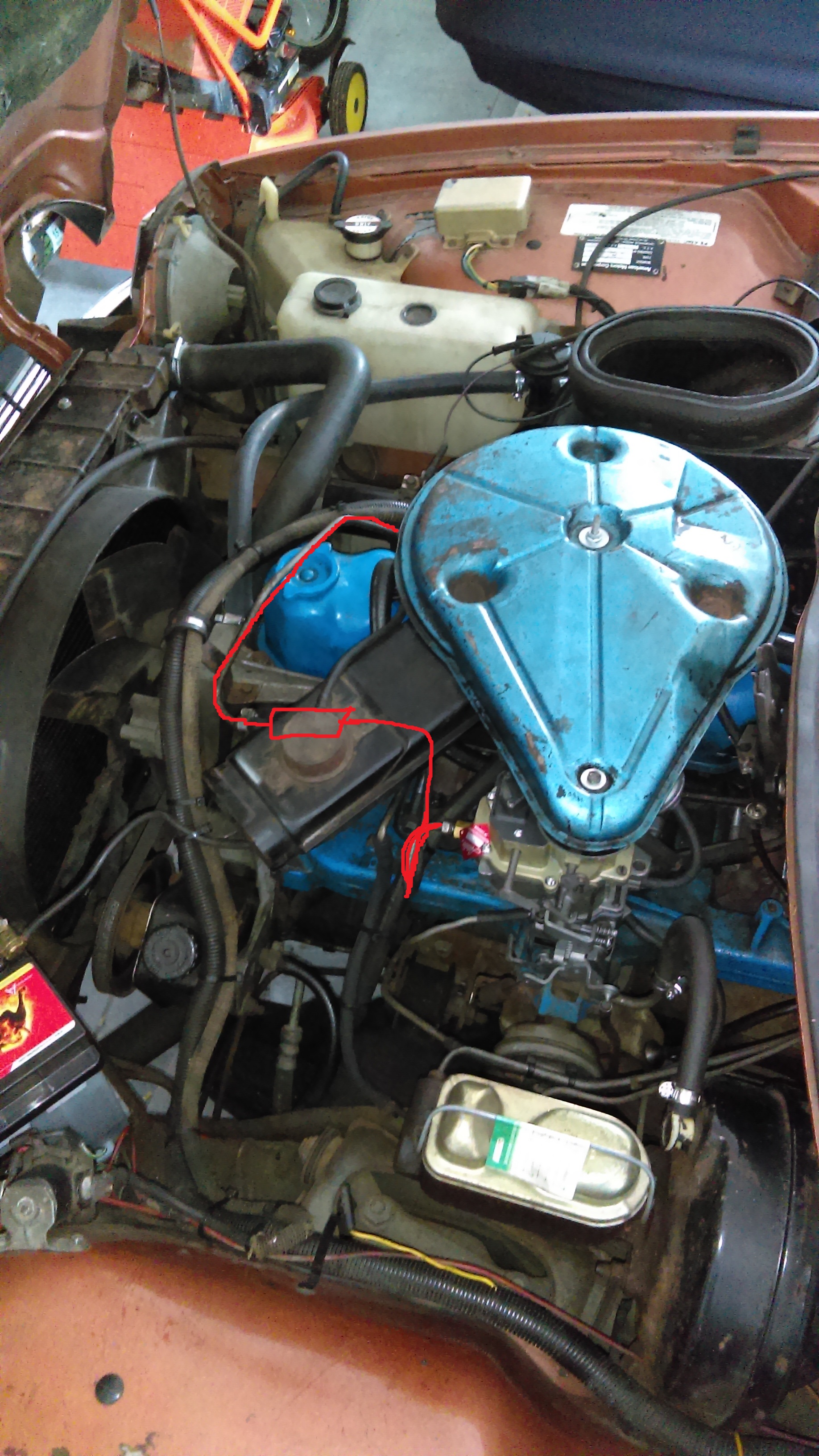

Neokill Posté(e) le 5 septembre 2017 Auteur Signaler Posté(e) le 5 septembre 2017 il y a une heure, Phil a dit : Les symptômes du vapor lock sont les mêmes que ceux d'une panne d'essence : ça tousse, et ça s'arrête en quelques centaines de mètres faute de carburant. On peut redémarrer quand tout a refroidi - ou qu'on l'a fait refroidir en balançant de l'eau sur les durits et sur la pompe. Ce n'est pas ce qui t'arrive. Tous les V8 ont des lignes d'essence qui passent près du moteur et surtout des culasses. L'important, c'est l'emplacement des lignes avant la pompe à essence, quand l'essence est en dépression. Après la pompe, les lignes sont sous pression et constamment alimentées, l'essence a beaucoup plus de mal à s'évaporer. Voilà à quoi ça ressemble sur la Pacer (en rouge) Citer
Phil Posté(e) le 5 septembre 2017 Signaler Posté(e) le 5 septembre 2017 D'abord c'est un L6 (je ne me rappelais plus) donc bien plus au frais. En plus, tout ce qui est en rouge est en aval de la pompe, donc le vapor-lock je n'y crois pas une seconde. Checke plutôt la bobine, l'avance à l'allumage (initiale, à dépression et centrifuge), le jeu dans l'axe de l'allumeur, et la présence de saletés au fond de la cuve de carbu. Citer
Neokill Posté(e) le 5 septembre 2017 Auteur Signaler Posté(e) le 5 septembre 2017 il y a 38 minutes, Phil a dit : D'abord c'est un L6 (je ne me rappelais plus) donc bien plus au frais. En plus, tout ce qui est en rouge est en aval de la pompe, donc le vapor-lock je n'y crois pas une seconde. Checke plutôt la bobine, l'avance à l'allumage (initiale, à dépression et centrifuge), le jeu dans l'axe de l'allumeur, et la présence de saletés au fond de la cuve de carbu. Jeu dans l'axe vérifié par mon pote mécano, carbu neuf ainsi que filtre à essence donc ça sent la bobine... Citer
