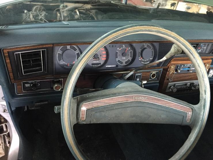

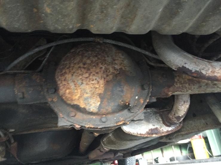

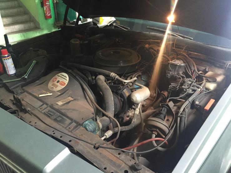

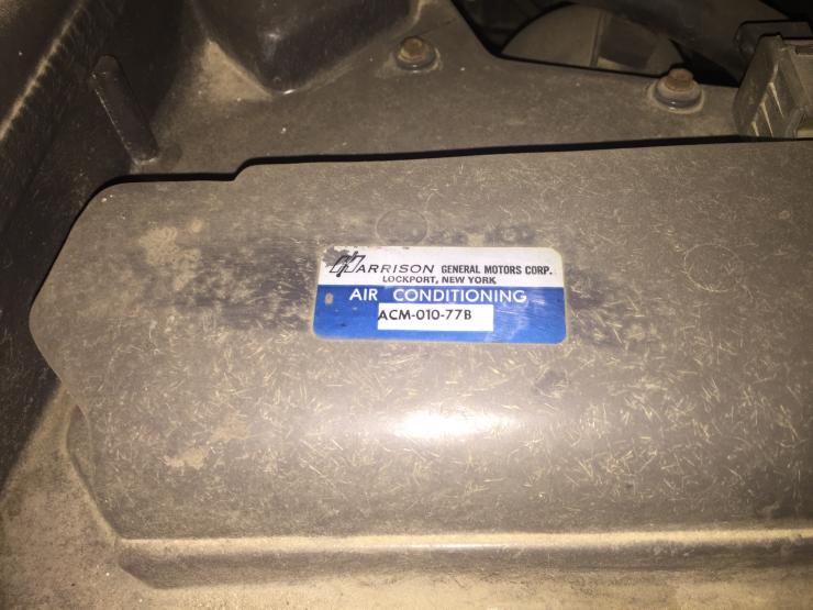

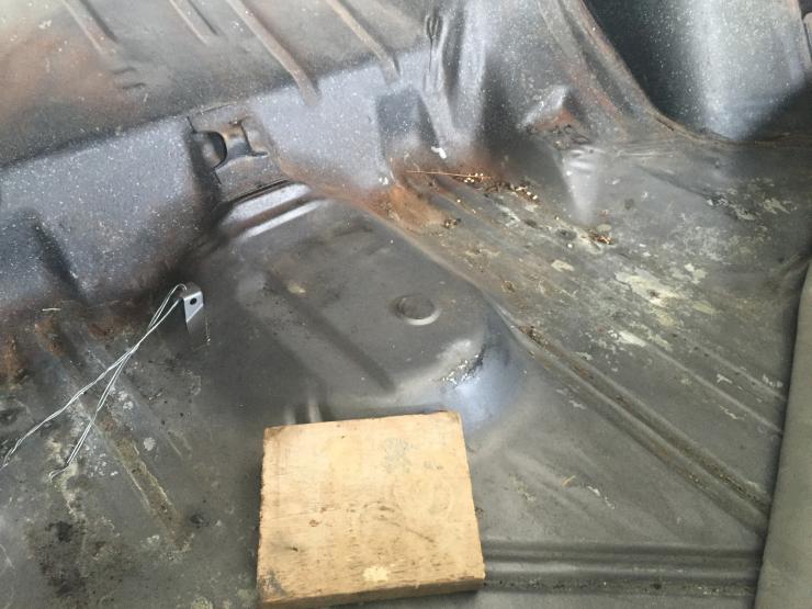

Spawn68 Posté(e) le 25 février 2016 Auteur Signaler Posté(e) le 25 février 2016 Ce midi j'ai eu le temps d'aller faire un tour au garage pour relever quelques infos, j'en ai profité pour faire quelques photos rapides. J'ajoute ici l’état du nez de pont, l’échappement est malheureusement totalement bouffé, mais tout le reste semble très sain, hormis le réservoir, malgré la couche de rouille présente. Le réservoir dispose des 3/4 de son plein, mais même si l’intérieur est dans un bon état, vu l’extérieur (pas de photo en revanche) j'en achèterai un neuf (300€ sur un site spécialisé dans le 83). Tableau de bord : J'ai aussi pris en photo l'etat du moulin : Du pare-chocs arriere après un petit nettoyage rapide au WD40 : Du coffre : Et du bas de pare-brise : Et je sais pourquoi il ne l'utilisait plus, il avait un 'problème électrique'. Effectivement, les pleins phares ne s'allument plus, bien que les voyants s'allument au tableau de bord. Nous allons investigué la dessus samedi, un de mes meilleurs amis est électricien proto sur des pelles Liebherr de 800 tonnes, je pense que trouver pourquoi deux ampoules ne s'allument pas sur une voiture qui fait 2% de la masse de ses joujous de la semaine ne devrait pas trop lui poser de problèmes Vos avis ? Citer

STG Posté(e) le 25 février 2016 Signaler Posté(e) le 25 février 2016 Ta Caprice est Canadienne. Le pont semble un 10 boulons et positraction (plaquette alu sur un des boulons) . Tu dois avoir une plaque alu noire GM FRANCE sur la cloison moteur ou la traverse de radiateur. Tes feux AV sont aux normes CE en H1 avec globe jaune. La plaque option est à coté de l essui glace passager (dernière photo) tu as le cruise controle et la clim soit Four seasons ou Confortron Citer
Spawn68 Posté(e) le 25 février 2016 Auteur Signaler Posté(e) le 25 février 2016 STG ta grosse culture sur les caprice n'a de cesse de m'impressionner. Me remettant (difficilement) de mes émotions, voici une photo du bloc de clim : [Edit : mon dieu les grosses fautes, excusez mon état de fatigue avancé.. je pars tout de suite me faire fouetter !!] Citer
STG Posté(e) le 25 février 2016 Signaler Posté(e) le 25 février 2016 pour la clim, soit manuelle Four Seasons ou auto Confortron, si auto tu as un bouton de réglage de la température sur la droite de la console de clim. Tu as un économètre sur le tableau de bord, cadran de droite en bas , Fuel economy. Le pot catalytique est sous les pieds passager avant. Ta version est la Sport sedan avec les rétros sports et enjoliveurs nids d abeilles en plastique. Citer
greg38-74 Posté(e) le 25 février 2016 Signaler Posté(e) le 25 février 2016 ça déconne pas avec STG quand il s'agit de Caprice, à ce que je vois ! Sinon, elle semble vraiment saine ! Si les planché et les bas de portes sont à l'image de ce que tu nous as montré là, tu tiens un belle pépites ! Bravo ! Pour le réservoir, si tu n'as pas envie d'y mettre autant d'argent, il y a Restom en France qui fabrique de la résine pour les refaires : http://restom.net/home/134-restomsuperkit-1222594643.html Si tu veux, j'ai d'ailleurs en stock un superkit 40/70. J'ai dû démonter mon réservoir,je me suis dit que tant qu'à le démonter j'allais le traiter. J'ai donc commandé le kit, et après démontage il s'est avéré qu'il est nickel et à priori pas si vieux. Je n'ai donc jamais utilisé ce kit. J'ai utilisé l'antirouille mais pas le reste (il reste la résine et le dégraissant, jamais ouverts). Si tu le veux, il est à toi pour 40€ frais de port compris... Il a été stocké sur une étagère dans mon salon depuis sa réception il y a moins d'un an. Tu me diras ! Vaut mieux que ça serve plutôt que ça prenne la poussière. Dans tous les cas, continue de nous tenir au courant, c'est intéressant de voir une sortie de grange comme ça ! ;-) Citer
Spawn68 Posté(e) le 26 février 2016 Auteur Signaler Posté(e) le 26 février 2016 Oui je pense avoir eu un sacré coup de bol sur cette voiture. A ce que j'ai pu voir pour l'instant, tout le reste de la voiture semble super sain, elle était stockée dans un vrai garage, sans humidité et sans courant d'air, je pense que ça explique son bon état de conservation général. Je vous posterai également des photos des pneus, que je pensais totalement morts depuis toutes ces années dans la même position et qui, d'aspect, semblent neufs ! Je ne prendrai toutefois aucun risque et les changerai avant de prendre la route, je n'ai pas envie que l'un d'entre eux éclate sur l'autoroute. J'ai d'ailleurs trouvé exactement le même modèle sur le bon coin à 50€ la paire. Plus que 2 à trouver !! Le réservoir étant plein au 3/4, peut être que je vais avoir de la chance, mais je ne veux pas prendre de risques, j'en saurai plus samedi une fois que je l'aurai démonté. L'essence devient acide au bout d'un moment, et la ça fait quand même 30 ans.. Merci en tous cas beaucoup STG pour tes connaissances et Greg pour ton intérêt je vous ferai un gâteau au yaourt avec du nutella !! Citer
