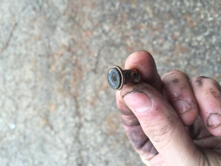

En démontant la durite superieure et en collant le doigt dans l infame boue orange qui squatait la, j ai trouvé ceci... Est ce que quelqu un a une idee de ce que c est ?
