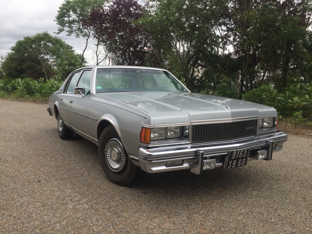

EiGhT-PaCk Posté(e) le 4 juillet 2017 Signaler Posté(e) le 4 juillet 2017 Plus que les liserés blanc et elle est au top ! Citer
The Lion King Posté(e) le 4 juillet 2017 Signaler Posté(e) le 4 juillet 2017 Oh non j'aime bien les noirs moi Citer
Spawn68 Posté(e) le 4 juillet 2017 Auteur Signaler Posté(e) le 4 juillet 2017 Je pense que je vais les laisser en noir aussi. Ca ne me choque pas En revanche j'ai une info qui pourra en interesser certains. J'avais un bruit de claquement métalique qui venait de maniere aléatoire, c'est en fait le clapet du 'heat riser' qui était cassé et se baladait dans la ligne.. Démontage obligatoire du tuyau en Y, bien sur les goujons du collecteur ont cassé, donc démontage collecteur droit + retaraudage, nettoyage bloc moteur + peinture et remontage de l'ensemble. Je vais poster quelques photos de l'opération. Au cas ou quelqu'un rencontre le problème. Un sujet juste pour ca eventuellement ? Citer
