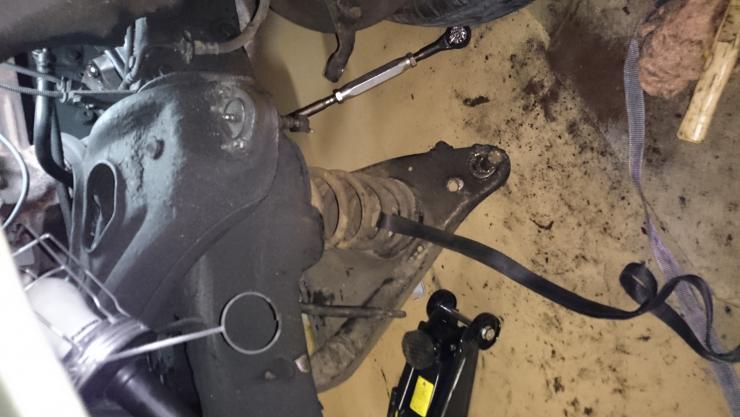

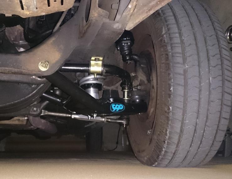

greg38-74 Posté(e) le 7 mars 2016 Signaler Posté(e) le 7 mars 2016 Bah je serais incapable de te confirmer avec certitude si c'est bien ça, mais je veux bien jeter un oeil. voici les photos que j'ai retrouvé ; Vu du dessus du triangle supérieur : Triangles avant-gauches, avec fusée démonté : Après les travaux avec les triangles tubulaires et les combiné-filté : (oui je suis un sagouin, j'ai même pas repeint mon berceau et mes longerons avant de mettre le matos) Citer

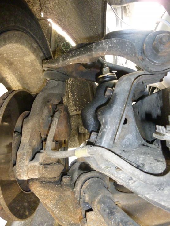

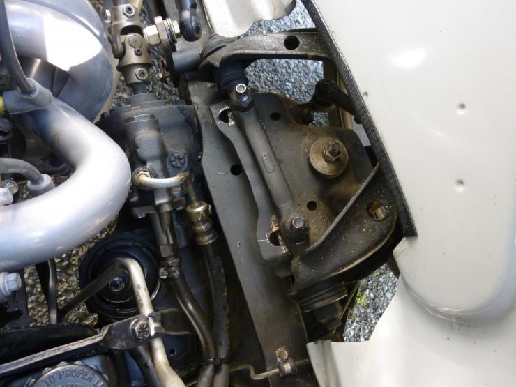

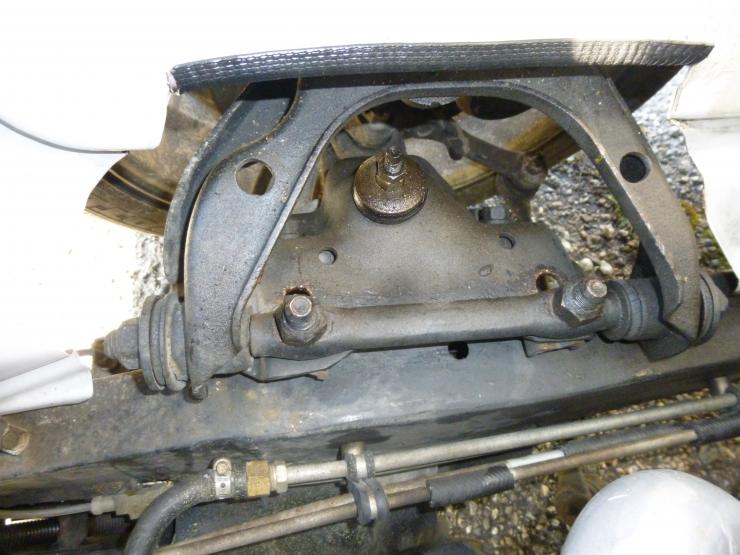

ruthene Posté(e) le 8 mars 2016 Auteur Signaler Posté(e) le 8 mars 2016 merci greg , le mien ressemble a ca , mais n'est pas monté de la meme facon. le susteme de reglage du triangle supérieur , au lieu d'avoir les vis horizontales , elles sont verticale (ca semble etre une hérésie, je me demande comment les reglages peuvent rester en place.) je ferai des photos des que je peux.. Citer
ruthene Posté(e) le 8 mars 2016 Auteur Signaler Posté(e) le 8 mars 2016 voila les photos du mien: le "triangle" inférieur est un bras, et non pas un triangle , et il n'y a pas de ressorts autour des amortos... Citer

greg38-74 Posté(e) le 8 mars 2016 Signaler Posté(e) le 8 mars 2016 Bah le triangle supérieur ressemble, mais le sytème de réglage verticale... Comme tu dis, ça doit ripper avec le temps ! Et ensuite, sur une nova, le bras inférieur est un triangle, donc ça semble pas être ça. A moins que ce soit un mélange ou un train de nova copieusement modifié, je sais pas dire... Citer
ruthene Posté(e) le 8 mars 2016 Auteur Signaler Posté(e) le 8 mars 2016 Bah le triangle supérieur ressemble, mais le sytème de réglage verticale... Comme tu dis, ça doit ripper avec le temps ! Et ensuite, sur une nova, le bras inférieur est un triangle, donc ça semble pas être ça. A moins que ce soit un mélange ou un train de nova copieusement modifié, je sais pas dire... il est très bas , je n'arrive pas a passer dessous pour faire une photo du bras inférieur. je sais que le train des nova a évolé au fil des années, je me demande si ce n'est pas un modele pré 70. sinon, avis aux connaisseurs ! merci Citer
Pit Posté(e) le 8 mars 2016 Signaler Posté(e) le 8 mars 2016 Si il n'y a pas de ressort, c'est que c'est des barres de torsions alors? Si c'est le cas, c'est un train mopar, il faut voir dans quel axe est la barre de torsion pour déterminer le modèle. Citer
ruthene Posté(e) le 8 mars 2016 Auteur Signaler Posté(e) le 8 mars 2016 Si il n'y a pas de ressort, c'est que c'est des barres de torsions alors? Si c'est le cas, c'est un train mopar, il faut voir dans quel axe est la barre de torsion pour déterminer le modèle. merci Pit , j'ai ouvert un topic a ce sujet dans "mecanique generale" , en effet cela semble d'origine mopar , j'ai cru identifier un train de volare. c'est effectivement des barres de torsion , je voudrai pouvoir avoir une suspension moins approximative sur route tres bosselée, il est parfait sur route plane mais cherche les lapins dans les fosssés des que la route est de mauvaise qualité. Citer
Pit Posté(e) le 8 mars 2016 Signaler Posté(e) le 8 mars 2016 Après avoir vérifier l'état des silent-blocks, et selon le problème que tu décris, une géométrie est la première étape. Maintenant il faudra trouver un vrai artisan pour ton réglage... Citer

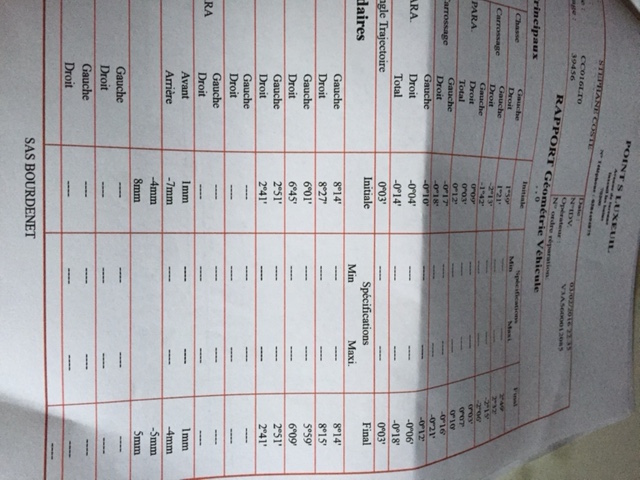

ruthene Posté(e) le 8 mars 2016 Auteur Signaler Posté(e) le 8 mars 2016 Après avoir vérifier l'état des silent-blocks, et selon le problème que tu décris, une géométrie est la première étape. Maintenant il faudra trouver un vrai artisan pour ton réglage... la géometrie a été faite la veille de mon achat , facture et resultats des reglages a l'appui. je le trouve trop souple, il talonne trop vite. il faut preciser que les pneus sont en 40 de hauteur , ca n'aide pas Citer
exNISSAN Posté(e) le 8 mars 2016 Signaler Posté(e) le 8 mars 2016 voila les photos du mien: le "triangle" inférieur est un bras, et non pas un triangle , et il n'y a pas de ressorts autour des amortos... Salut , d'après tes deux clichés des triangles sup droit et gauche le réglage sur les 2 lumières est totalement à l'opposé : rentré à fond côté boitier de direction et au contraire sorti à fond de l'autre côté , ça joue sur le carrossage ?? Phil Citer
ruthene Posté(e) le 8 mars 2016 Auteur Signaler Posté(e) le 8 mars 2016 Salut , d'après tes deux clichés des triangles sup droit et gauche le réglage sur les 2 lumières est totalement à l'opposé : rentré à fond côté boitier de direction et au contraire sorti à fond de l'autre côté , ça joue sur le carrossage ?? Phil oui, c'est a priori le réglage de carrossage , effectivement les reglages sont a l'opposé , mais les resultas sont bons : Citer
exNISSAN Posté(e) le 8 mars 2016 Signaler Posté(e) le 8 mars 2016 OK , visiblement côté boitier de direction il y a plusieurs repères sur différentes positions frappés sur la platine et qui apparaissent bien... Phil Citer
ruthene Posté(e) le 9 mars 2016 Auteur Signaler Posté(e) le 9 mars 2016 OK , visiblement côté boitier de direction il y a plusieurs repères sur différentes positions frappés sur la platine et qui apparaissent bien... Phil oui, c'est bien comme cela sur les trains avant de plymouth volare , ca fait peur parce qu'on dirait que ca peut glisser , mais c'est cannelé et a priori ca ne bouge pas si le couple de serrage des boulons est respecté. Citer
