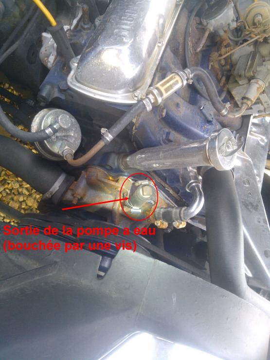

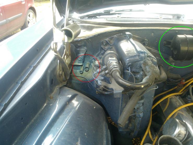

Voila sur les photos qui suit il y a deux trous (type conduite) sans rien dessus, pour moi c'est l'entrée et la sortie du LDR... et sur ma pompe a eau j'ai une sortie bouchée... et j'ai vu sur certaine phot du net ... que ma sortie bouchée était reliée a un des deux trous ... et que l'autre trous avait un tuyaux qui partait derrière le moteur (coté volant moteur)

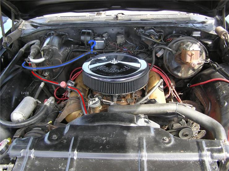

et une photo du net (ou j'ai coloré les tuyaux pour vous montrer...)

-Est ce bien ces trous qui raccordent le radiateur habitacle au circuit LDR?
-Où part le tuyau de retour (derriere le moteur)? a quoi est il raccordé?
-Si mon raisonnement est correct, Où trouver de la durite de chauffage?
-Quelle est la procédure de montage (purge, compléter le LDR etc...)?

pour l'autre durit (en bleu sur ta photo) elle doit être relié sur l'arrière du moteur sur la pipe d'admission, tu dois avoir une grosse capsule à dépression et elle se branche au bout :)

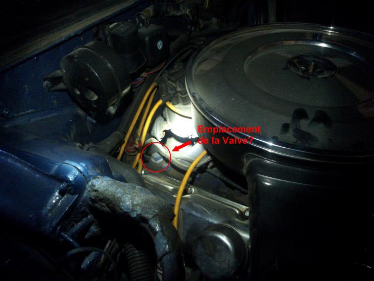

Bon j'ai ete voir sur ma caisse, alors je n'ai pas cette valve dite "Heater control valve" mais un simple ecrou carre pour faire bouchon... est ce bien a cet endroit que cette valve doit etre mise?

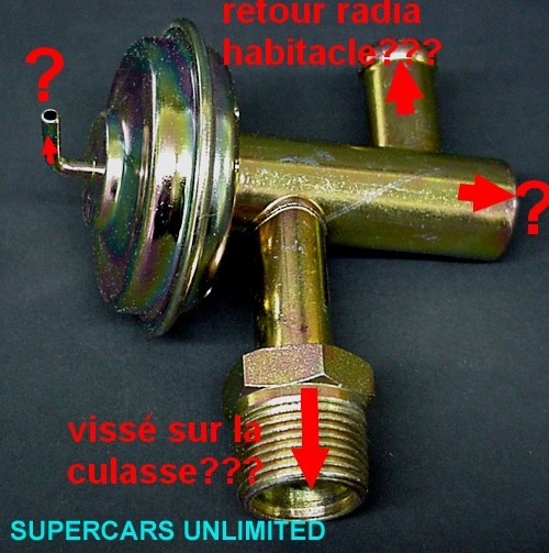

Bon et cette fameuse "Heater control valve" a quoi sert la sortie de la petite membrane? et a quoi sert elle?
C'est simplement le robinet de chauffage. Il est commandé par dépression, et pas par un câble.

Sur la valve il y'a le pas de vis à mettre à la place de ton bouchon, et le "retour radia habitacle". Il n'y a pas de sortie au niveau de ton "?", c'est un simple robinet activé par la dépression qui vient du la commande de chauffage.
Le volet que tu entends est le volet d'air chaud qui sépare les parties chaudes et froides du système, lui est simplement actionné par un câble.

Si c'est fait comme sur mon ex Lesabre '77, cette heater control valve est toujours ouverte (position normale) et se ferme lorsque tu positionnes tes commandes sur une des positions de climatisation (si mes souvenirs sont bons), la petite durite de dépression se raccordait elle directement d'un truc noir (je n'en connais pas le nom) qu'on voit sur la photo 3 de ton premier message, juste au-dessus à gauche de ton "?", ça touche même la "queue" de ton point d'interrogation. Bref j'ose espérer que tu comprendras... :D

Tu parle de la pièce noir que j'ai entouré en vert c'est ca?
Ouais je parle de ça ! Sur mon ex Lesabre il y avait deux "prises" pour y brancher des dépressions, et une des deux dépressions allait sur cette pièce entourée. ;)
Je ne veux pas compliquer le sujet, mais je crois que la "heater control valve" sert seulement à faire de l'air chaud et sec quand on veut désembuer, par exemple. Et je crois donc que si tu n'as pas prévu de restaurer ta clim, tu peux peut-être t'en passer. (post à prendre avec des pincettes, car je ne panne pas grand chose en clim)

Les voitures sans clim n'ont pas de robinet/soupape de chauffage : le radiateur est alimenté en permanence en ldr, le chauffage est commandé par ouverture ou fermeture des trappes de ventilation.
Les voitures avec clim ont une soupape ("hot water valve"), tout le temps ouverte sauf quand la commande de clim est en position "max", qui ferme la soupape par dépression.
