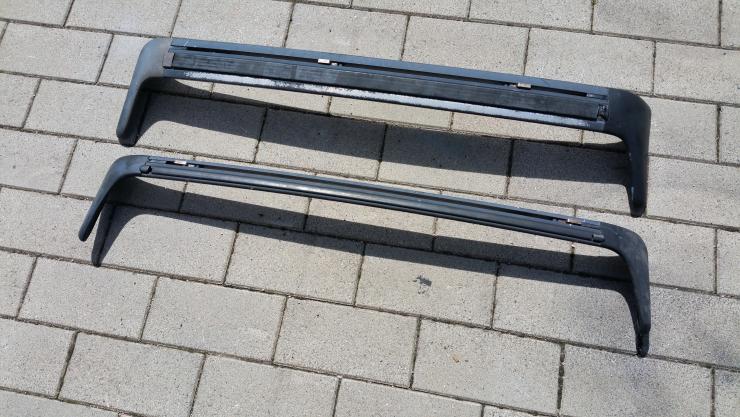

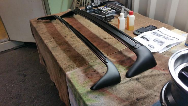

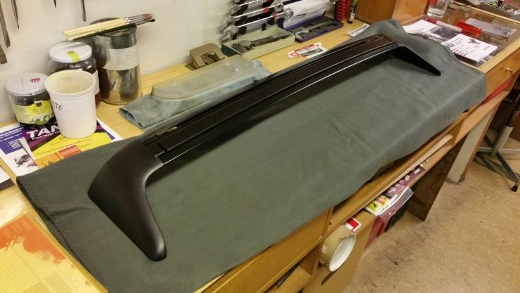

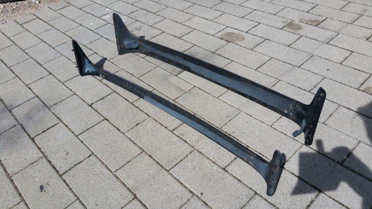

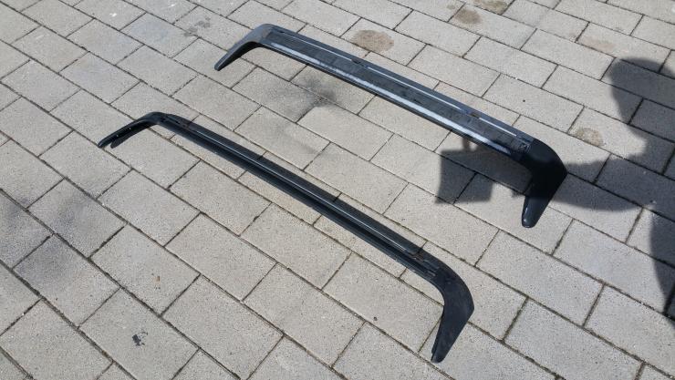

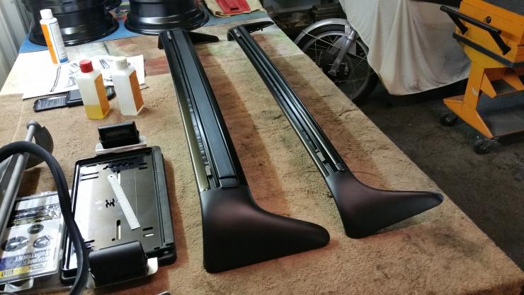

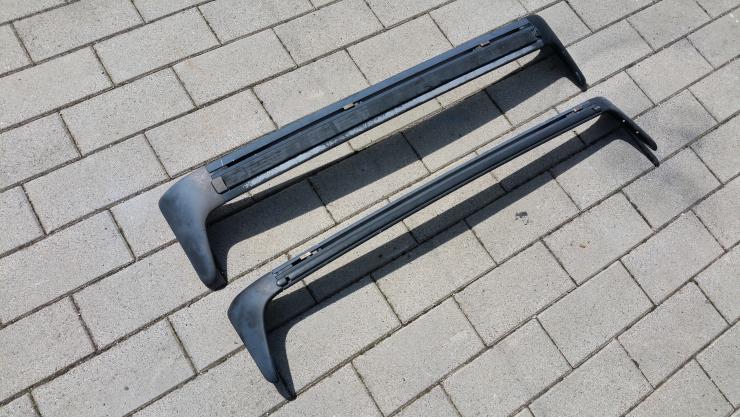

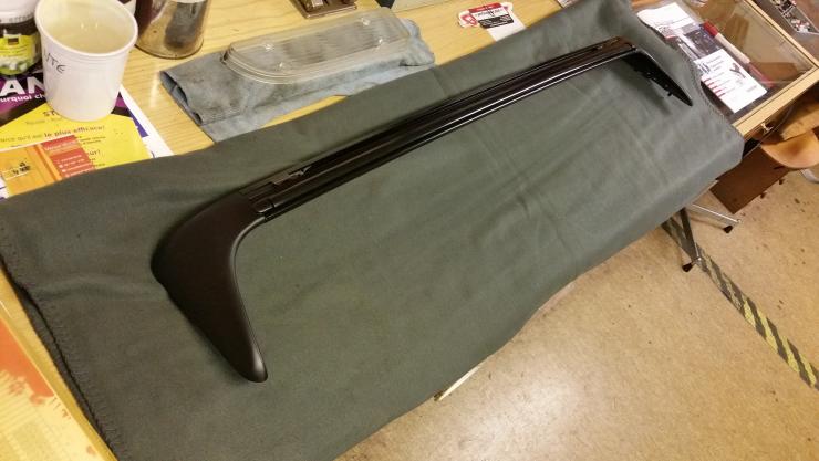

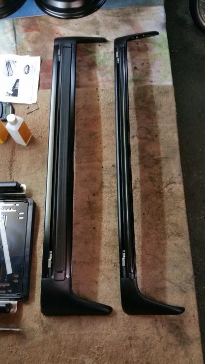

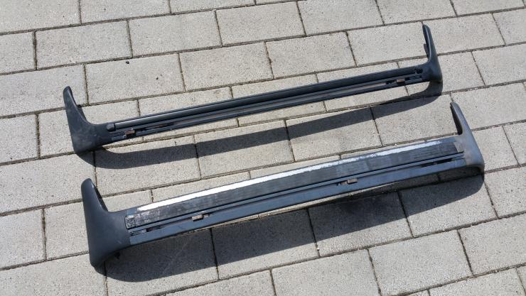

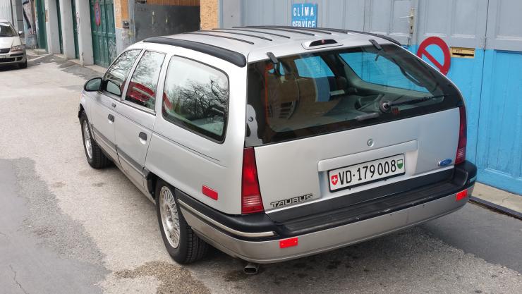

Seul truc qui me chagrinait: Les barres de toit d'origine manquantes. J'en avais trouvées un premier jeu dans une casse aux US, je les savais en état moyen et au minimum à repeindre. Seulement le gros connard de redneck qui me les a vendues les avait "emballées" comme un porc (un tour de feuille de plastique et jeté dans l'avion...) et elles étaient arrivées éclatées, et surtout avec plusieurs morceaux manquants...donc impossible de les réparer proprement, j'ai tout foutu à la benne.
J'en ai donc trouvé un deuxième set aux US, en meilleur état, mais dont une quand même cassée à une extrémité...il faut quand même reconnaitre que les plastiques de l'époque n'étaient déjà pas d'une qualité exceptionnelle, donc pas vraiment de surprise. En revanche tous les morceaux présents (la demi-livre de terre et les araignées US aussi)...donc restaurables. Inutile de dire que ces pièces ne sont pas reproduites et introuvables en NOS, donc 'faut faire avec de la vieille daube de junkyard US. Donc je suis parti de ça:
Bref, pas la grande fraicheur. Monter ça sur une bagnole de 40K bornes en parfait état, c'est nope.

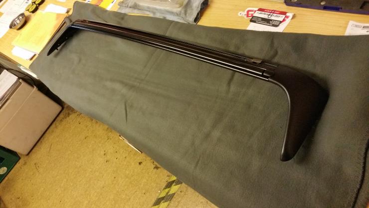

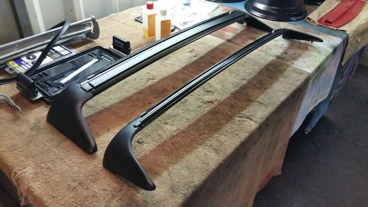

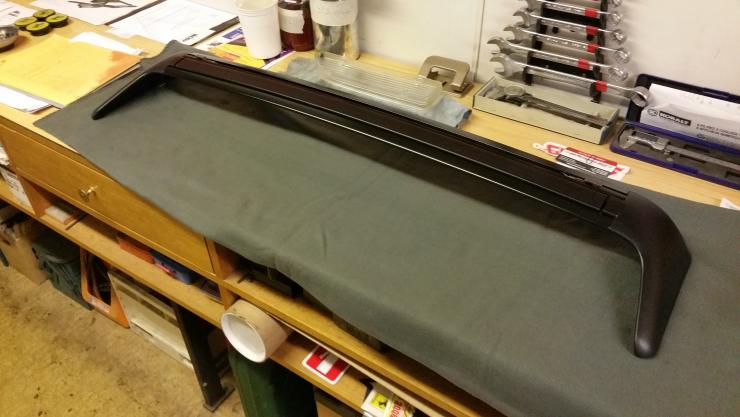

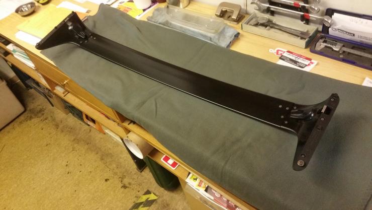

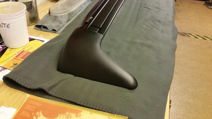

Donc j'en ai fait ça:
J'avais une saleté d'otite cte semaine-là et je pouvais rien faire de lourd au boulot, c'est tombé pile-poil.Tout recollé à l'epoxy, plusieurs heures de surfaçage, pose d'un apprêt spécial alu sur les parties centrales, désassemblage complet du mécanisme de verrouillage pour nettoyage et graisse à neuf, vernissage selon les textures d'origine (gris profond mat pour les extrémités, noir satiné pour les barres), nourri les caoutchoucs, réparé les passe-sangles en alu, tout remonté. Elles sont prêtes à poser.

T'es au courant qu'une barre de toit sers principalement à poser des trucs lourdingues et encombrants dessus? Donc qui vont potentiellement ruiner tes 4 heures de taff en une passe... :sifflement:
Ha, mais j'ai toujours dit que la persévérance, c'était une qualité :hauhau:
Bref, je te vanne, mais bien rattrapé. Ca lui fera un petit ornement sympa!
Alors me concernant c'est pas prêt d'arriver, vu mon usage la place dans le coffre banquette rabattue est amplement suffisante. ;) Elle est vraiment extrêmement logeable, j'étais plutôt épaté de voir qu'encore le weekend passé j'arrivais à rentrer les trois étagères métalliques de mon box en un seul voyage avec encore de la place dans tous les sens...c'est pas un Clubman, c'est un break d'homme.
Et puis bon ce que je poserais éventuellement dessus est sensé reposer sur les gommes en caoutchouc qui sont proéminentes d'un bon 3 millimètres, si le précédent proprio de ces barres et de la bagnole qui allait autour avait choisi de charger comme une pute juste pour le plaisir de limer la peinture, péter les fixations et à moitié tordre les rails, je suis pas obligé de faire pareil. :D
Sinon yes, merci, en ce qui me concerne ça va surtout la compléter à 100%, parce qu'il n'y rien qui puisse m'énerver plus qu'une bagnole sur laquelle il manque un truc, surtout quand c'est du visible comme c'est le cas ici. :sifflement:

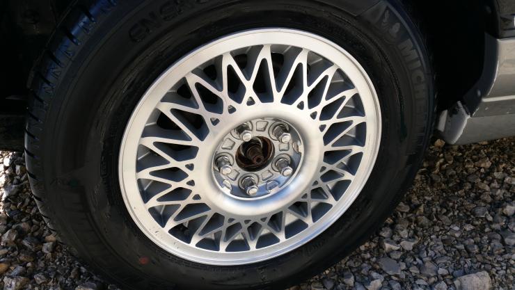

-Nettoyage des jantes en profondeur, viré les épaisseurs de goudron et de poussière de freins

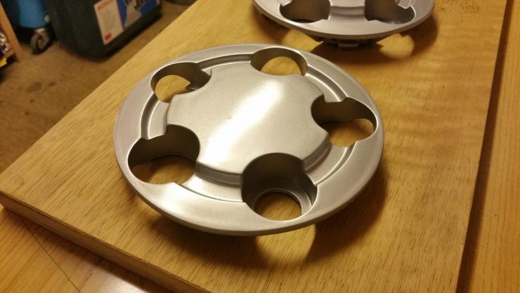

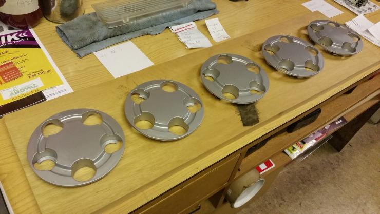

-Installé les centres de jantes restaurés
-Posé les barres de toit, restaurées elles aussi

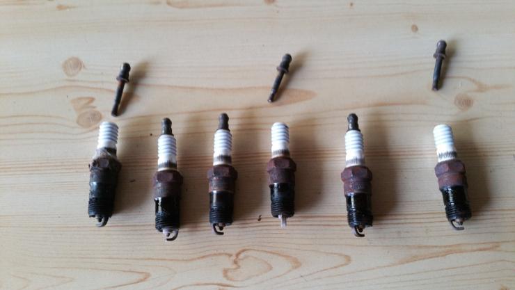

Deux ou trois surprises...bougies d'origine mangées de rouille de l'intérieur qui cassent en sortant les câbles, LDR pourrave, filtre sous-dimensionné...
Mais aussi des meilleures, comme les jantes qui reviennent bien mieux que ce que j'espérais:
Bref, voilà. Et après tout ce remue-ménage, ça donne ça:
Plus une seule trace d'abrasion, au toucher c'est un billard, plus un seul hologramme, elle est enfin comme je voulais la voir! Ah oui, au fait, 600 euros le machin...désolé mais ça me fait rire. :megatop:
