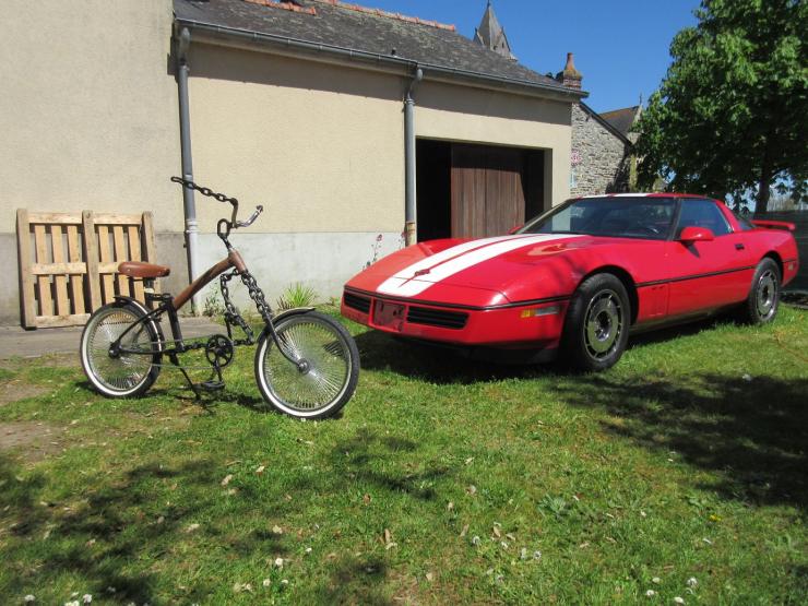

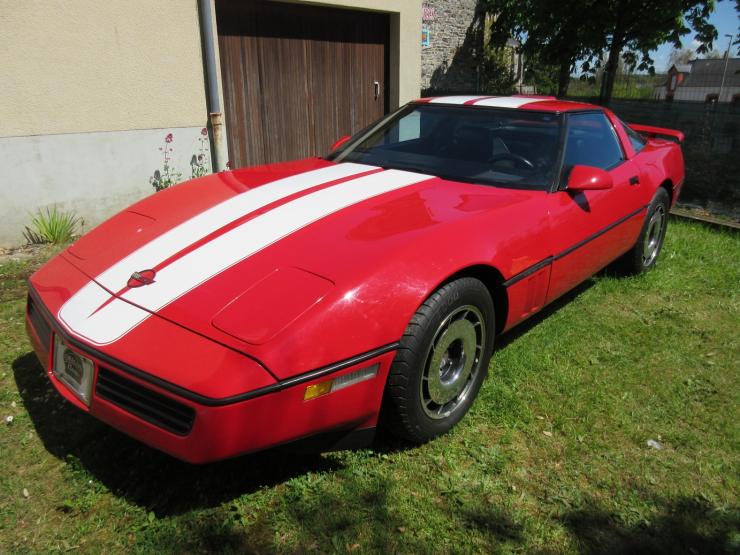

Moi j'attends le certif' FFVE tranquillement, et prendrais bientot la peine de la laver car le transport ne lui a pas fait du bien, elle est toute grasse !
à part ça elle attire l'oeil et avec la batterie rechargée, elle démarre au quart de tour.
Là j'ai tenté... mais c'est raté... ces deux là n'ont vraiment rien en commun ! :D
