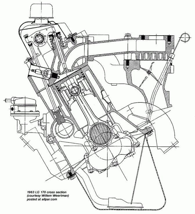

Eagle1_77 Posté(e) le 4 mars 2016 Signaler Posté(e) le 4 mars 2016 Voici une vue éclatée de ton slant Dis nous ou à ton avis elle est partie se loger ? Citer
Phil Posté(e) le 4 mars 2016 Signaler Posté(e) le 4 mars 2016 Voici une vue éclatée de ton slant Dis nous ou à ton avis elle est partie se loger ? le boulon de fixation tombe et va se loger dans le bloque entre les tiges de culbuteur ...Pas grave si ce n'est qu'il va se loger dans un trou juste entre les deux tiges . Donc côté gauche de l'image, probablement un passage d'huile, et probablement un retour si c'est assez gros pour faire passer une vis de 1/4" avec sa tête. Un retour parallèle aux tiges tombe apparemment directement sur l'arbre à cames, et ça peut faire du dégât au démarrage. Donc déculassage en vue. Citer

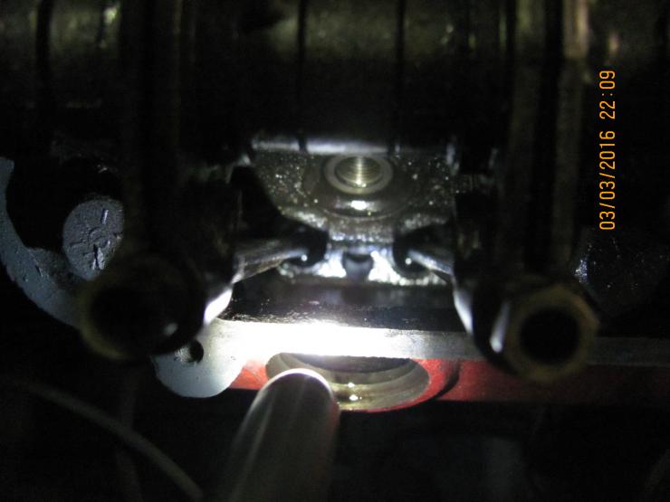

romuge Posté(e) le 4 mars 2016 Auteur Signaler Posté(e) le 4 mars 2016 C'est le petit trou entre les deux tiges de culbuteur .... Au fond on le voit bien ,mais ce trou ne débouche pas droit ,on dirait qu'il est derrière la paroi de l'arbre à cames et qu'il ne débouche pas directement dessus Citer

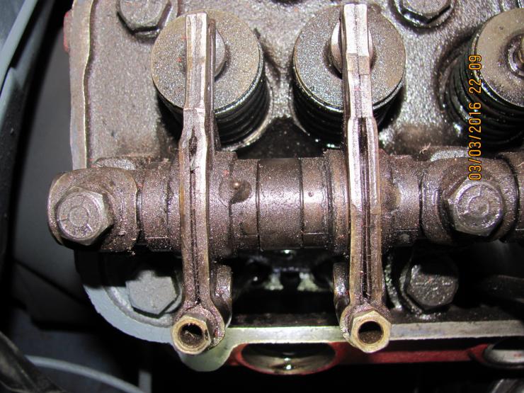

romuge Posté(e) le 4 mars 2016 Auteur Signaler Posté(e) le 4 mars 2016 Voici une autre photo... Citer
roofus Posté(e) le 4 mars 2016 Signaler Posté(e) le 4 mars 2016 Et t'as essayé de glisser quelque chose dans ce trou ? histoire de voir sa profondeur, ce serait déja une info ... Citer
romuge Posté(e) le 4 mars 2016 Auteur Signaler Posté(e) le 4 mars 2016 J'ai, même descendu une micro caméra et tu ne vois rien parce que ce trou descend pas droit ,tu te retrouves bloqué ,je vois juste de la fonte ,mais pas trace de l'arbre à cames .C'est pour cette raison que je pense que l'arbre à came et derrière une deuxième cloison . Citer

Phil Posté(e) le 4 mars 2016 Signaler Posté(e) le 4 mars 2016 Au droit des bougies, il y a les paliers d'arbre à cames, donc ça n'est pas tombé dessus. Sauf si c'est un des cylindres du milieu, et là ça a pu arriver sur le pignon d'entraînement... (cliquer sur l'image pour agrandir) Citer
romuge Posté(e) le 4 mars 2016 Auteur Signaler Posté(e) le 4 mars 2016 Merci phil ,j'ai déjà regardé cette vue fantôme mais le trou est au niveau de la dernière bougie et il n'ont pas éclaté le moteur jusque là ,on voit qu'ils ont laissé en entier le cache culbuteur .Au niveau de la tête d'allumeur . Citer
