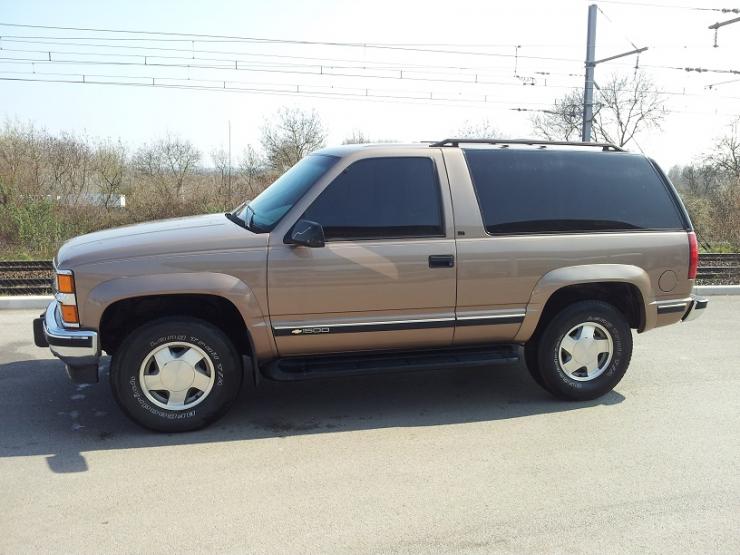

Gilles Posté(e) le 17 mars 2016 Signaler Posté(e) le 17 mars 2016 Pour faire les choses comme il faut, le voila: sebastien 01 1 Citer

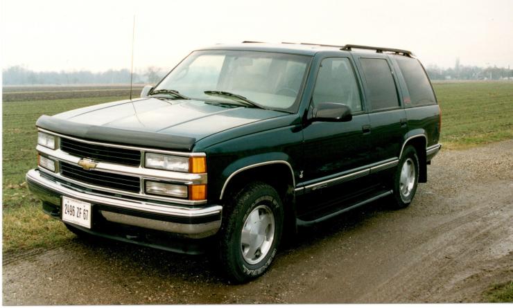

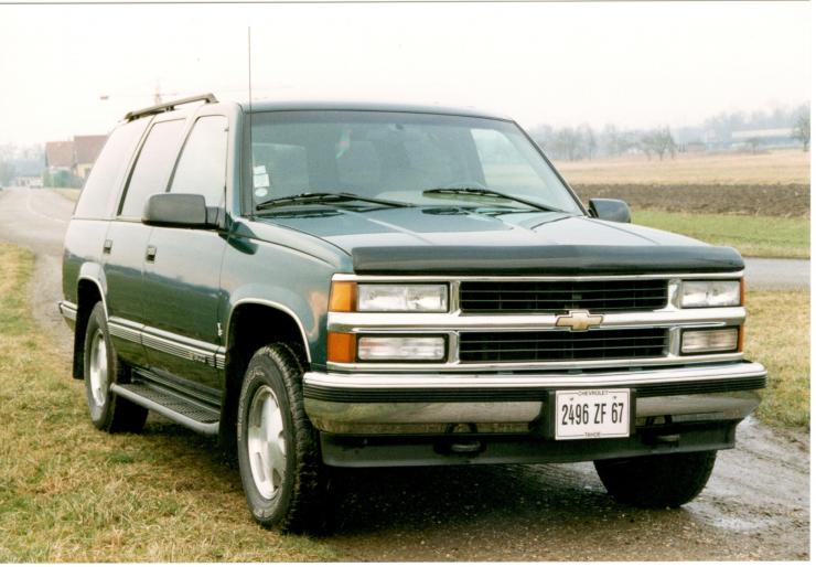

penns Posté(e) le 17 mars 2016 Signaler Posté(e) le 17 mars 2016 Je suis toujours effarés par les personnes qui possèdent des véhicules sympas et qui s'en foutent complètement, qui les laissent pourrir... Enfin quand même, faire ne serait-ce qu'un niveau d'huile, ce n'est pas compliqué!! Si on ne veut pas se faire chier avec une caisse, on achète une Dacia toute neuve et puis c'est tout!! En tout cas, il est beau ce Tahoe! Bon, perso, je suis un peu dubitatif par le choix du diesel, qui à mon avis ne peut se justifier que par les personnes qui ont besoin de tracter lourd. Mon voisin à un Sierra 2500 avec le Duramax, mais il tracte régulièrement une énorme remorque à chevaux, donc son choix est vraiment cohérent. Sinon, un V8 essence, c'est moins d'emmerdes et plus de plaisir! Citer
Gilles Posté(e) le 17 mars 2016 Auteur Signaler Posté(e) le 17 mars 2016 Pas faux. Mais je connais un peu le V8 à essence (le correct-craft de mon père, ma Simca Chambord, un coupé Opel Diplomat A que je regretterai toute ma vie d'avoir vendu, et la Camaro toujours en vie), et j'avais envie d'apprendre des choses nouvelles. Pas trop d'accord pour ce qui est du comparo avec un tuck GMT 400 (cette génération, donc) en essence. Ca pousse plus méchant (je veux dire, ça rame un peu moins) au feu rouge qu'un 350 TBI des mêmes années. Le 350 TBI, fait dans les 200 chevaux, à la louche; le 6.5 fait dans les 180 chevaux d'origine, et donne tout son couple à 1800 tours. C'est d'ailleurs pour ça que c'est sympa à conduire. Il y a 255 chevaux dans les z71 qui sont beaucoup moins courants. Et donc, un 6.5 n'est pas si génial que ça pour tracter. Il fera le boulot, mais bon. Pour ce qui est des emm... Tu as raison. Un 6.5 demande nettement plus d'attention qu'un 350 de 200 chevaux. Et on peut se retrouver en panne, et ça va couter plus cher. Mais comme on est entre nous, les amateurs ont de toute façon tendance à prendre soin de ce genre de bagnole. La comparaison avec le 6.6 est impossible. Il y a plus de 25 ans de développement qui les séparent, le 6.6 GM/Isuzu est une superbe pièce d'ingéniérie tout en alu, 32 soupapes, bi-turbo, injection common-rail. On ne parle plus de la même chose. Le 6.2, papa du 6.5, a été créé à la fin des années 70, quand GM essayait d'imaginer l'avenir de l'automobile américaine, après avoir en toute hâte dieselisé et renforcé le 5.7 Oldsmobile. C'est une autre histoire, que je raconterai peut-être un soir si les lecteurs du forum ont de la peine à s'endormir. Citer
penns Posté(e) le 17 mars 2016 Signaler Posté(e) le 17 mars 2016 Oui c'est sûr que le diesel a surtout du couple à plus bas régime. Mais bon, quand on regarde les chiffres, c'est assez étonnant, en effet: V8 6,5TD: 160HP à 3600rpm et 386N.m de couple, ce qui est finalement assez peu pour un si gros diesel. Et de l'autre côté on a le V8 350 TBI qui sort 200HP à 4000rpm (un vrai tracteur!) et 400N.m à 2800rpm. Donc finalement, entre le diesel et l'essence les chiffres sont assez proches. Bien sûr entre les chiffres et la réalité, il y a un pas, et il faudra conduire les deux pour se rendre compte... Et c'est vrai que les diesel US on vraiment évolués!Rendez-vous compte: par exemple le tout nouveau Powerstroke de Ford sort 440HP à 2800rpm et, accrochez-vous, un couple titanesque de 1166N.m à 1600rpm!!! On arrache une maison avec ça! Citer
