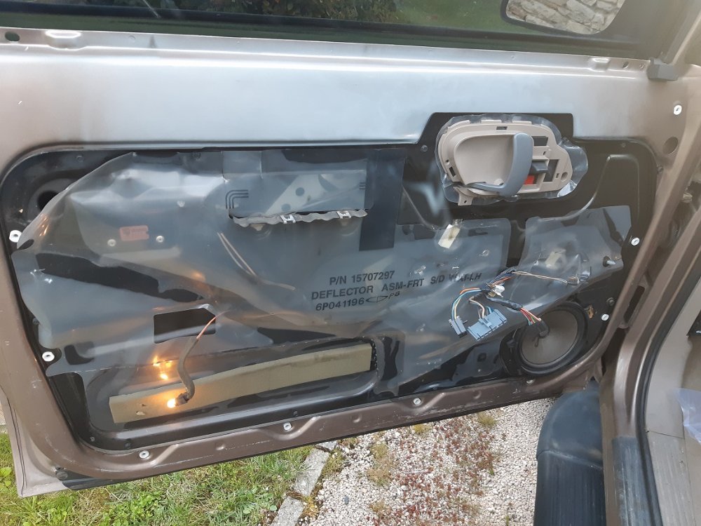

Gilles Posté(e) le 25 avril 2023 Auteur Signaler Posté(e) le 25 avril 2023 Allez, la suite du feuilleton: En décembre, la poignée intérieure coté conducteur me reste dans la main. Qu'à cela ne tienne, je trouve sur Manomano une paire de poignées de porte de la bonne couleur à 38.52€ la paire avec le port (pas cher, mon fils). Les chinetoques perdent la commande, me la remboursent, une commerciale m'envoie un mail pour me dire qu'ils sont désolés, et me souhaitent un bon remboursement et une longue vie. Je recommande, et hier, je trouve enfin les poignées dans ma boîte aux lettres - dommage qu'entretemps, le CT m'a mis en contre visite parce que "la sortie du véhicule n'est pas possible par les moyens conventionnels" ( 15 ans que je vais chez le même, le nouveau salarié a voulu faire du zèle, je vais être obligé d'aller faire le blédard pour ne pas payer la CV). Donc j'ouvre mon haynes, ne trouve rien sur l'intérieur, je vais sur Youtube et trouve plein de tutos plus ou moins bien faits, et je fais enfin ceci: EiGhT-PaCk 1 Citer
Gilles Posté(e) le 25 avril 2023 Auteur Signaler Posté(e) le 25 avril 2023 Bilan: environ 15 minutes d'observation/contemplation, 10 minutes de dépose de la contreporte en faisant gaffe à ne pas péter les clips en plastique, recoller la bâche anti eau, casser ma pince à rivets et m'en faire prêter une autre - la poignée est juste glissée vers l'avant et tenue par un rivet, que certains sur le tube remplacent par une vis à tôle, voire une cheville en plastique et une vis à bois. J'ai préféré garder le montage d'origine avec un petit rivet pop. La partie un peu foireuse est de remettre les tringles sur la nouvelle poignée, mais avec une bonne paire de pinces et de doigts, ça se fait facile: 5 minutes. En gros, une demi heure de job. Outils: - un tournevis cruci pour enlever l'accoudoir - une visseuse et un embout de 7mm (ou un cliquet de 7, mais c'est plus long) pour retirer la contreporte métallique et avoir accès aux tringles - une palette à lisser et un chiffon pour passer sous la garniture de porte - une "cuillère" (démonte pneu pour moto) pour faire levier tout doucement sur la garniture de porte Point de vigilance: faire attention en enlevant les connecteurs électriques, ça a 20 ans, le plastique des fiches devient très cassant. Défaut: d'origine, la poignée elle-même est noire, la nouvelle est grise, et apparemment, plus personne ne les fait en noir. Comme le coté passager est un peu mangé par le soleil et est devenu plus ou moins gris, ce n'est pas super visible. The Lion King et EiGhT-PaCk 1 1 Citer
EiGhT-PaCk Posté(e) le 25 avril 2023 Signaler Posté(e) le 25 avril 2023 Salut Gilles, et merci pour le tuto, finalement, il n'y pas tant de clips plastique, n'empêche que je ne suis pas certain d'arriver à une résultat aussi propre que toi ! Avec toute ma passion pour le GM 90's, il faut reconnaître que les plastiques utilisés sont vraiment très limite. Il me reste à faire la même chose, côté passager, sur le mien. En prime j'ai aussi la gâche qui est un peu foireuse (l'enrobage plastique est en choux-fleurs) , résultat, comme toi, pas de moyen de sortie conventionnel puisqu'il faut y aller d'un bon coup d'épaule pour ouvrir la porte Citer
