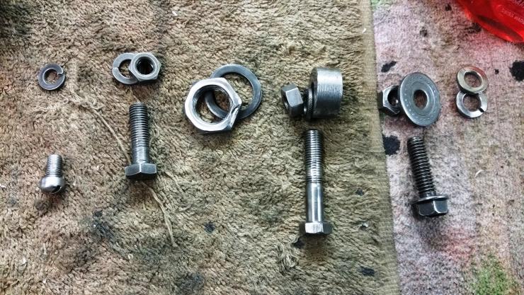

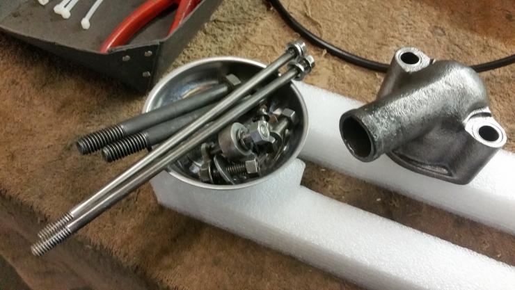

Comet72 Posté(e) le 18 mars 2016 Signaler Posté(e) le 18 mars 2016 Génial, ça fait rêver...terrible le truc! Carrément de quoi devenir fainéant! Bon pour les creuvards dans mon genre et pour les petites pièces, ça reste brosse métallique sur tour...j'en suis quasiment tous les jours. Comme aujourd'hui... Citer
The Lion King Posté(e) le 18 mars 2016 Auteur Signaler Posté(e) le 18 mars 2016 Déjà sur tour c'est plus rapide... méthode éprouvée! Citer
