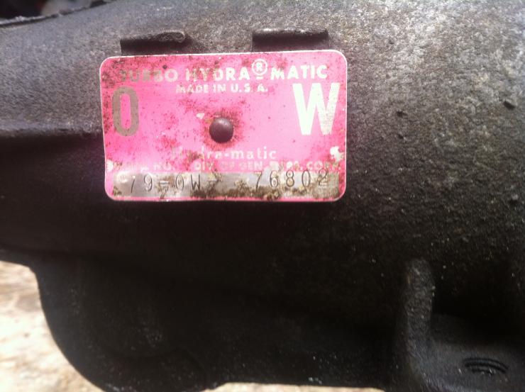

laurent90 Posté(e) le 23 mars 2016 Auteur Signaler Posté(e) le 23 mars 2016 bonjour qui connais la signification des info sur cette plaque boite th200 merci Citer
Pit Posté(e) le 23 mars 2016 Signaler Posté(e) le 23 mars 2016 79 c'est l'année de fabrication. OW c'est la version de la boîte, qui correspond à une ensemble de paramètres comme le moteur, le type de carrosserie... 76802 c'est le numéro de série, peut-être une partie du numéro de châssis. Citer
laurent90 Posté(e) le 24 mars 2016 Auteur Signaler Posté(e) le 24 mars 2016 merci j'ai mis une P H a la place d'occase Citer
