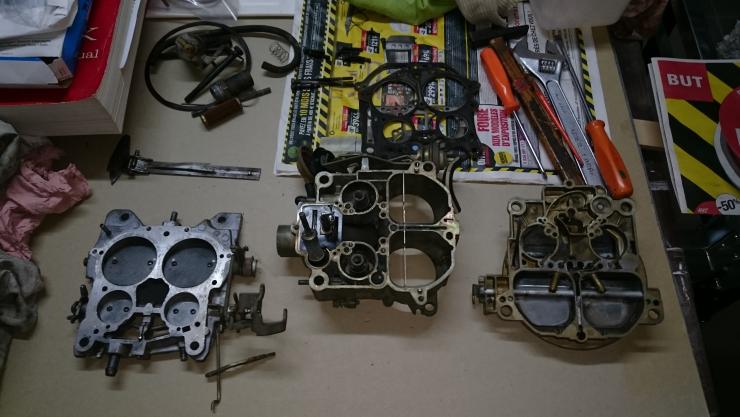

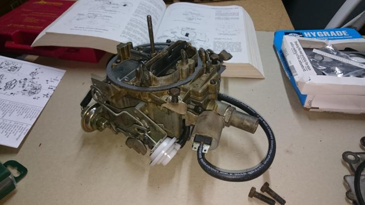

Max Ventura Posté(e) le 1 novembre 2016 Auteur Signaler Posté(e) le 1 novembre 2016 En plein dans la réfection de mon carburateur, il a été nettoyé aux ultrasons et là je remplace les différents composants et nettoie les plans de joints. Voilà : Petit soucis : j'ai les "primary metering rods" à changer... Et j'ai besoin d'un coup de paluche pour choisir les bonnes. Edit : j'ai appelé Carbs Unlimited chez qui je vais commander ces Primary Metering Rods, et il semble qu'un mauvais référencement est à l'origine du fait que je ne trouvais pas ce qu'il me fallait (avec mon numéro de carburateur). Bref, on lance la commande ! Je me pose aussi une question au sujet de ma pompe de reprise. Questions que j'ai repris dans le sujet de l'atelier Carburateur : http://www.dreams-cars.org/forum/topic/24901-en-vue-du-nettoyage-refection-de-mon-quadrajet/?p=510947 J'ai hâte de la ressortir ! Citer
Max Ventura Posté(e) le 12 novembre 2016 Auteur Signaler Posté(e) le 12 novembre 2016 Bon ben j'ai pas eu de réponses mais malgré tout j'ai su me démerder... Je l'ai redémarrée hier ! J'ai renouvelé les deux soupapes à dépression et les durites de dépression, ainsi que les "primary metering rods" que j'avais cassé. Serré le carburateur au couple, rebranché tout comme il faut, elle a vite démarré. J'ai même pu récupérer ma batterie que je croyais out ! Reste plus qu'à régler les "idle mixture screw" à l'oreille pour le moment. Ainsi que quelques réglages annexes à vérifier repris dans mon manuel. Le voilà remonté : Finalement ça s'est bien déroulé ce "carburetor rebuild", je suis content ! Étape suivante : faire fabriquer des tubes d'échappement, à partir de la sortie des uniques silencieux d'origine avant. Ça sera de l'inox au lieu de l'acier transpercé de partout actuel. Meilleure tenue dans le temps et son peut-être un peu plus chantant. Mon but n'est pas du tout de faire plus de barouf puisque je garde l'installation telle qu'elle : les silencieux en place restent à leur place ! Et puis elle chante bien assez en configuration d'origine. Des news bientôt j'espère ! Je ferai sans doute une vidéo "avant après" quand j'aurai les nouveaux tubes. See ya ! Citer
