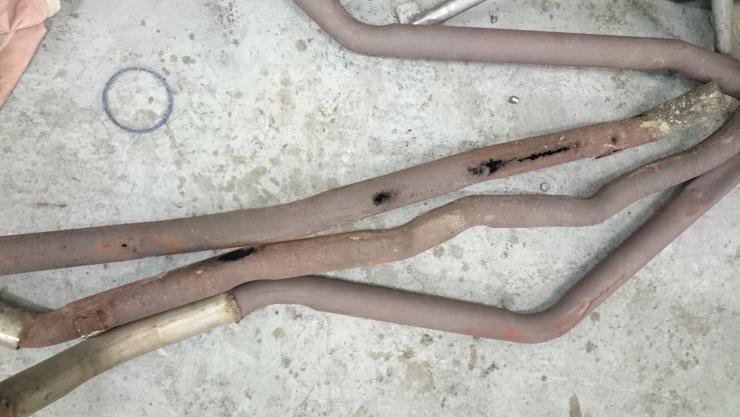

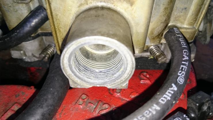

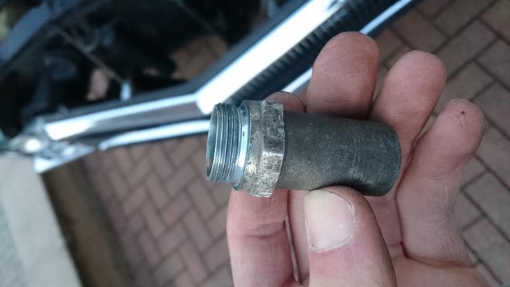

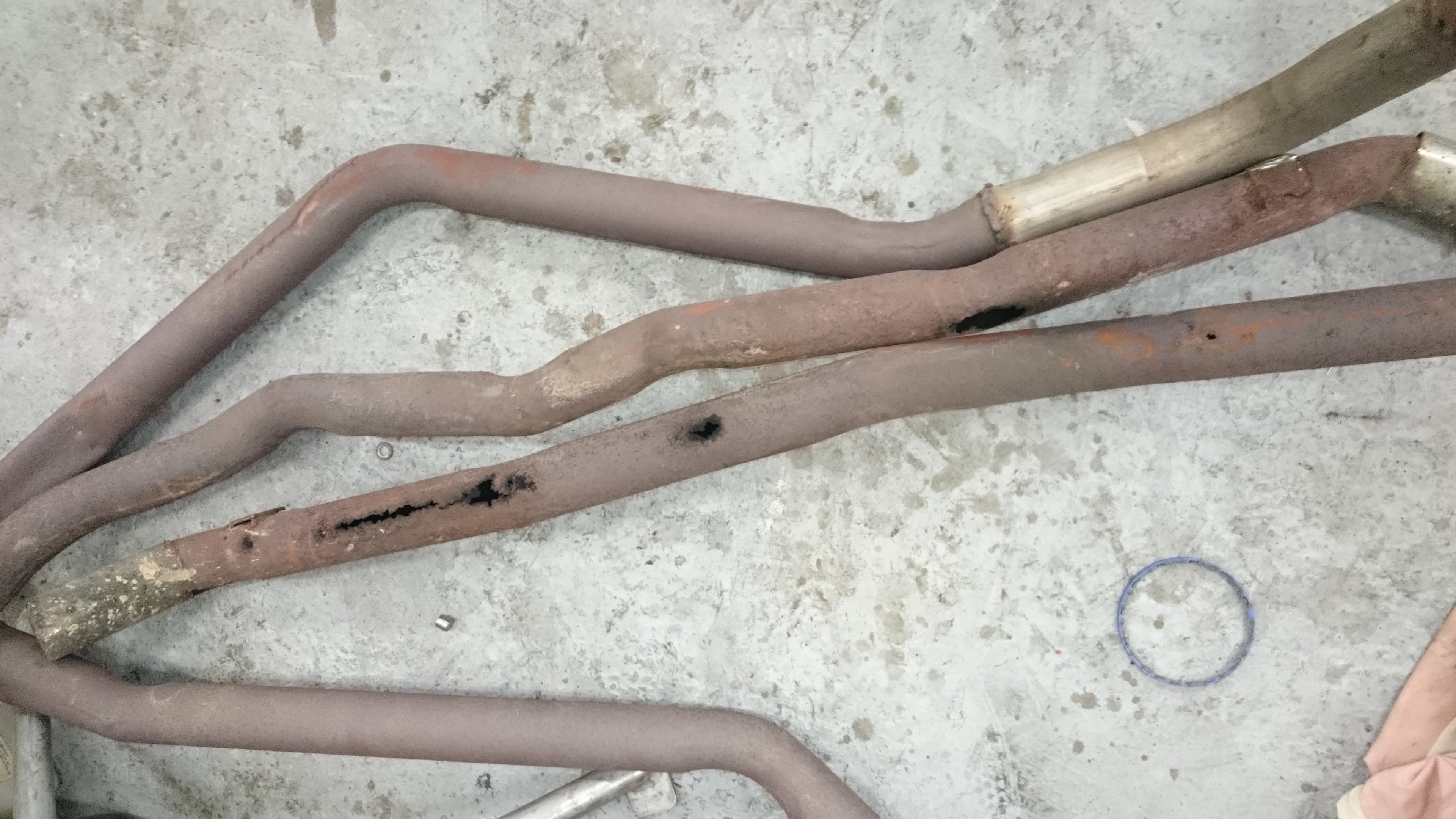

Max Ventura Posté(e) le 15 février 2017 Auteur Signaler Posté(e) le 15 février 2017 Bon, des nouvelles. La Buick a reçu une ligne inox en lieu et place du tuyau de gruyère qui lui servait de ligne jusqu'ici, dont voici une partie des restes : En fait, sa double ligne d'origine se compose d'un silencieux par côté en sortie de collecteur, puis du tube jusqu'à l'arrière. J'ai donc fait refaire ces deux tubes jusqu'à l'arrière conformément à l'origine mais en inox, la sonorité est enfin "naturelle" sans le bruit caractéristiques des trous plein les tubes ! Je posterai une vidéo avant après à l'occasion. Sinon j'ai un soucis... Le filetage est foiré pour de bon cette fois sur le corps du carburateur (de pire en pire depuis que j'ai la voiture) : Comme on peut le voir, le porte filtre se visse environ jusqu'à la moitié du filetage sur le corps du carburateur donc l'autre moitié de filetage (vers le fond du corps du carbu) est intacte. Et voici le porte filtre qui lui par contre est ok : Le problème : existe-t-il des portes filtres dont le filetage est plus long (histoire d'aller chercher le filetage sain dans le carburateur) ? J'ai déjà cherché sous "filter nut" sans succès sur ebay (à moins que ça s'appelle autrement ?)... J'ai des chances de trouver quelque chose ou faut que j'aille en faire usiner un ? Ou faire faire un raccord qui fasse filet rapporté ? Bon sinon ça roule toujours très bien, mais là tout à coup ça va moins bien rouler tant que j'aurai pas réglé ça... Help ! Je suis vraiment emmerdé là, si je pouvais éviter d'avoir à acheter un carburateur neuf... Merci d'avance à vous tous !! Citer
Olds Posté(e) le 16 février 2017 Signaler Posté(e) le 16 février 2017 A mon avis tu trouveras pas du carbu neuf d'origine, mais du reconditionne a neuf......... Citer
Max Ventura Posté(e) le 16 février 2017 Auteur Signaler Posté(e) le 16 février 2017 Non bien sûr, mais c'est de toute manière de loin pas la solution que j'envisage ! Citer
HAGUYGOU Posté(e) le 16 février 2017 Signaler Posté(e) le 16 février 2017 Salut Max, Effectivement, cela doit être super sympas ces lignes inox. Pour ton histoire de filetage foiré, j'ai un copain qui lui est arrivé la même chose sur une Oldsmobile Cutlass '70. Cela devait être l'arrivée d'essence je crois, elle fuyait comme un panier. Il a trouvé de la loctite spéciale essence et voilà le tour est joué. Depuis plus de soucis... Citer

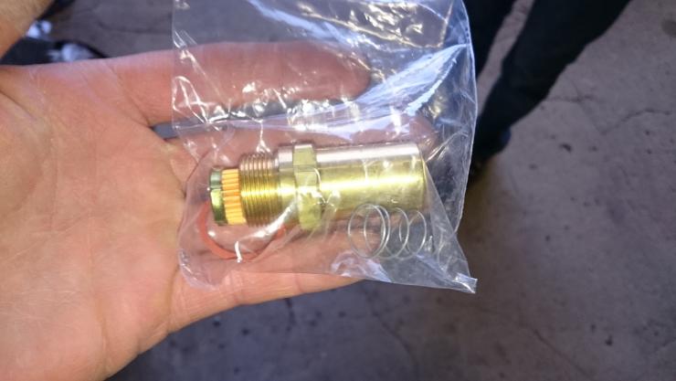

Max Ventura Posté(e) le 16 février 2017 Auteur Signaler Posté(e) le 16 février 2017 Merci pour l'astuce Haguygou, j'ai fini par trouver par moi-même en farfouillant à droite à gauche ! Ca s'appelle "fuel filter fitting" ou "fuel inlet fitting" ou même "housing", je viens donc d'acheter celui-ci : Http://m.ebay.com/itm/Quadrajet-fuel-filter-housing-with-spring-inlet-gasket-and-filter-1971-and-early-/112202444242?nav=search Comme on peut le voir, il y a 7-8 filets sur ce porte filtre contre 4-5 sur le mien, curieux. Je compte là dessus pour régler mon soucis. Si vraiment ça ne règle pas mon soucis, je suis tombé sur des "self tapping fuel filter fitting", des auto taraudants : la pièce fait 1" contre 7/8" d'origine ce qui permet de retrouver un taraudage digne de ce nom dans le carburateur. Voilà un exemple : http://m.ebay.com/itm/Perfect-Parts-1-Self-Tapping-Carburetor-Fuel-Inlet-Fitting-/152094132697?nav=SEARCH J'aimerais éviter mais si vraiment ça veut pas, ce genre de pièce existe. Citer
French Riviera Posté(e) le 16 février 2017 Signaler Posté(e) le 16 février 2017 Pareil sur ma Riviera, filetage H.S; j'ai collé l'arrivée d'essence au mastic bicomposant il y a au moins 6 ans... Citer
Max Ventura Posté(e) le 16 février 2017 Auteur Signaler Posté(e) le 16 février 2017 J'y avais pas pensé ! Tu as mis un filtre à essence "déporté" du coup ? Citer
French Riviera Posté(e) le 16 février 2017 Signaler Posté(e) le 16 février 2017 il est déporté d'origine, c'est un bête filtre avec un tuyau à chaque extrémité... Citer
Max Ventura Posté(e) le 16 février 2017 Auteur Signaler Posté(e) le 16 février 2017 Effectivement, bon comme dit j'ai pas du tout pensé à la colle bi-composant, avec ajout d'un filtre classique. J'espère que la pièce que j'ai commandé réglera mon problème ! Citer

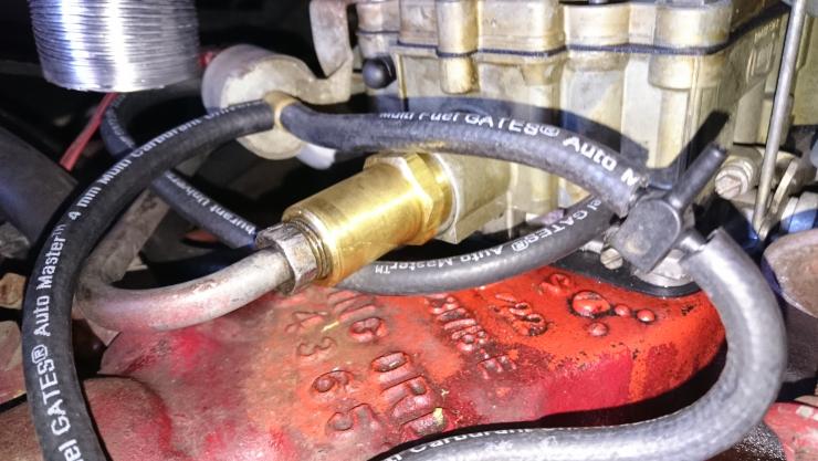

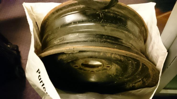

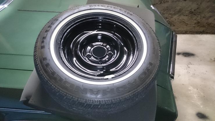

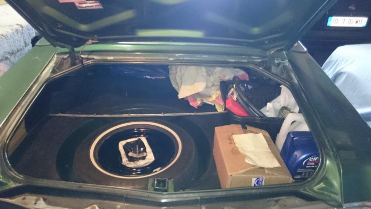

Max Ventura Posté(e) le 27 février 2017 Auteur Signaler Posté(e) le 27 février 2017 Bon... De bonnes nouvelles. Reçu ça en 6 jours, vendredi matin : Mis en place... Il y a effectivement des filets en plus par rapport à ma pièce originale, donc soucis réglé : plus de fuite, et une arrivée d'essence qui tient bien en place. Sinon j'ai récupéré ma roue de secours (merci encore Bébert alias Olds 60's ) que j'ai fait sabler et peindre, et qui a reçu le joli Michelin à liseré qui me restait (cf. quelques pages en arrière). Avant, à peine parti de chez Olds 60's avec la jante, dans le TGV : Après, récupérée après sablage + peinture et montage du pneu : Et à sa place au milieu des fournitures dans le coffre : Elle roule toujours aussi bien, et quel pied... Citer

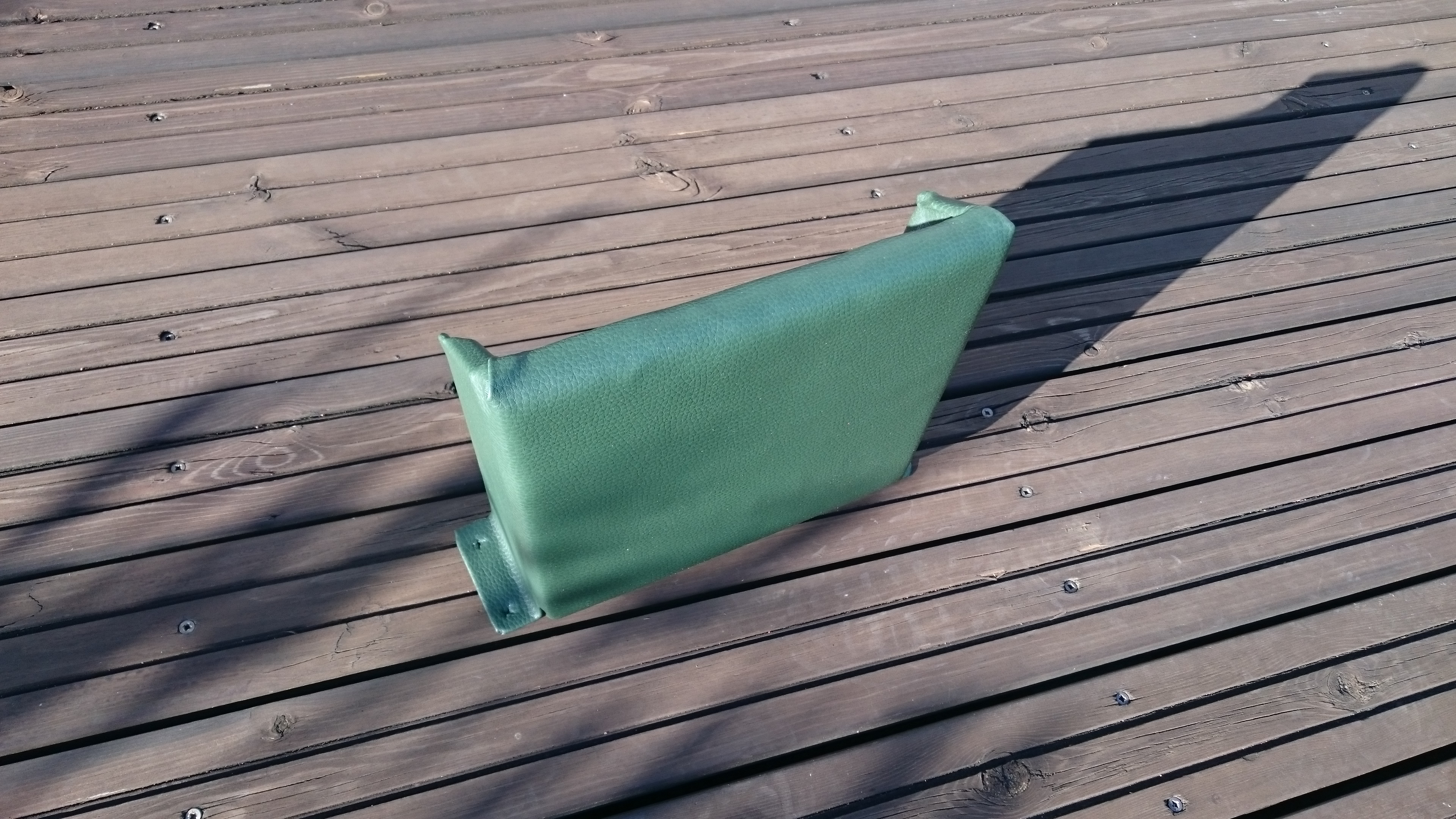

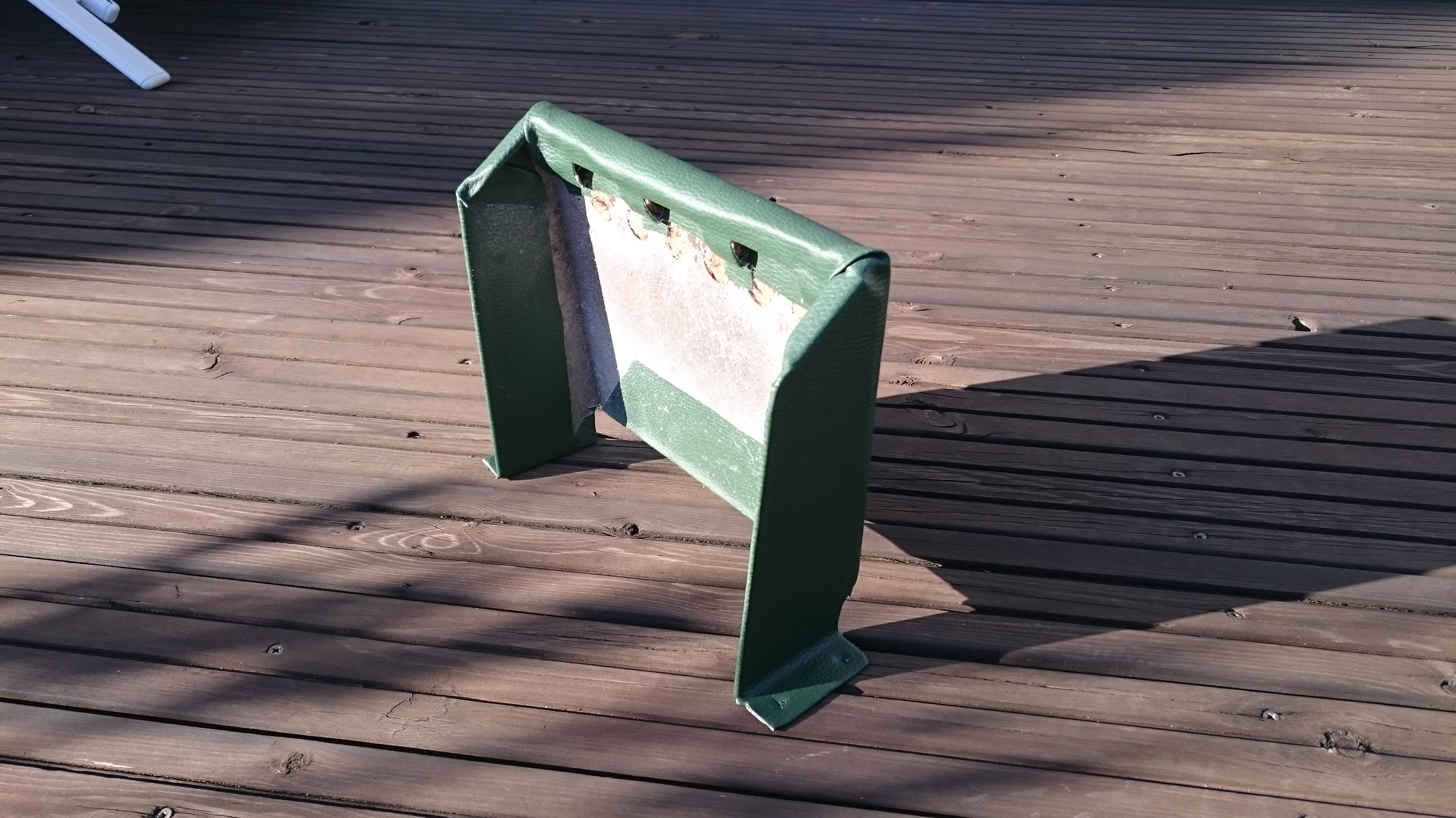

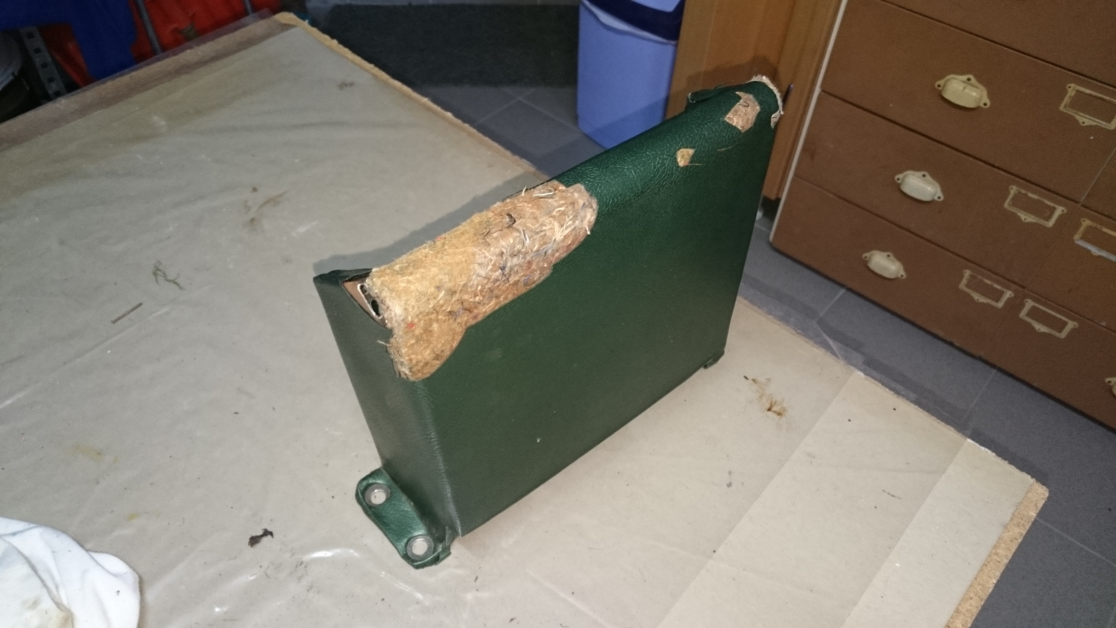

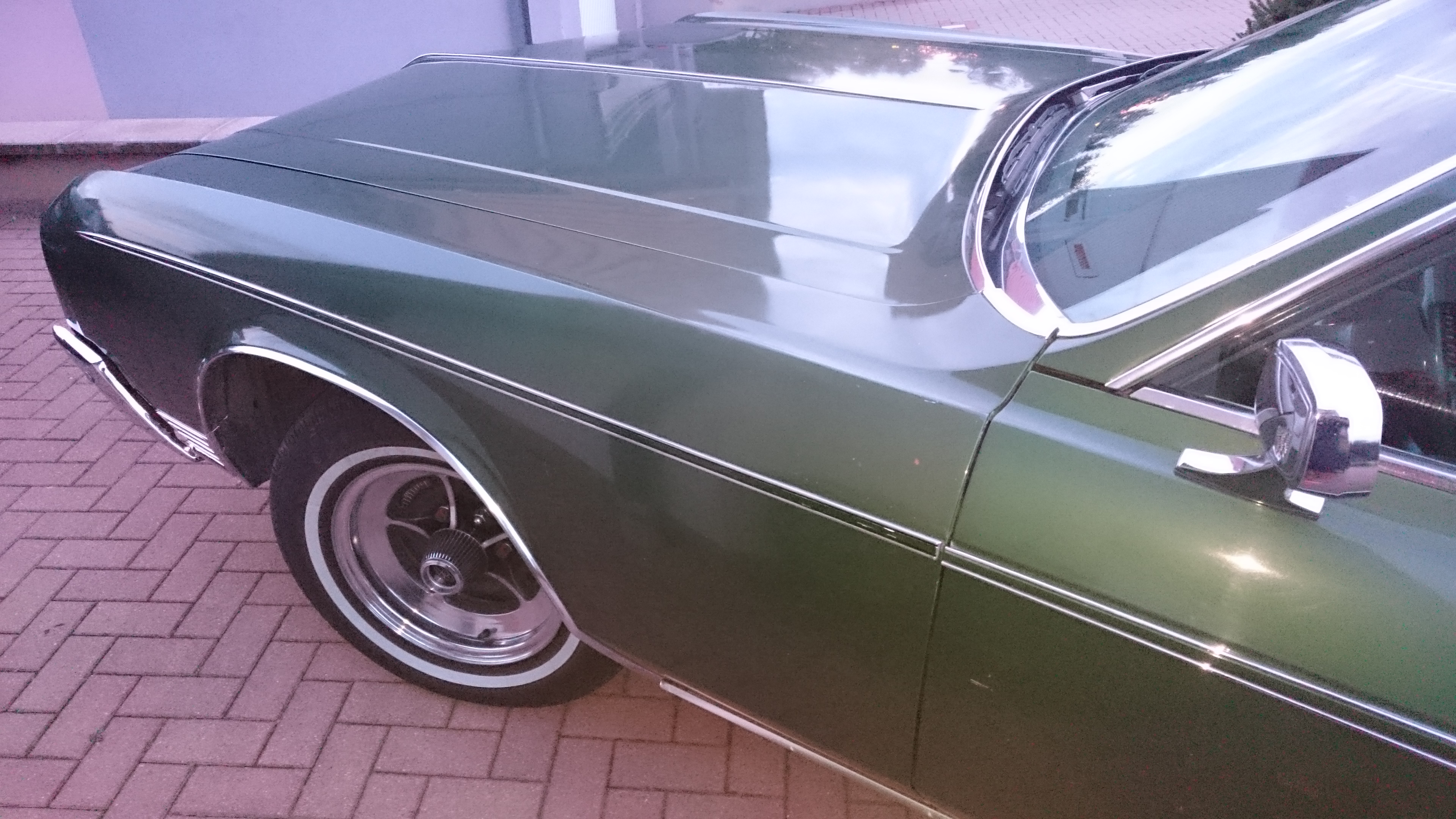

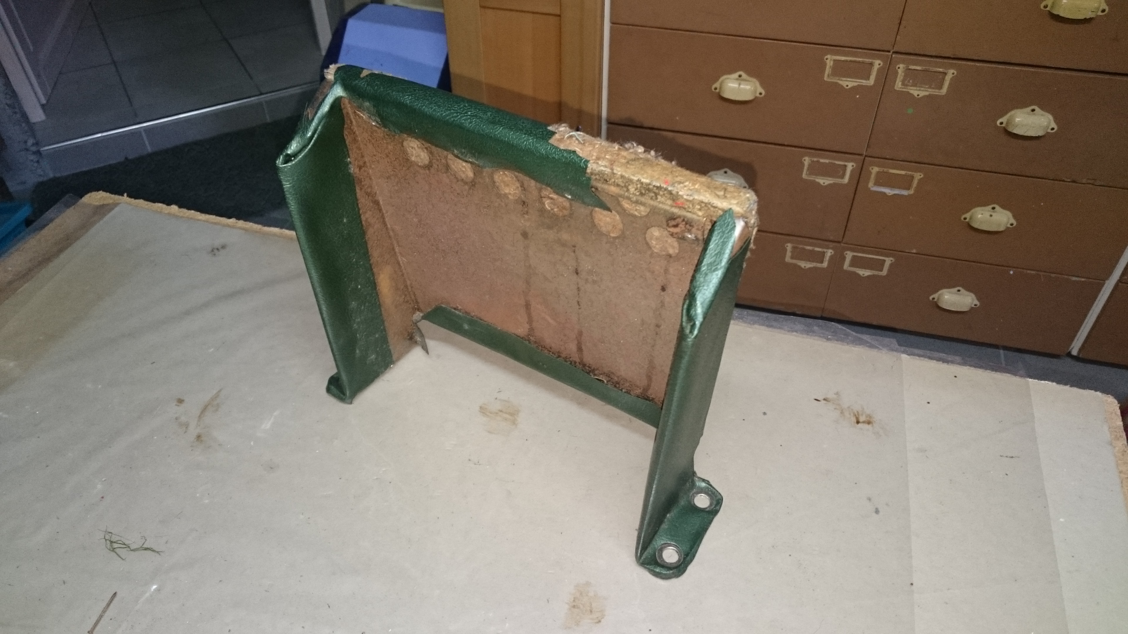

Max Ventura Posté(e) le 4 septembre 2017 Auteur Signaler Posté(e) le 4 septembre 2017 Ouais Can-am, elle a pas mal de coups un peu partout et j'ai déjà songé à ça ! Mais c'est pas au programme, j'aime comme elle présente actuellement. Du nouveau, je me suis enfin occupé de la baguette qui était jusqu'ici cassée. L'ancien propriétaire m'en avait laissé une de rechange dans le coffre mais rouge et avec les chromes un peu moins beaux que ceux de la voiture. Donc ponçage, apprêt, et peinture verte que j'ai fait faire (on m'a "scanné" la peinture), suivie d'un vernis. J'ai tenté de rendre le chrome plus chouette mais on n'est pas au niveau de ceux de la voiture ! Bon le résultat n'est pas parfait (les "gouttières" de la baguette étaient à peindre en noir et ma peinture noire était moyenne...), le vernis est moyen aussi. La voiture n'est pas parfaite non plus donc, bah ça le fait... Voici un petit avant-après : Les photos sont moyennes, faites au téléphone... Sinon la partie arrière de la banquette au niveau de l'accoudoir méritait des soins, voyez plutôt : Ayant trouvé un vinyle à la bonne teinte mais mat, les photos laissent penser que la couleur n'est pas la même, mais une fois en place c'est top. Pas encore de photo une fois remonté car je vais déhousser le dossier conducteur pour refaire les passe-poils qui sont ouverts, avant de remonter cette partie. Voilà le résultat : Voilà, la suite bientôt je l'espère (j'attends une pince dite "hog ring plier"), donc je ne démonte pas la housse tant que je n'ai pas cette pince, ayant un mariage à assurer le 22/09... La voici, on devine les "hog rings" qui tiennent la housse en place : Et si tout va bien, semaine prochaine ça devrait être plié. Citer

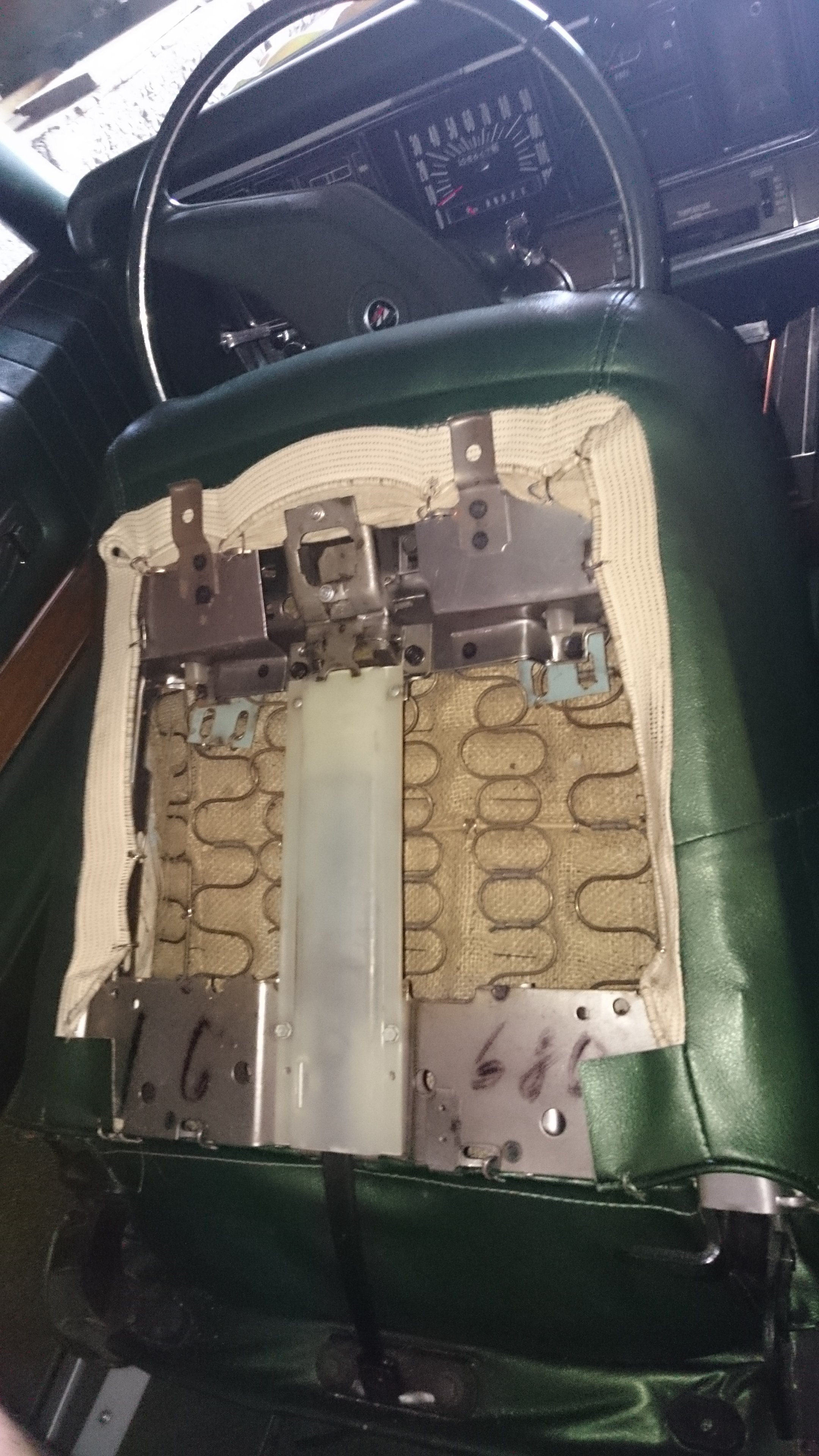

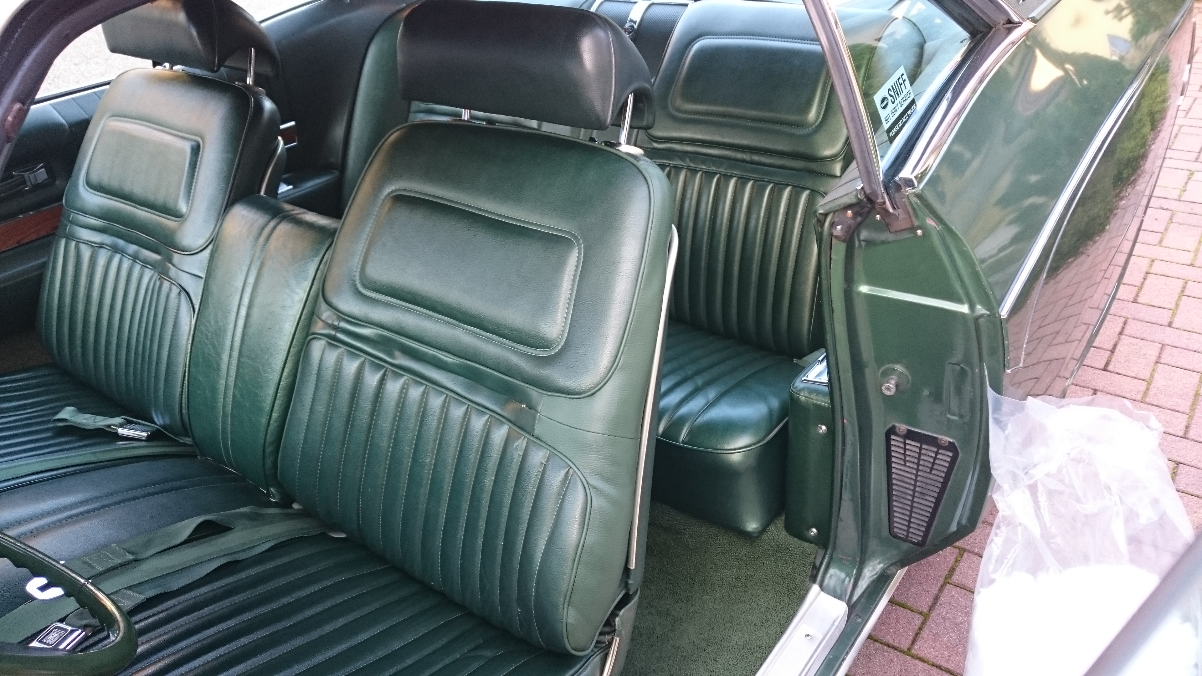

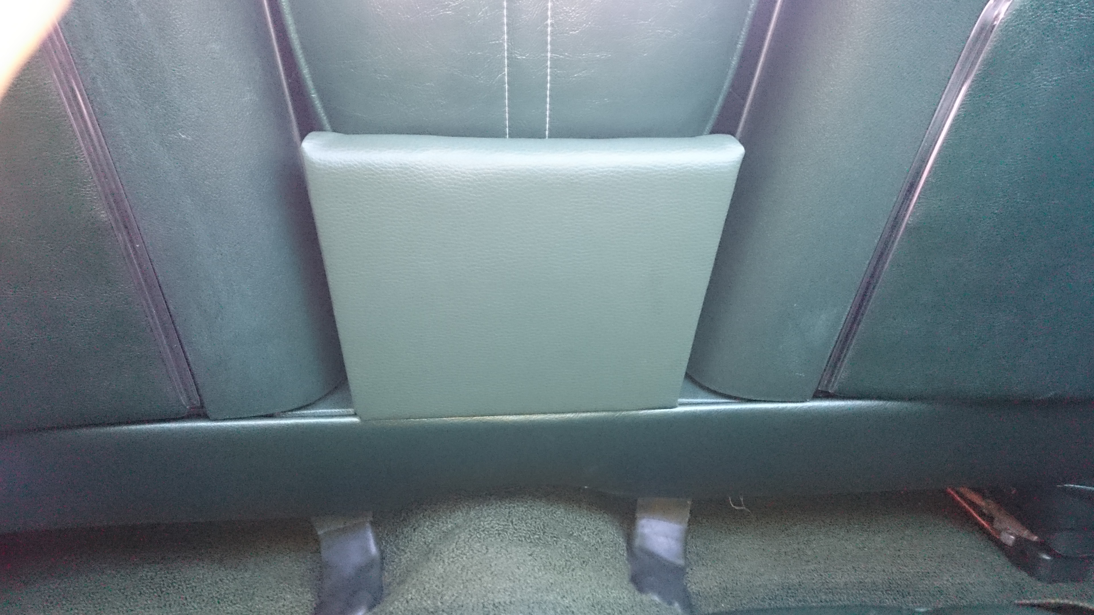

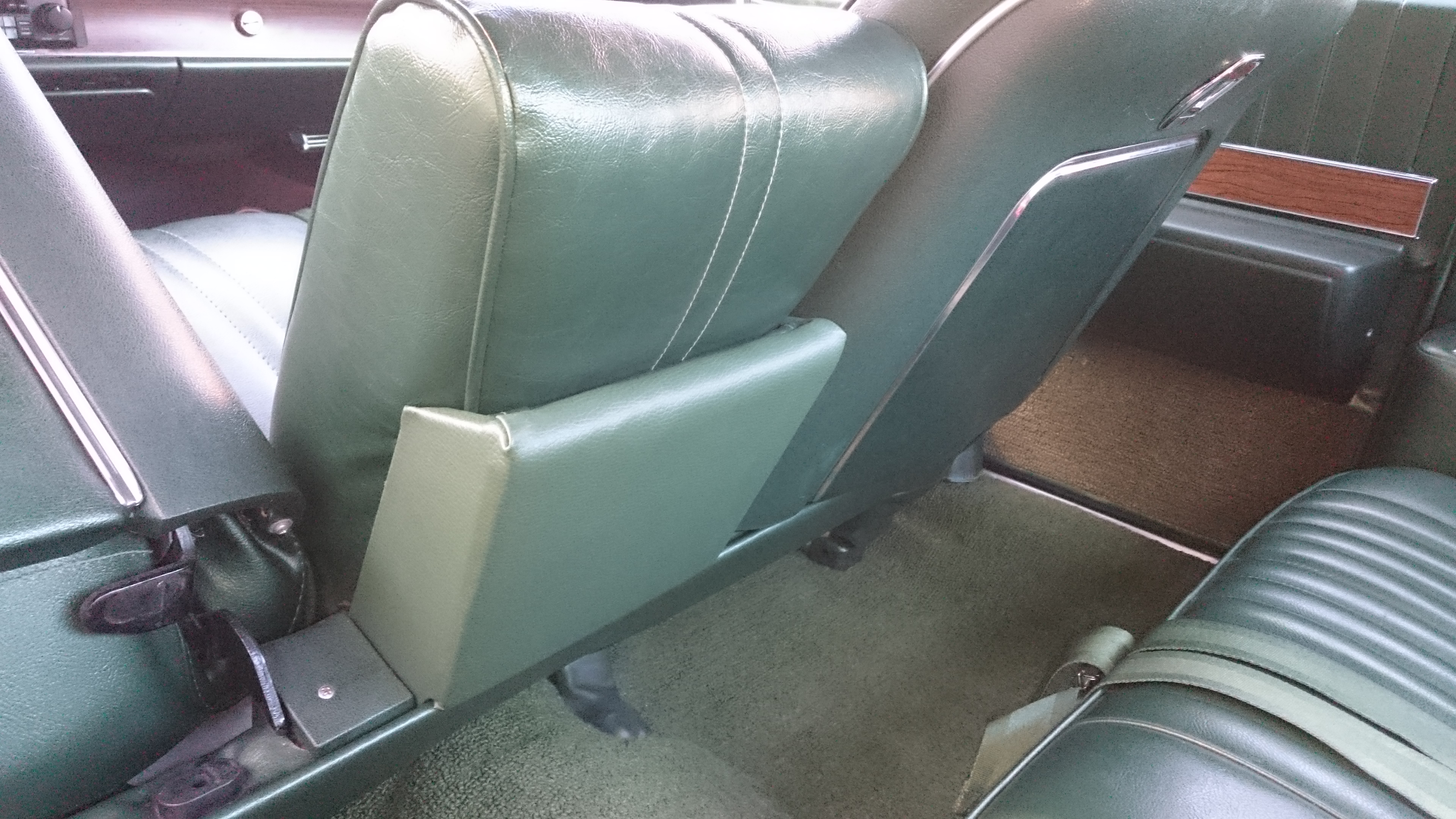

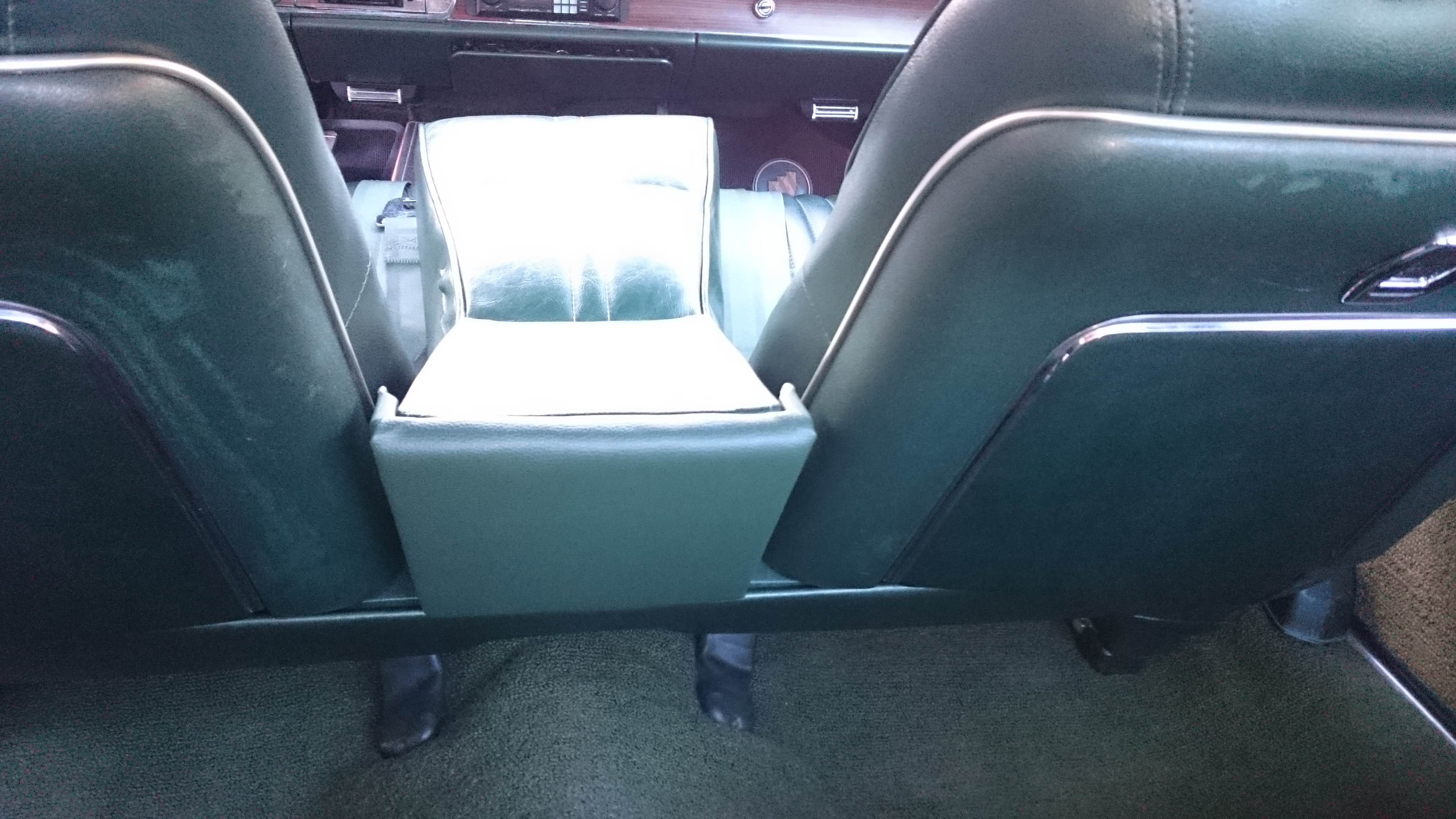

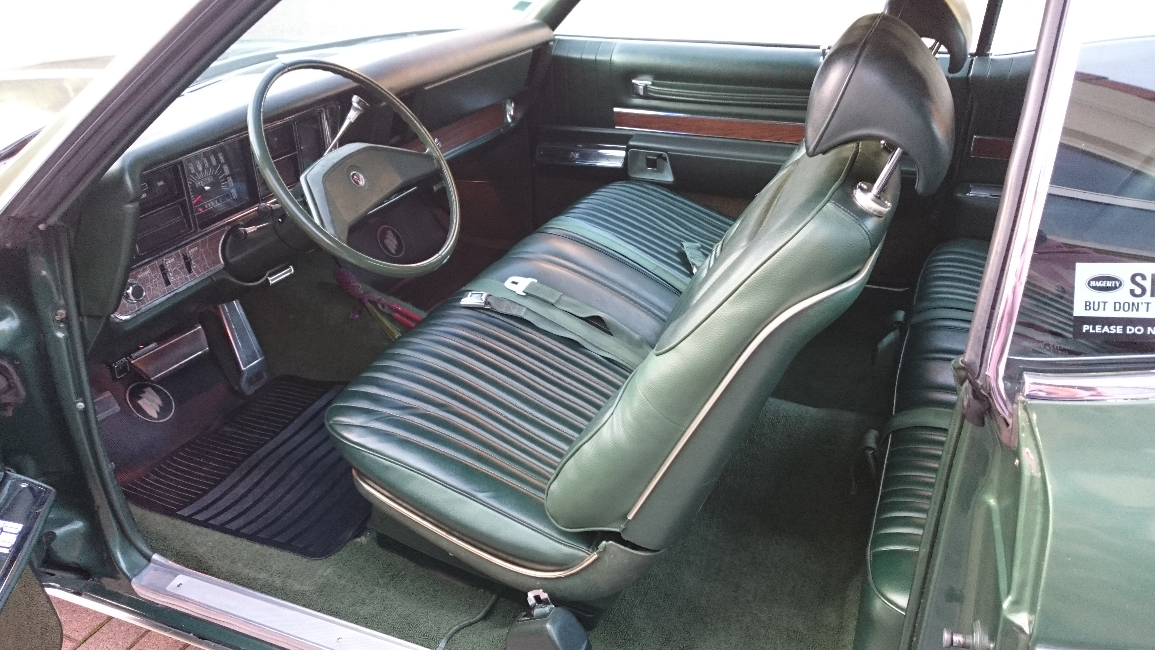

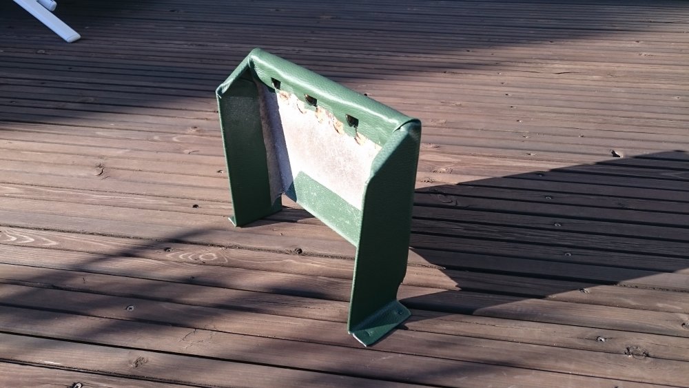

Max Ventura Posté(e) le 29 septembre 2017 Auteur Signaler Posté(e) le 29 septembre 2017 Bonsoir la compagnie Mon siège est terminé et remonté, comme la partie arrière de l'accoudoir central ! Le vinyle est plus mat que celui de la voiture mais je suis très heureux du résultat, peut-être qu'il y aura dans le futur un ajustement de la ligne de couture horizontale (celle entre les deux passe-poils à peu près au milieu du dossier, première photo ci-après) qui part un peu de travers, mais c'est secondaire. Je vous laisse apprécier le dossier du siège conducteur : Et la partie arrière de l'accoudoir central à sa place également : Voilà, c'est terminé depuis une semaine, juste avant que je fasse le mariage de ma cousine avec la voiture vendredi dernier, je mettrai l'une ou l'autre photo quand elles seront dispo ! Qu'en dites vous ? Citer
Olds 60's Posté(e) le 29 septembre 2017 Signaler Posté(e) le 29 septembre 2017 franchement, c'est nickel bon boulot les jeunes mariés on dut être heureux dans ta voiture Citer
HAGUYGOU Posté(e) le 3 octobre 2017 Signaler Posté(e) le 3 octobre 2017 Joli travail! C'est toi qui les a refait? Cela n'a pas était trop compliqué au niveau du siège? Comment tu as procédé, tu as fait des reprises à l'aide de coutures? Les sièges comme les appui-têtes sont moulés à chaud. Ce ne sont pas des coutures. Citer
Max Ventura Posté(e) le 4 octobre 2017 Auteur Signaler Posté(e) le 4 octobre 2017 Merci Bébert ! En fait j'ai uniquement emmené la mariée à l'aller et elle était ravie !! Merci Haguygou ! Je me suis contenté de déhousser et de laisser faire ça à des amis tapissiers décorateurs, une fois que la housse est déposée ce n'est plus compliqué à passer à la machine à coudre. Sur la mienne ce sont bien des coutures sur le dossier ! Pour les appuies têtes je ne peux pas te dire... Citer
