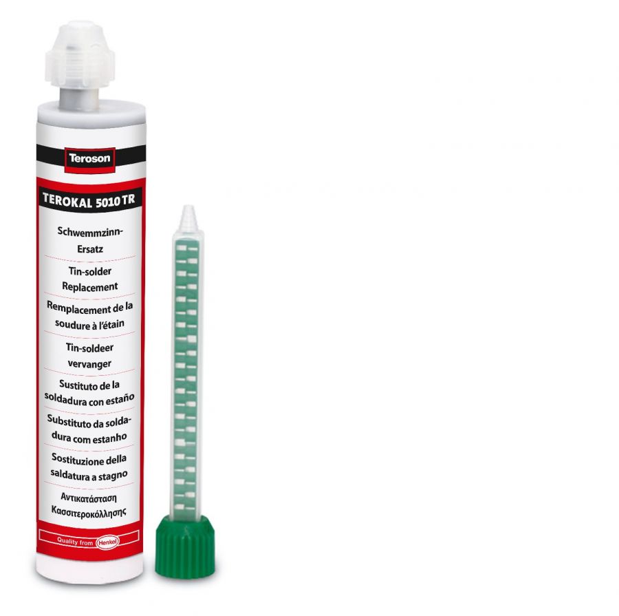

CAN-AM Posté(e) le 12 avril 2016 Signaler Posté(e) le 12 avril 2016 Bonjour, Qui parmi vous a déjà utilisé ce produit ? J’aimerais savoir si cela est vraiment une bonne alternative pour remplacer l’étain sur nos carrosserie. TEROSON EP 5010 TR (Également connu sous le nom de TEROKAL 5010 TR ) Réparation carrosserie - remplacement de l'étain pour la réparation par exemple de carrosseries de voiture ou de cordons de soudure, résine époxy bicomposant. Le TEROSON EP 5010 TR est une résine époxy bicomposant applicable à froid de remplacement de l'étain pour la réparation de surfaces métalliques comme les carrosseries en acier ou en aluminium. Il est conçu pour remodeler les surfaces de carrosserie dans les zones difficiles d'accès ou pour remplacer les cordons de soudure. Le produit ne se rétracte pas et est parfaitement adapté au ponçage. Utiliser un pistolet à piston pour cartouche, les meilleurs résultats sont obtenus avec le pistolet TEROSON POWERLINE II AIR PRESSURE GUN. Les avantages Résine époxy bicomposant Alternative sans plomb au soudage à l'étain, pas de flamme Résistant à l'affaissement, remodèle les surfaces des tôles dans les zones difficiles d'accès N'endommage pas les peintures par cataphorèse, les surfaces peintes, les cavités et les joints d'étanchéité Gain de temps, pas besoin de retirer les airbags, plastiques, tissus, réservoir, etc. Le procédé peut être accéléré par chauffage Pas de rétractation Parfaitement adapté au ponçage Élimination facile Citer
ruthene Posté(e) le 12 avril 2016 Signaler Posté(e) le 12 avril 2016 etain (ton titre est bon ) , tu es pollué par estaing pas tres loin de chez toi ! c'est un mastic epoxy , dur , adhérent (les epoxy adherent sur tout) mais je suis pas sur que ca dure aussi longtemps que l'étain. une reacton chimique de réticulation ne dure pas a vie , je lui préfèrerai toujours la soudure a l'étain. Citer

CAN-AM Posté(e) le 13 avril 2016 Auteur Signaler Posté(e) le 13 avril 2016 le scellement c'est un poliester , pour un sechage en quelques minutes. Oui c'est totalement différent. Pour le collage des tôles j'ai ce qu'il faut et j'ai des retours d'expériences. Le produit n'est pas donné, environ 120 € la petite cartouche, ref ixell : 7711419113. De plus avant séchage il est possible de faire en plus des points de soudure. J'ai également utilisé du mastic polyester chargé en aluminium, avec de très bon résultat dans le temps et en finition. Mais là, j'ai besoin en plus d'une qualité de rebouchage ( 5 mm) d'une propriété à accroître la résistance de l'endroit chargé. Comme l'étain le fait si bien. Ce produit "Terokal" et distribué par TEROSON lui même distribué par LOCTITE . J'ai trouvé d'autres produits similaires, mais je me dit qu'un produit fourni par LOCTITE reste pour moi une référence. Donc c'est bien sur ce produit que j'aimerais avoir un retour d'expérience Citer

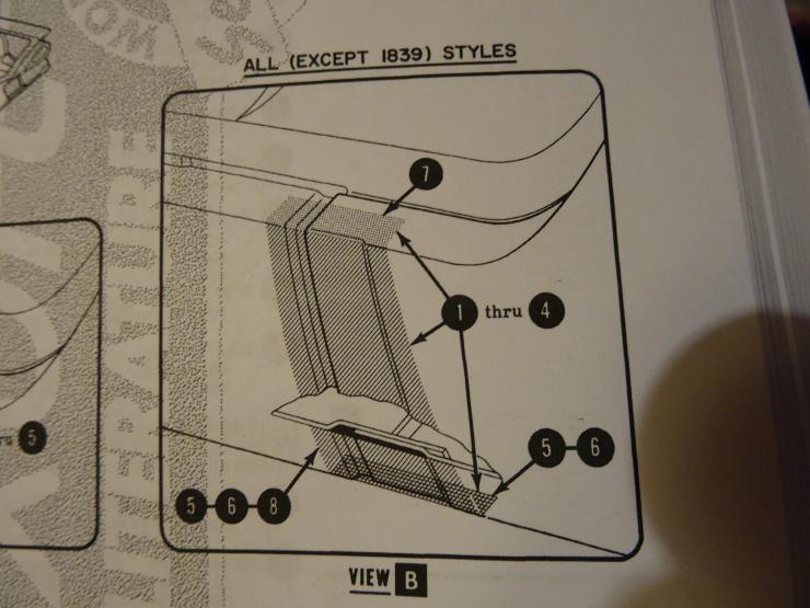

CAN-AM Posté(e) le 13 avril 2016 Auteur Signaler Posté(e) le 13 avril 2016 Est ce que pour une épaisseur pareille il ne serait pas préférable de souder un bon vieux bout de tôle ? C'est plus compliqué que cela. En fait j'ai des raccords de carrosserie soudés et masqués à l'étain. Celui du bas de caisse ne me dérange pas, car je le souderais au semi auto. Mais celui qui me gêne c'est le raccord entre l'aille AR et la plage AR. ( Vue A) Sur la Bonneville plus longue que les autres cet endroit travaille pas mal et je dois redresser la mienne. Mais avant il faut virer l'étain. Citer
