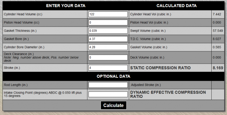

Pit Posté(e) le 1 mai 2016 Signaler Posté(e) le 1 mai 2016 Y'a des calculateurs pour le taux de compression. http://www.csgnetwork.com/compcalc.html Citer
Gilles Posté(e) le 2 mai 2016 Signaler Posté(e) le 2 mai 2016 Ce truc me démange; quand je dis que ça se calcule, c'est pour plusieurs raisons. Contrairement au small block, le BB existe d'origine sur 3 générations différentes (au moins): Mark IV, Gen IV, Gen V, et que certaines combinaisons sont interchangeables, mais pas toutes. De plus, il y a plusieurs générations de culasses (oval/square port, closed/open chamber) et que certaines sont plus rares que d'autres, tes 049 en font partie. Elles ont des chambres plutôt grandes, et nécessitent des pistons adaptés afin d'éviter de tomber à 7 de compression ou encore moins. A noter que les pistons de 427 et de 454 ne sont en principe pas interchangeables (hauteur d'axe différente). Et que donc, il faut essayer de simuler sur le papier ce qui va marcher en fonction de ce que tu sais, et de ce que tu veux; c'est pour ça qu'on te le demande. Ce que l'on sait: chambre de 122cc alésage: 4.25 + 0.030 (tu vas réparer en 1ère cote, si j'ai bien compris) = 4.28 course: 4.00 joint de culasse: 4.37 (alésage) / .039 (hauteur du joint compressé- les joints fel-pro font cette hauteur-la une fois en place) hauteur de bloc: mettons 0 , mais ça m'étonnerait beaucoup, tu as à mon avis un bloc non surfacé qui est plus haut que ça , il faudrait mesurer sa hauteur exacte. Et donc: Et on voit ici qu'avec un piston plat (+0cm3), ton taux de compression statique théorique est à 8.16, sans compter ta hauteur de bloc, donc le vrai résultat est surement encore moins, surement autour de 7.5, peut-être 8. Ca ne me paraît pas suffisant. Si on essaie avec un piston en léger dôme (12 cm3): Et on voit qu'on monte à 8.89:1. Toutefois, on n'a toujours pas intégré la hauteur de bloc, qui peut très vite faire retomber le chiffre. En supposant que tu assembles à 8.5:1, et que tu rajoutes un arbre à cames un peu méchant (c'est à la mode), qui va te diluer une partie de ta compression statique dans l'échappement, tu peux très vite te retrouver avec un 454 qui bouffe 30 litres et qui n'avance pas. C'est en grande partie pour ça que plus les taux de compression des américaines ont diminué, plus les diagrammes avaient des durées courtes. Il faut donc viser environ 9:1, voire 9.5:1, en prenant le temps de mesurer la hauteur de bloc. Dernier point, (et surtout), il faudra checker avec le fabricant, car ils ont des gens au téléphone payés pour, afin de voir si les pistons que tu choisis sont compatibles avec tes chambres et tes soupapes, en leur disant quel arbre à cames tu vas monter. Je sais, c'est lourd. Le calculateur que j'ai utilisé est en ligne sur le site Keith Black / Silvolite: https://www.uempistons.com/index.php?main_page=calculators&type=comp&zenid=a2040a0dd8d387eb0868a7b00288dfd3 Il en existe plein d'autres, mais celui-ci est assez simple. Citer
