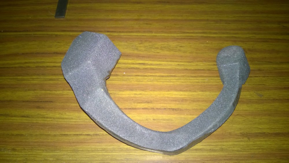

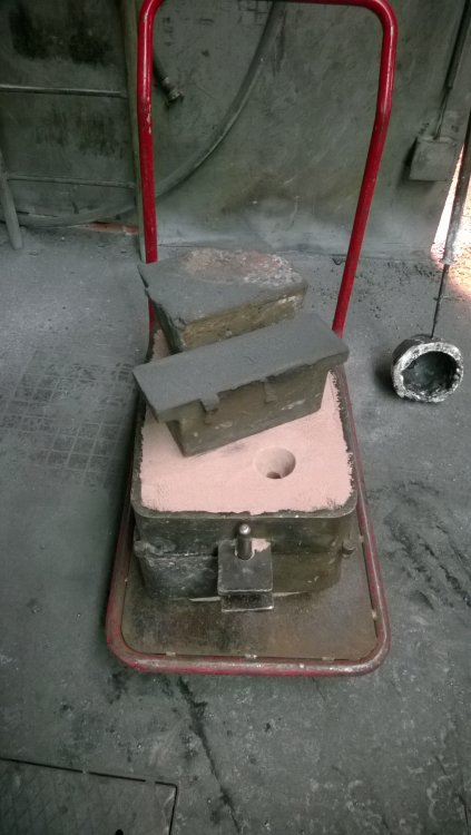

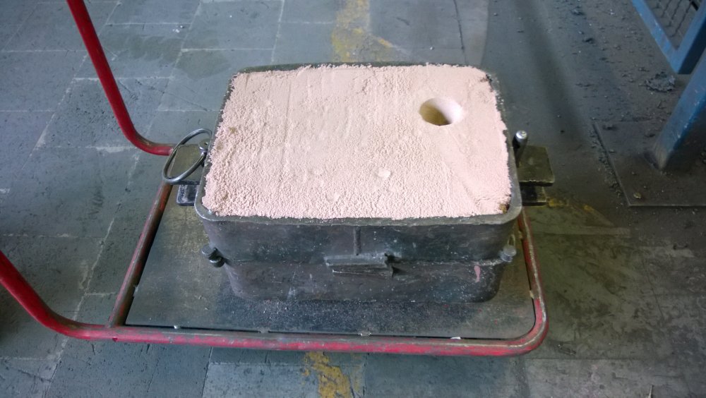

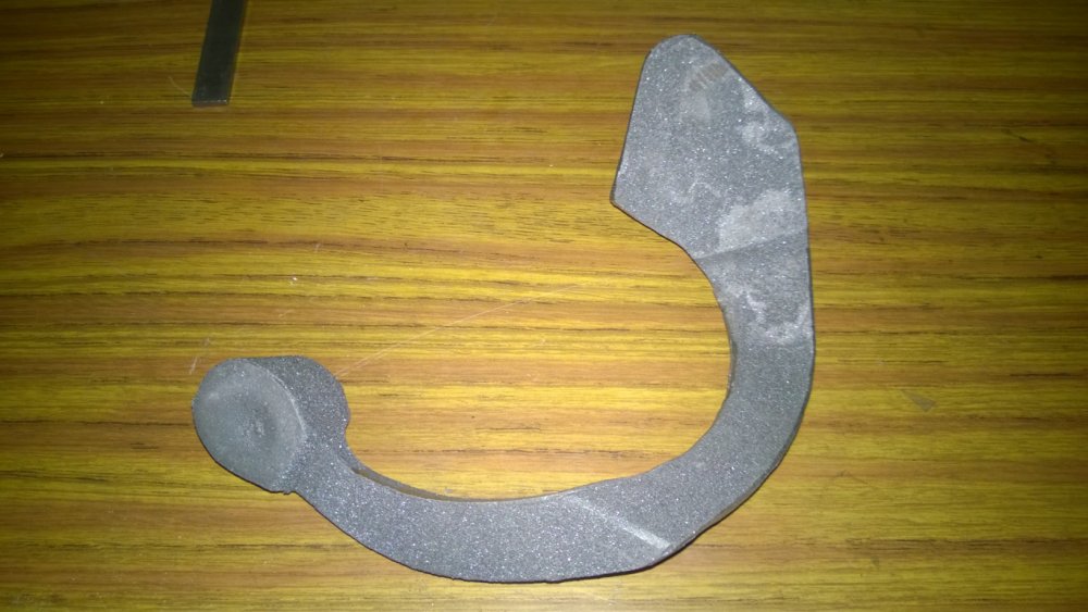

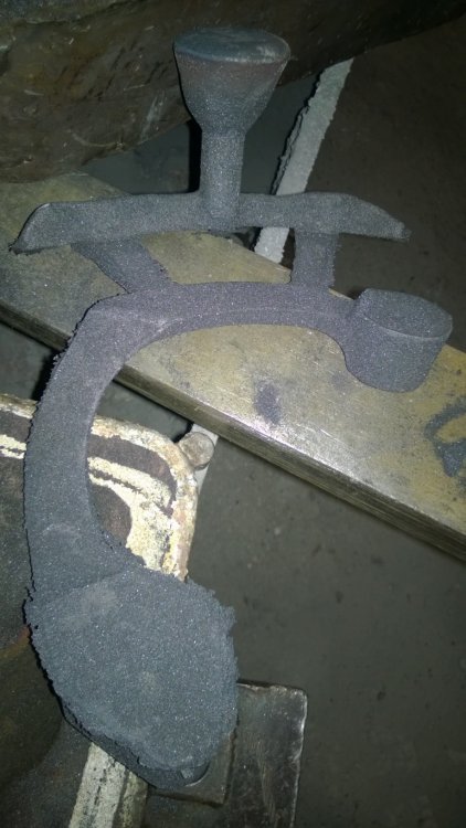

b14hodrod Posté(e) le 31 mars 2018 Auteur Signaler Posté(e) le 31 mars 2018 Hello quelque nouvelle du Hot rod , voila ma biellette est enfin coulé . A suivre l'usinage . Citer

b14hodrod Posté(e) le 31 mars 2018 Auteur Signaler Posté(e) le 31 mars 2018 (modifié) Salut Vaihlor si si il sera top chopper entre 10 et 12 cm mais je ne ferai pas rentré la caisse sur le chassis , sa me demandera trop de modification . WP_20180329_009.mp4 j'ai joint la video de la coulé . Modifié le 31 mars 2018 par b14hodrod Citer
Vaihlor Posté(e) le 1 avril 2018 Signaler Posté(e) le 1 avril 2018 Haaa je préfère ça, oui je pense bien cette modif niveau châssis c'est pas évident, sans parler de la garde au sol qui en pâtit ... Il y a pas à dire le métal en fusion c'est beau b14hodrod 1 Citer

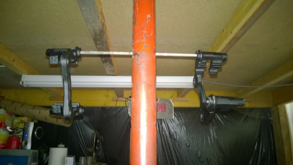

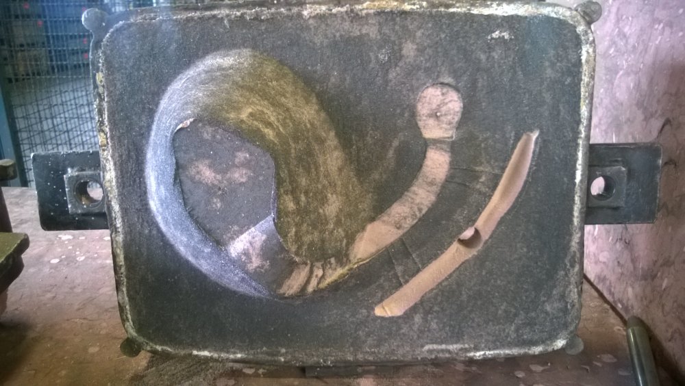

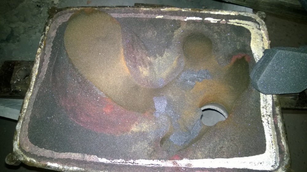

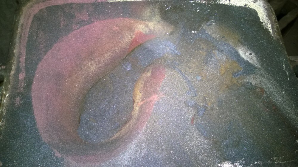

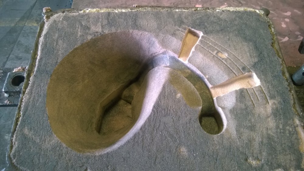

b14hodrod Posté(e) le 8 avril 2018 Auteur Signaler Posté(e) le 8 avril 2018 Salut a tous voila comme promis la suite de l’épisode couler une bielle lol , donc après avoir conçu un prototype de bielle , nous sommes passé a la phase du moule . Puis dernier phase la coulé . Donc la premier bielle est enfin coulé . s'en suivra deux autre de qualité différente afin de définir la quel sera le mieux adapté , des testes d'étirement seront réalisé avec des barreau coulé en meme temps que les bielles . Citer

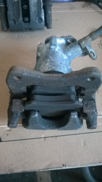

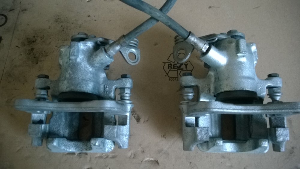

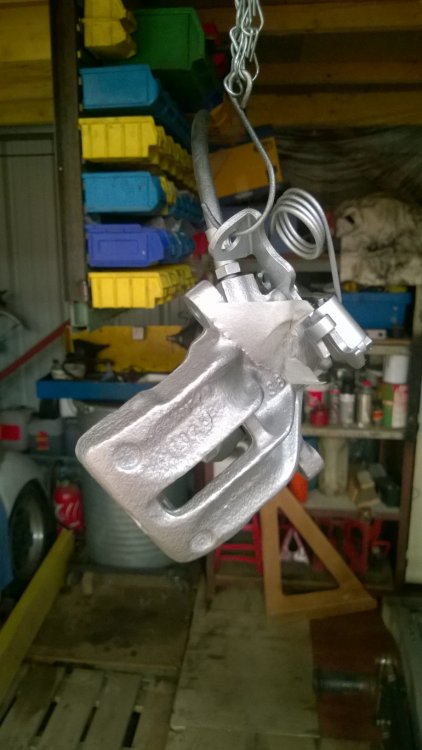

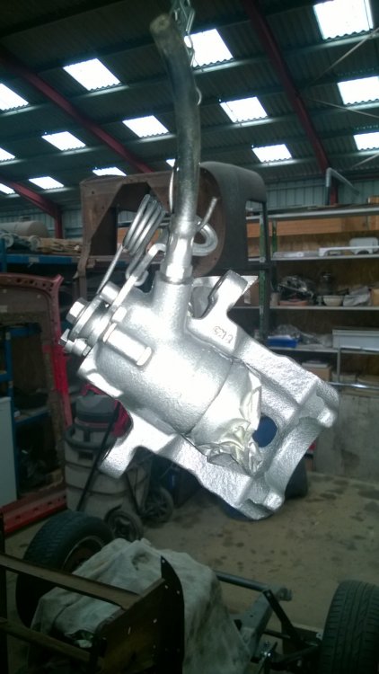

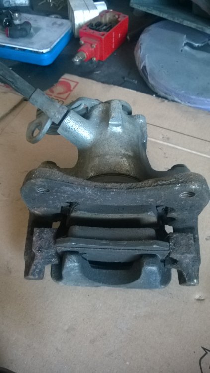

b14hodrod Posté(e) le 13 mai 2018 Auteur Signaler Posté(e) le 13 mai 2018 Hello a tous dans l'attente de récupère la bielle usiné j'ai restaurer les étriers de frein arrière provenant d'une Audi A4 1l9 tdi . Citer

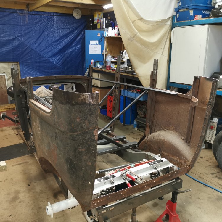

b14hodrod Posté(e) le 11 avril 2020 Auteur Signaler Posté(e) le 11 avril 2020 Il y a 14 heures, buxois84 a dit : Ouais, bientot 2 ans le dernier message,j'aimerais bien savoir ou qu'il en est de son rod. J'espère que tout va bien pour lui. Salut les gars. Oui tous va bien le projet avance bien je n'arrivait pas à me connecter. J'ai une page Facebook qui est à jour (Projet Hotrod B14). J'ai depuis novembre acheté une maison et j'ai du stopper les travaux pour me concentrer sur la maison et mon futur atelier. 😉 Voilà des photos très récentes. Il y a eu énormément de travail depuis. Top chop, rabaissement de la coque sur le châssis ect. Je vous ferai un dossier photo prochainement. Il y a 9 heures, greg38-74 a dit : C'est clair, les projets comme ça ne courent pas les rues ! ça serait chic d'avoir des nouvelles... 😉 Ça va venir. sebastien 01 1 Citer

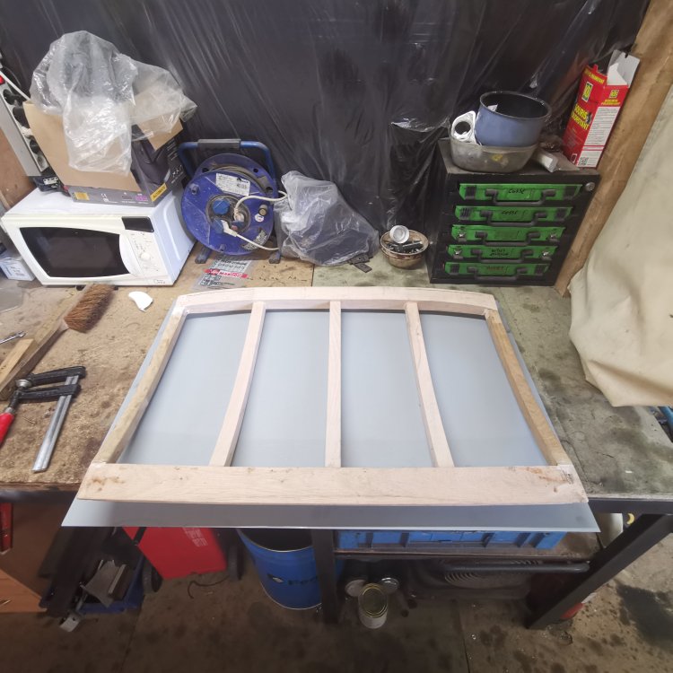

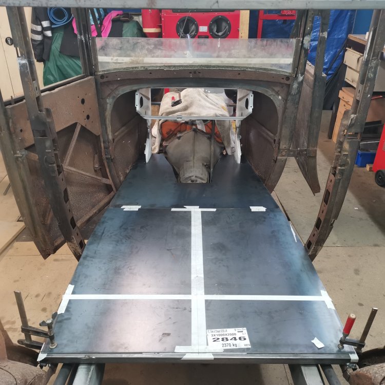

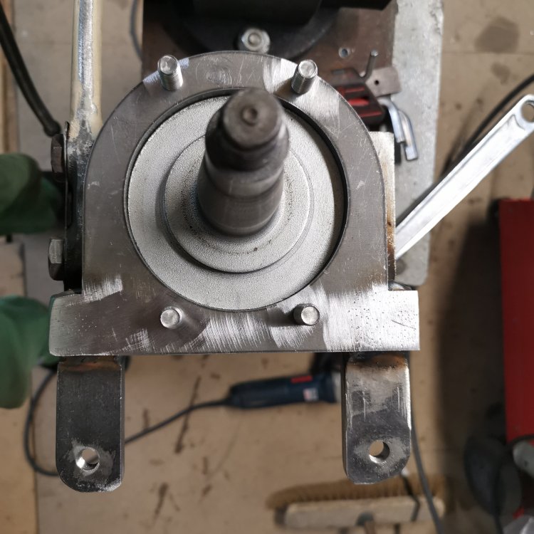

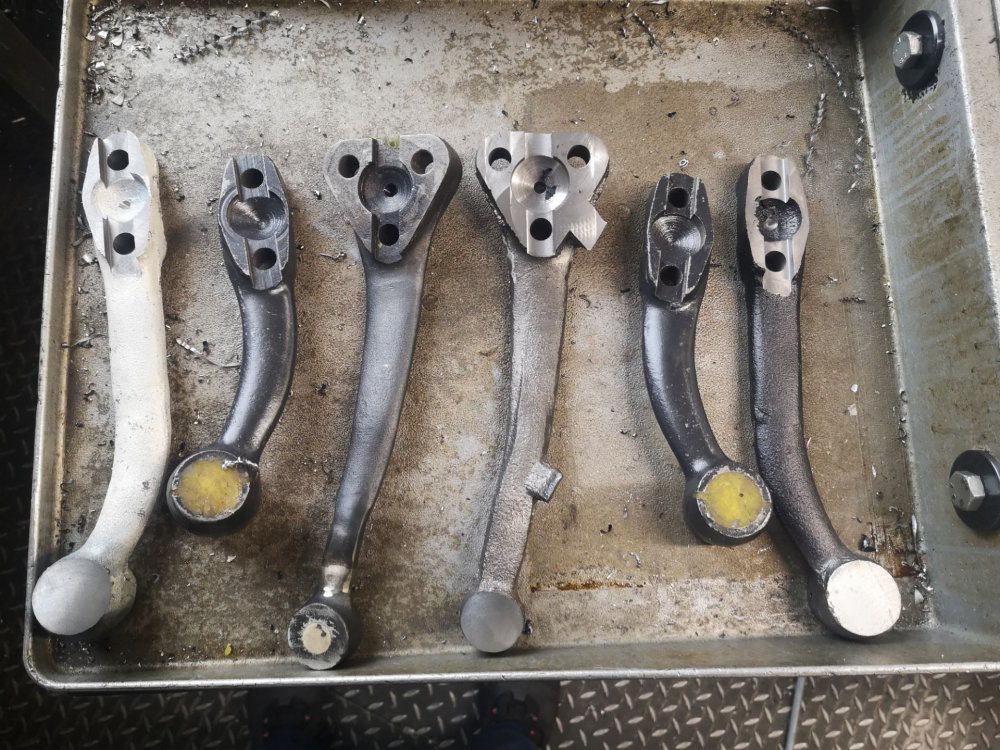

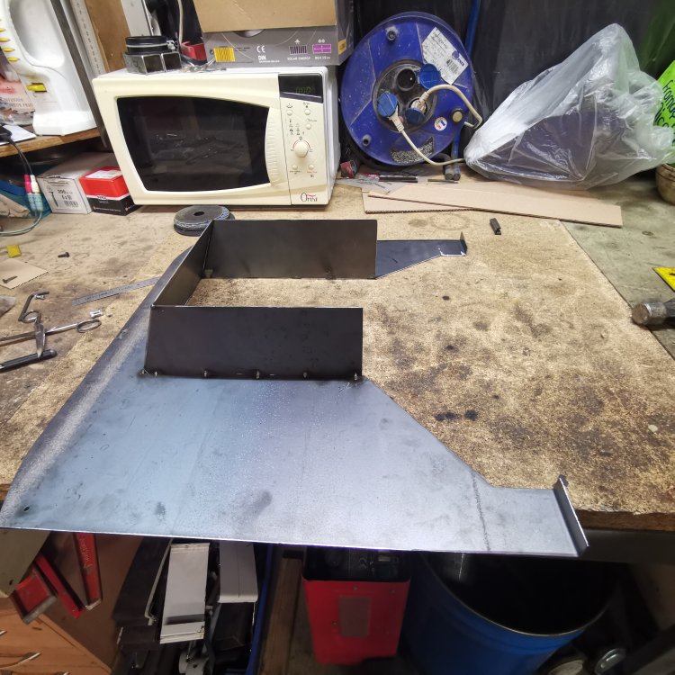

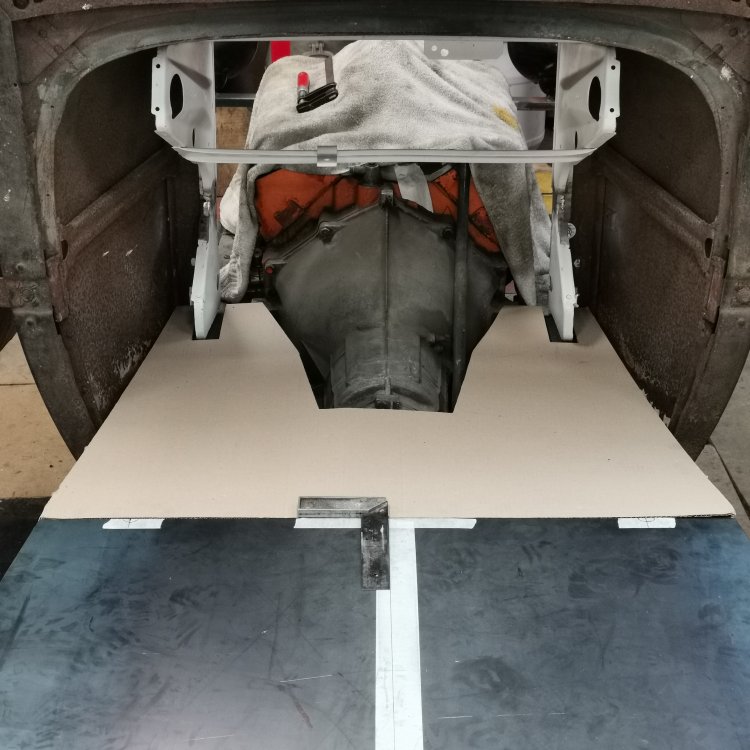

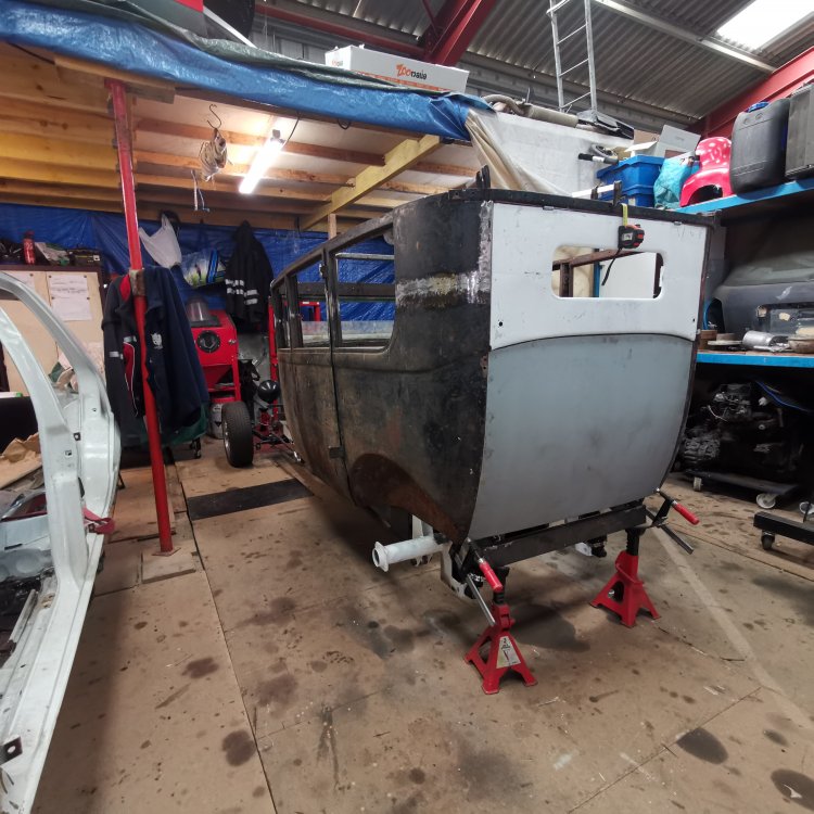

b14hodrod Posté(e) le 11 avril 2020 Auteur Signaler Posté(e) le 11 avril 2020 Donc comme dit plutôt ce matin si joint quelques photos des travaux réalises depuis ces derniers mois . Donc topchop de 10 cm . Rabaissement de la coque sur le châssis de 8 cm . Création des platines porte étrier avant. Fabrication des nouvelles biellettes de direction . Création du nouveau planché. Création de la nouvelle cloison par-feu moteur . Création d'un hayon inférieur avec ossature en bois. Voila comme dit toutes les photos sont sur ma page Facebook > Projet Hotrodb14 . buxois84 et sebastien 01 2 Citer

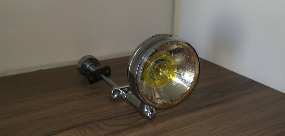

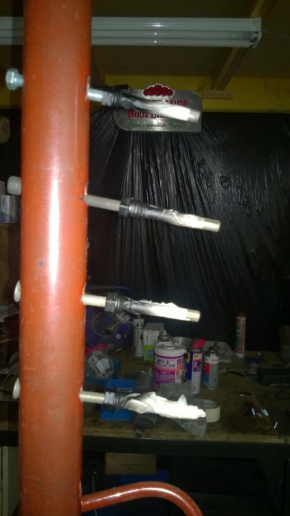

b14hodrod Posté(e) le 11 avril 2020 Auteur Signaler Posté(e) le 11 avril 2020 Merci 😉. J'ai effectivement pas mal de travaux dans la maison mais ça avance bien. Pour ce qui est de mon future atelier c'est pas pour tout de suite malheureusement mais ça m'empêche pas de bosser en parallèle sur le Rod. Je commande des pièces que je stock. J'ai fait sabler les deux portes arrière afin de voir l'etandu de la rouille. Je vais avoir un peu de taf sur une et la deuxième je vais sûrement voir pour en trouver une autre en meilleure état. Je m'occupe des accessoires également en photo ma dernière acquisition. Citer

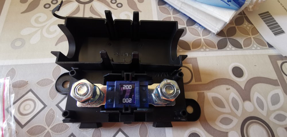

b14hodrod Posté(e) le 28 avril 2020 Auteur Signaler Posté(e) le 28 avril 2020 Dernier achat le porte fusible et sont fusible de protection. En attendant de pouvoir bosser dessus je commande quelques pièces. Citer
