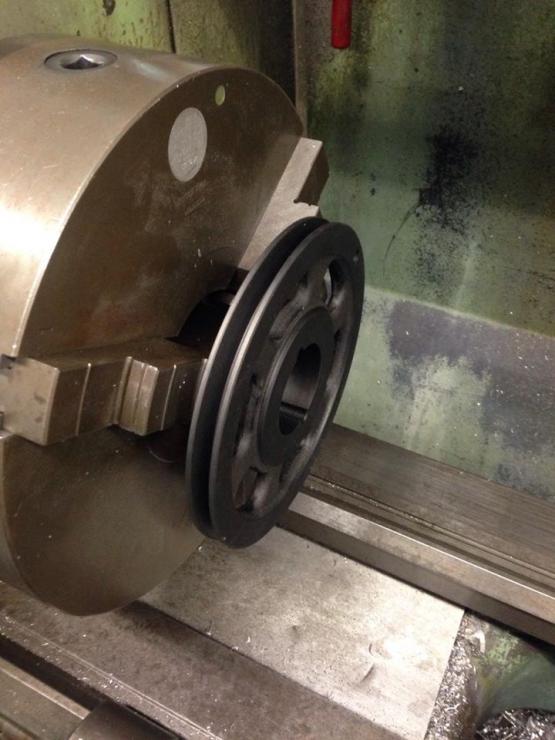

Velvet Oliver Posté(e) le 3 juin 2016 Auteur Signaler Posté(e) le 3 juin 2016 Oui j,'ai bien refait le niveau une fois avoir tourné de gauche à droite. Pour la pompe, c'est exactement la même que celle qui était, la seule différence c'est qu'il n'y avait pas de poulie, par conséquent j'en ai acheté une que j'ai dû ré-usiner car elle n'était pas alignée avec les autres, voici quelques photos : Par contre, une fois que je roule avec en ligne droite, pas de soucis, dès que je tourne un peu le volant (gauche-droite), il y a comme un bruit de frottement et ça se ressent un peu dans le volant, est-ce peut-être la crémaillère ? En même temps, ci c'est celle d'origine... :/ Citer
bru301 Posté(e) le 3 juin 2016 Signaler Posté(e) le 3 juin 2016 est-ce peut-être la crémaillère ? En même temps, ci c'est celle d'origine... :/ Si ça peux te rassurer, la crémaillère de mon Oldsmobile ( qui est la même que celle de ta Buick) est d'origine et totalise 572000 bornes de bons et loyaux services sans problème ni fuite..... Je pense que tu as du faire entrer beaucoup trop d'air dans le système en bougeant le volant avec les tuyaux débranchés (c'est quelque chose qu'on ne doit en principe jamais faire...il doit sans doute y avoir une bonne raison ) et que la purge est donc beaucoup plus difficile à effectuer. La procédure décrite par Gilles est la bonne, applique là et insiste un peu ça devrait le faire..... Citer
