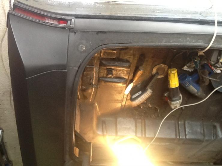

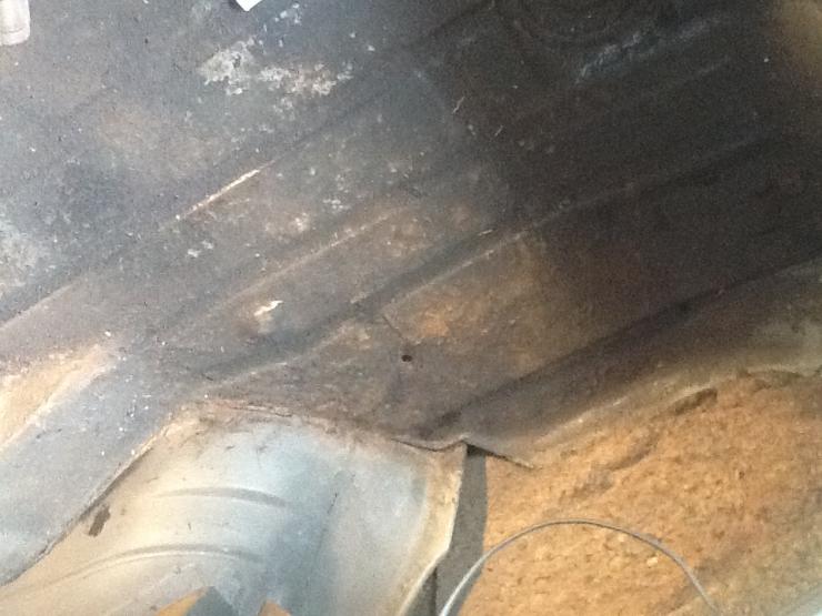

Fraanck76 Posté(e) le 4 juin 2016 Signaler Posté(e) le 4 juin 2016 Salut tout le monde 🖐🏻 Samedi matin ,le temps pas trop cool ,alors j'me lance à refaire une beauté à l'interieur du coffre de la chevelle. . Ouh là là , le chantier !!!! Une sorte de blackson recouvre l'integralité ! Un p....n de piège à rouille ,alors je gratte ,je gratte ,je gratte ... C ' est long mais bon 😃 Ce sera ,antirouille, puis peinture (pas determiné la couleur) Une question .... Ou puis-je trouver une moquette pour mettre dans le coffre ,pas trop cher 😊 Un truc au mètre carré à découper ! Je prends tous les conseils 👍 Citer

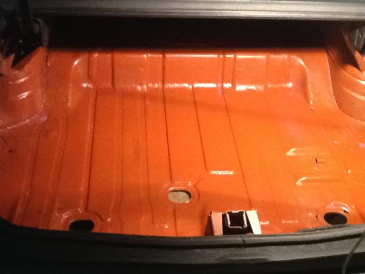

Fraanck76 Posté(e) le 4 juin 2016 Auteur Signaler Posté(e) le 4 juin 2016 Une journée complète à gratter ,chauffer ,ponçer ...la misère 😖 De l'antirouille en veux tu ,en voilà ! Demain peut être un coup de barbouille👍 Et dans le bon sens ,la photo 😄 Question à deux balles :à quoi servent ces trois enormes trous ,qui sont obturés par des caches en feraille ,que j'ai pris soins d'enlever afin de les recoller au sika Citer
Phil Posté(e) le 4 juin 2016 Signaler Posté(e) le 4 juin 2016 Evacuation de l'eau du coffre en cas de catastrophe (joint HS, coffre laissé ouvert sous la pluie, fût de bière qui se renverse etc.) Citer
Raptor Posté(e) le 4 juin 2016 Signaler Posté(e) le 4 juin 2016 En fait pas vraiment, c'est pas censé être enlevé. C'est pour la fabrication à l'usine lorsque les coques font trempette, pour évacuer le surplus d'apprêt. Il y en a plusieurs sur le plancher également. Citer
Fraanck76 Posté(e) le 5 juin 2016 Auteur Signaler Posté(e) le 5 juin 2016 En fait pas vraiment, c'est pas censé être enlevé. C'est pour la fabrication à l'usine lorsque les coques font trempette, pour évacuer le surplus d'apprêt. Il y en a plusieurs sur le plancher également.👍 J'opte pour cette hypothèse ,voire des trous servant de "pilotes de positionnement" lors de l'assemblage de la voiture 🤔J' ai décollé les caches car il y avait une espèce de vieux mastic débordant de tous les cotés et à moitié pourri ! Ils vont être remis en place avec colle polyhuretane moderne ,puis peinture partout ! Citer
