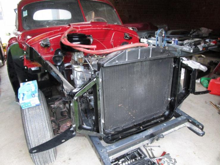

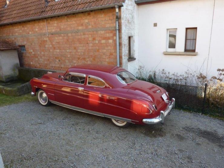

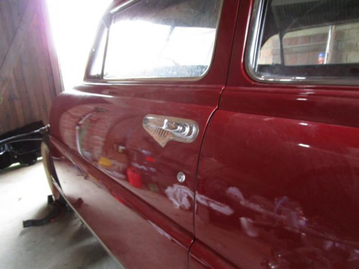

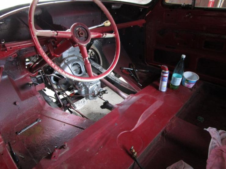

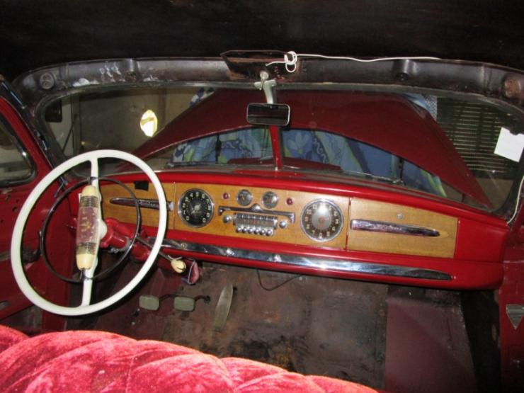

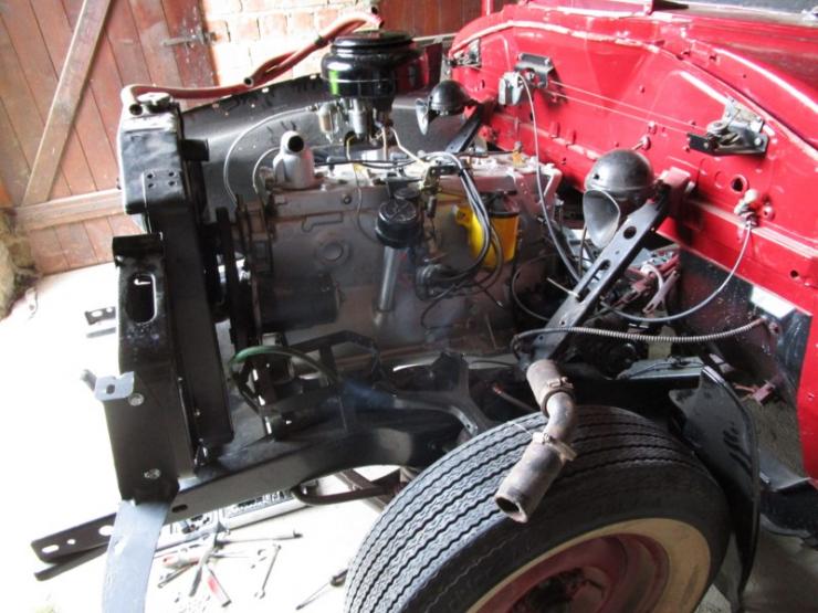

July35 Posté(e) le 4 juin 2016 Signaler Posté(e) le 4 juin 2016 Hello à toutes et tous, Et me voilà donc avec ce nouveau sujet tout beau tout propre pour de nouvelles aventures. Je devais bien ça à ce forum comme c'est grâce à lui que j'ai trouvé ma 2ème américaine. Il s'agit donc de l'Hudson à Pierrot .... une voiture qu'il a conduit de Marseille à Strasbourg pour après commencer sa restauration totale carosserie/moteur. C'est en Juin 2014, qu'il décide malgré lui de la vendre pour pouvoir tourner la page et ainsi aller de l'avant. Voici son chapitre à lui avec cette voiture : http://www.dreams-cars.org/forum/topic/12777-hudson-coupe-1949/ La transaction s'est faite tout naturellement, premier contact par téléphone et un bon 3 heures au téléphone . Mon accord se fait un Juin et il décide donc de finir de remonter la voiture malgré que la liste soit encore longue ! Installation nouveau faisceaux électrique, casquette, aile à peindre, avant à remonter, etc etc ... En septembre 2014, je part une semaine en Alsace pour ENFIN voir ma grosse mais aussi filer un coup de main à Pierrot ! Quel pied pour bosser ! Même à moitié remonter ...... L'intérieur Le moteur est nikel propre ! Cette avant est .... à tomber ! Traitement anti rouille puis peinture des intérieurs d'ailes En cours ... A suivre .... sebastien 01 1 Citer

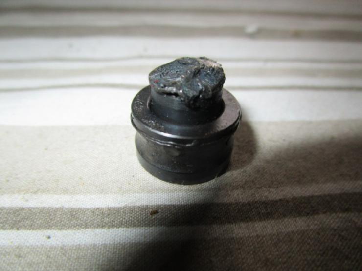

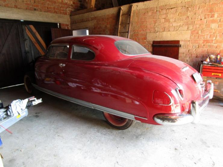

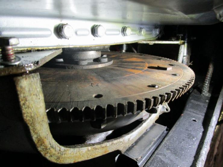

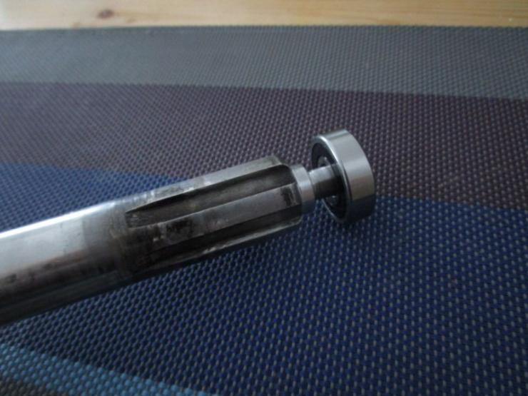

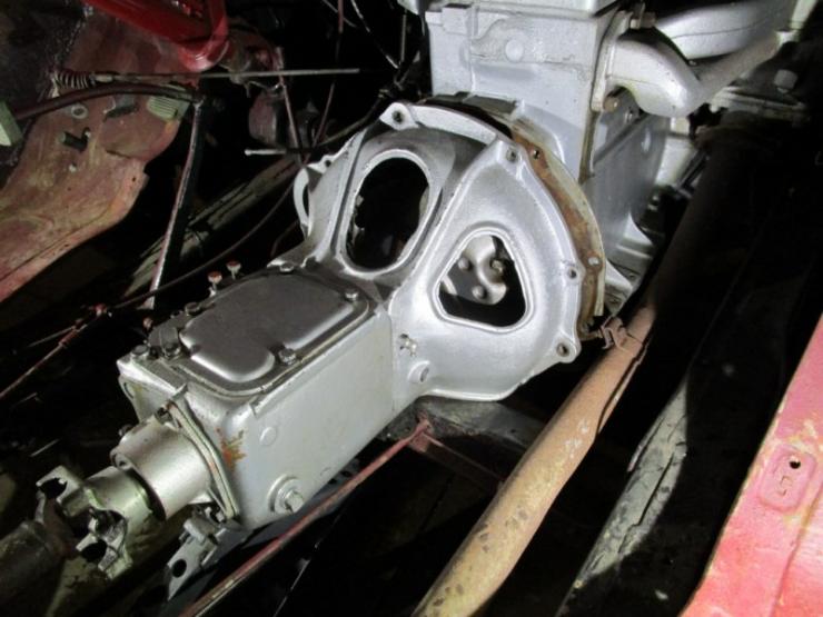

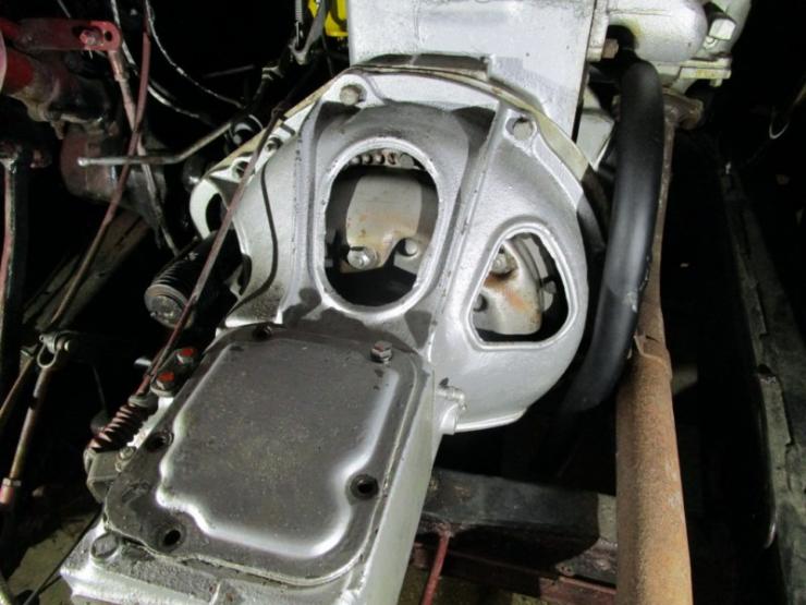

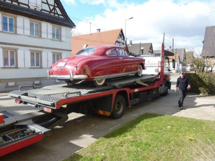

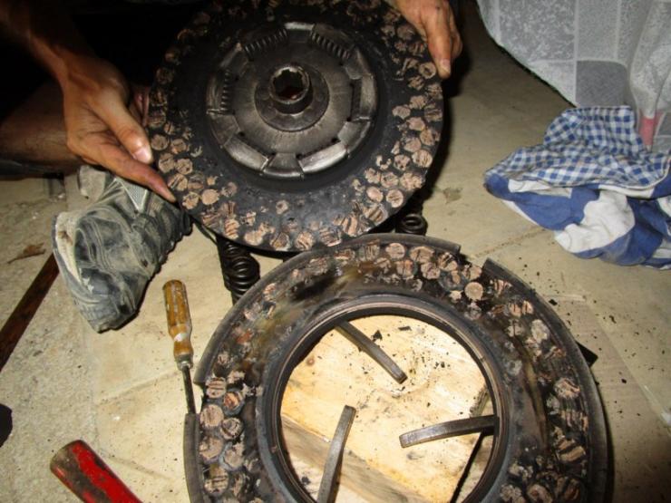

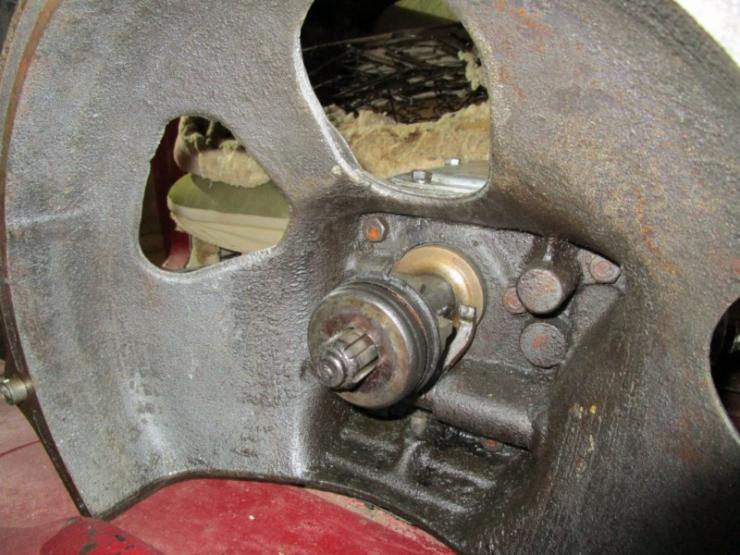

July35 Posté(e) le 5 juin 2016 Auteur Signaler Posté(e) le 5 juin 2016 Merci beaucoup pour vos commentaires. ------------------------------ La voilà donc prête en Mars 2015 pour le grand départ vers son nouveau chez soi Arrivée à Rennes par transporteur, c'est là que les emmerdes commencent déjà ! La voiture démarre très bien mais impossible de passer une vitesse ! Tout le monde a dût mettre la main à la patte pour la mettre à l'abris : 505, Damien (Caram) et même collègues de travails. A l'abris avec son coffre chargé Avec Damien (toujours), on commence déjà à mettre "l'Hudsonite" (recette de papy Dexron + huile moteur 15W40) dans la cloche d'embrayage : eh oui c'est un embrayage à bain d'huile et Pierrot avait un doute sur où il fallait remplir. Après quelques réglages de tringleries plus tard, toujours aucun résultats ! Pas le choix, il va falloir démonter pour savoir ce qui s'y passe .... On recule ... Puis on constate Déjà un bout de l'extrémité de l'arbre de sortie de boîte est cassé Le bout dans ce qui reste du "pilot bearing" un petit roulement qui se prend dans le volant moteur et faisant l'alignement plateau/disque/boite Le disque et le plateau sont collés à mort ... ça a limite cramer La butée d'embrayage a aussi souffert ... son ressort de joint spy se ballade entre les doigts du plateau ... Et c'est là que commence la chasse aux trésors pour retrouver les pièces et réparer la casse de l'arbre de sortie de boîte. A suivre sebastien 01 1 Citer

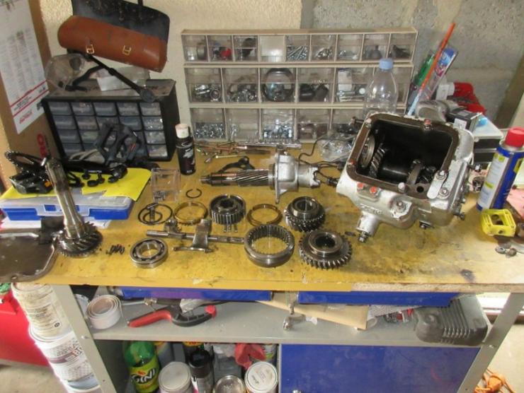

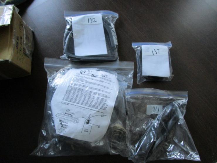

July35 Posté(e) le 6 juin 2016 Auteur Signaler Posté(e) le 6 juin 2016 Merci les gars pour vos messages ! Superbe caisse!Y'a la place pour un 350/350 dedans? Ahah ! Pourquoi tu veux un 6 en ligne flathead pour ta Monte Carlo ? Question de très haute importance , si une Pontiac 66 peut se nommer « Mémère » Comment se nomme cette Hudson 49 ? "Mémé" ça passe bien tu trouves ? ---------------------------- La suite ... Ayant connaissance de mon problème de pièce pour l'Hudson, Mino 56 prend l'initiative d'en parler sur un forum Hudson ricain (encore merci d'ailleurs) et c'est là que je fait la rencontre d'un passionné un VRAI ! Larry Cramer, a exactement ce qu'il me faut pour la mémé ... butée et disque d'embrayage il m'envoie ça et pour un prix plus que correct ! Un gars en or qui m'a vraiment bien aider pour que je m'en sorte (y'en a un autre aussi comme lui mais j'en parlerai plus tard) Il même aussi envoyer une dessin détaillée avec les bonnes côtes pour le bout d'arbre à réusiner. Il me reste encore donc à m'occuper de cet arbre cassé .... je suis obliger de démonter la boîte pour l’emmener à l'usineur ! C'est là que Caram se propose de le démonter ... vu que je n'ai pas d'établi chez moi et que je me sent mal de le faire. Quelques semaines plus tard, l'arbre est réusiner ! Il rentre nikel dans le pilot bearing. Remontage de l'arbre, puis remontage de tout l'ensemble .... une grosse galère mais ça marche nikel maintenant ! On s'attaque maintenant sérieusement à l'intérieur ... Ca c'est fait Et voilà que Caram fait chauffer la machine à coudre Hâte de remonter tout ça ! Bravo Caram franchement Et moi c'est restauration des baguettes et panneaux de portes .... en cours Les nouveaux joints d'origines à installer Voilà où on en ai actuellement .... ça s'annonce bien et c'est en grande partie grâce à Caram ! Il a sût me redonner la motivation et m'aider avec ces schmilblicks. Bon aller je continue sur les panneaux de portes sinon j'en connais un qui va encore m'engueuler. A+ sebastien 01 1 Citer

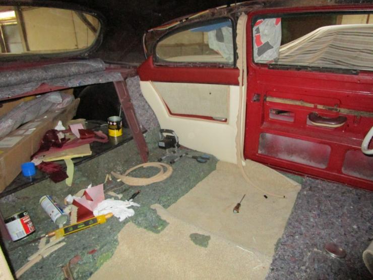

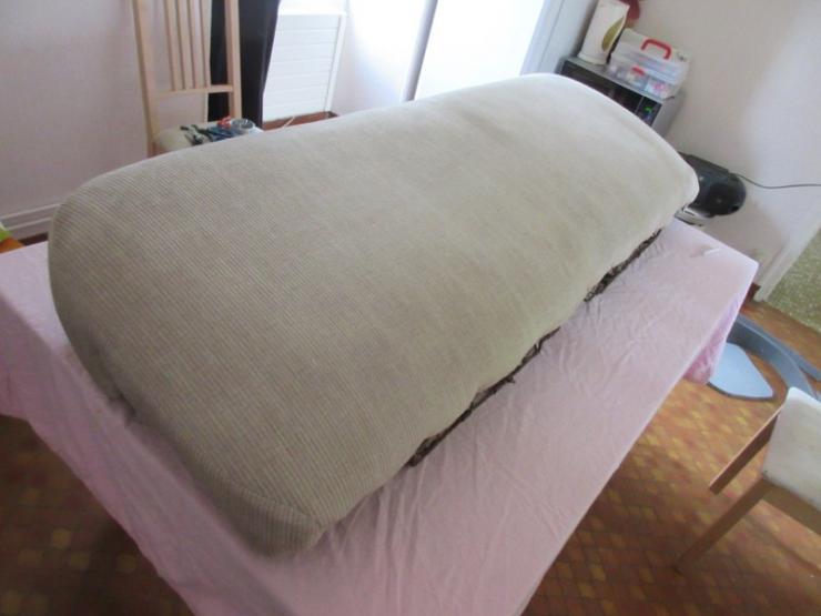

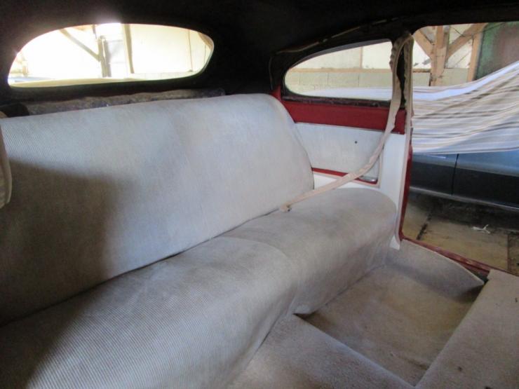

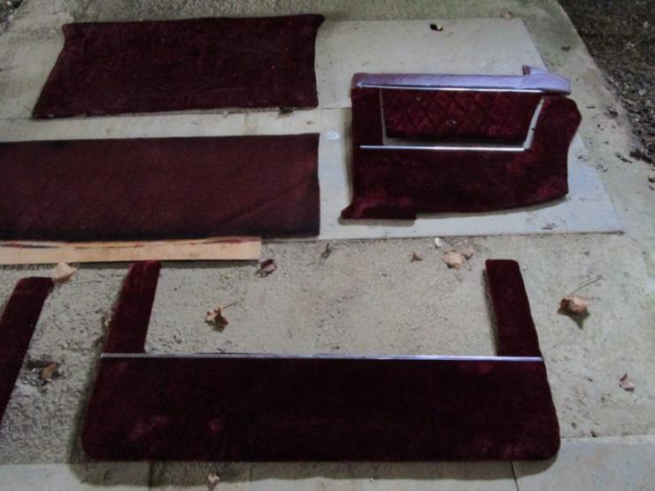

July35 Posté(e) le 4 octobre 2016 Auteur Signaler Posté(e) le 4 octobre 2016 Ca avance tranquillement sebastien 01 1 Citer
Gilles Posté(e) le 4 octobre 2016 Signaler Posté(e) le 4 octobre 2016 Elle va être sublime, cette mamie. Bravo!! Citer

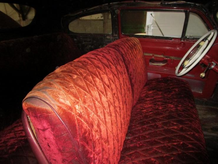

CAN-AM Posté(e) le 7 octobre 2016 Signaler Posté(e) le 7 octobre 2016 Alors là j'ai trouvé plus maniaque que moi, la pose de la sellerie au niveau à bulle !!! Respect sebastien 01 1 Citer
