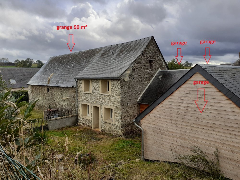

July35 Posté(e) le 26 octobre 2020 Auteur Signaler Posté(e) le 26 octobre 2020 Il y a 2 heures, greg38-74 a dit : Toujours aussi superbe, cette génération ! Belle motivation que d'arriver a faire vivre et rouler une voiture quand elle est loin, bravo! Merci Greg. Faut dire j'ai un petit pied à terre là bas. il y a une heure, saintseya a dit : @July35 tu as trouvé un garage près de chez toi du coup ou pas encore? Non du tout, j'ai juste trouvé un emplacement pour la Pontiac à 20 minutes de mon appart et accès pas simple ... Bref ! La bonne nouvelle, c'est que j’aménage en décembre dans mon nouveau chez nous (moi et mes 2 bébés :D) ! Hâte ! Cal3b, nono63000 et kat55 3 Citer
greg38-74 Posté(e) le 26 octobre 2020 Signaler Posté(e) le 26 octobre 2020 Très très beau ! ça va te changer la vie d'avoir les jouets à la maison ! Avant j'avais ma voiture dans un box ailleurs dans le même village et ça me saoulait déjà... Citer
saintseya Posté(e) le 26 octobre 2020 Signaler Posté(e) le 26 octobre 2020 il y a 52 minutes, July35 a dit : Merci Greg. Faut dire j'ai un petit pied à terre là bas. Non du tout, j'ai juste trouvé un emplacement pour la Pontiac à 20 minutes de mon appart et accès pas simple ... Bref ! La bonne nouvelle, c'est que j’aménage en décembre dans mon nouveau chez nous (moi et mes 2 bébés :D) ! Hâte ! 3 garages......2 voitures.... reste 1 place a combler et je ne parle même pas de la grange de 90M² Citer
Olds 60's Posté(e) le 26 octobre 2020 Signaler Posté(e) le 26 octobre 2020 Cool ces bonnes nouvelles july 🙂 oui c'est cool d’avoir ces voitures à côté mais tu verras que tu auras aussi des travaux dans la maison a faire du coup moins de temps à consacrer aux autos... 🤣 il faut arriver à faire la part des choses et surtout en fonction des priorités 😉 En tout cas j’ai vraiment loupé des épisodes, je savais même pas que Damien à une Packard 🤣 Citer
