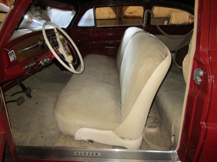

July35 Posté(e) le 1 novembre 2016 Auteur Signaler Posté(e) le 1 novembre 2016 Merci les gars pour vos commentaires. Gilles, Damien (caram) est très présent pour m'aider à la finir. En faite il est toujours là quand j'ai une perte de motivation ou que je suis au plus bas .... sans lui je serai juste une petite crotte insignifiante. Je commence vraiment à être satisfaite de cet intérieur ! Elle a décidée de sortir sa casquette à l'approche de l'hiver c'est malin. sebastien 01 1 Citer

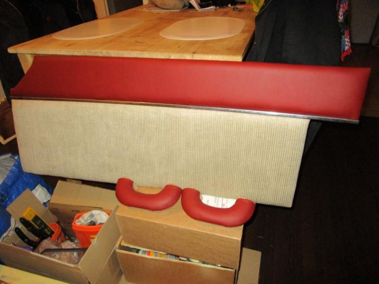

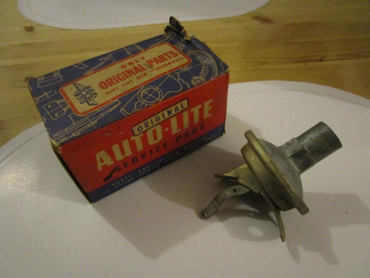

July35 Posté(e) le 17 novembre 2016 Auteur Signaler Posté(e) le 17 novembre 2016 Merci les gars c'est cool. Aujourd'hui, j'ai reçu ma capsule de dépression qui est similaire au Nash et Kaiser : c'est toujours bon à savoir. L'emballage qui est aussi vintage que la pièce .... j'adore. Sinon, j'ai enfin fini avec les panneaux de portes : plus qu'à installer tout ça. A+ sebastien 01 1 Citer
gégétoy Posté(e) le 17 novembre 2016 Signaler Posté(e) le 17 novembre 2016 Très belle auto ! J'adore ce look Félicitations pour les travaux. Tu avais un modèle pour tes garnitures de portes ? Ou tu a fait a l'inspiration. En tout cas, du beaux boulot ! Citer
Phil Posté(e) le 18 novembre 2016 Signaler Posté(e) le 18 novembre 2016 j'ai reçu ma capsule de dépression [...] L'emballage qui est aussi vintage que la pièce .... j'adore. Si la capsule de ta voiture est HS, c'est surtout parce que le caoutchouc toilé de la membrane a 60 ans. Je ne ferais pas trop confiance à ce genre de pièce restée sur une étagère pendant tout ce temps. Mais c'est vrai que la boîte est top As-tu testé la membrane ? Aspirer énergiquement par le trou au bout, il doit y avoir une forte résistance (ressort taré) avant que la membrane fasse plop et que la tige bouge. S'il n'y a pas de résistance ou s'il y a un sifflement de fuite, laisse-la dans sa boîte. Citer
July35 Posté(e) le 18 novembre 2016 Auteur Signaler Posté(e) le 18 novembre 2016 Merci les gars ! Très belle auto !J'adore ce lookFélicitations pour les travaux.Tu avais un modèle pour tes garnitures de portes ? Ou tu a fait a l'inspiration.En tout cas, du beaux boulot ! Oui j'avais bien les modèles. Si la capsule de ta voiture est HS, c'est surtout parce que le caoutchouc toilé de la membrane a 60 ans. Je ne ferais pas trop confiance à ce genre de pièce restée sur une étagère pendant tout ce temps. Mais c'est vrai que la boîte est top As-tu testé la membrane ? Aspirer énergiquement par le trou au bout, il doit y avoir une forte résistance (ressort taré) avant que la membrane fasse plop et que la tige bouge. S'il n'y a pas de résistance ou s'il y a un sifflement de fuite, laisse-la dans sa boîte. Tu as tout à fait raison Phil, surtout quand il s'agit d'une membrane .... mais je te rassure que celle ci est comme neuve ! C'est celle que j'avais que je vais bien ranger dans sa "nouvelle" boîte. Citer

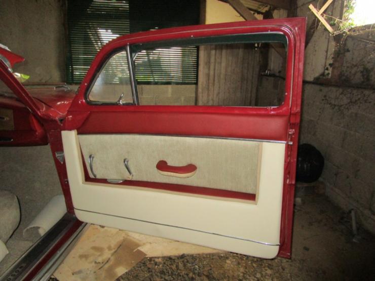

July35 Posté(e) le 21 décembre 2016 Auteur Signaler Posté(e) le 21 décembre 2016 Les news : portes finis. sebastien 01 1 Citer
