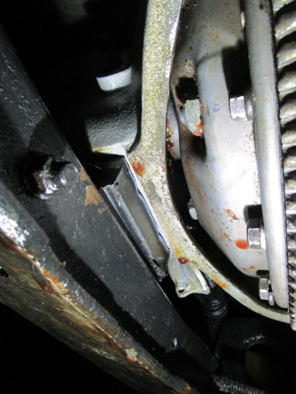

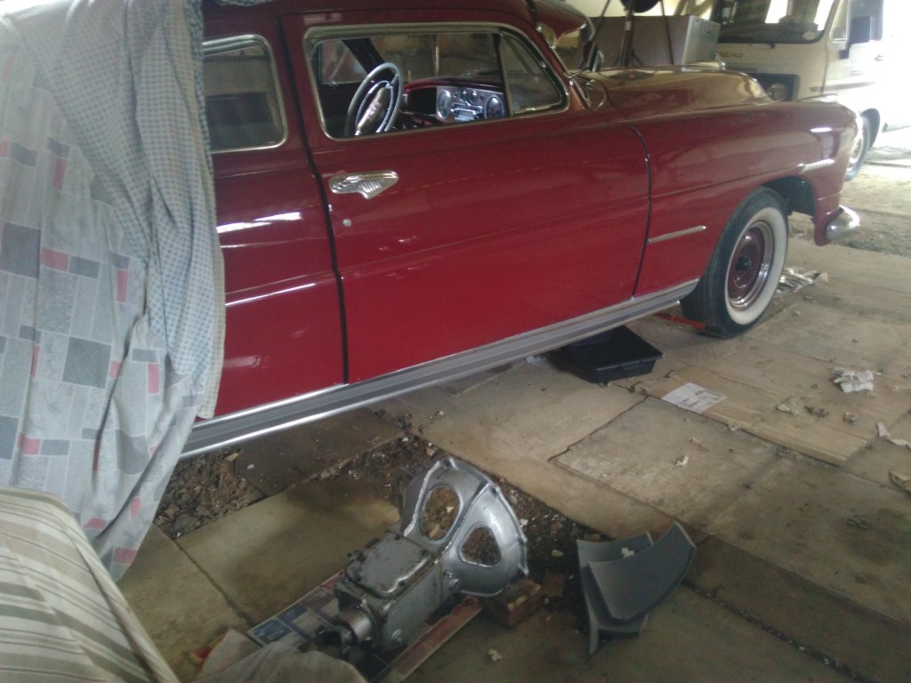

Plus de 2 ans que je l'ai et j'ai ENFIN pût faire 10 m de manœuvre ! :D
..... pour devoir redémonter l'embrayage parce que c'était pas vraiment ça niveau passage de vitesse. :sweatingbullets: Le disque et la butée d'occasions n'étaient en faite pas une bonne idée ....  :mwarf:
En plus j'avais une grosse fuite d'hudsonite .... embrayage à bain d'huile.

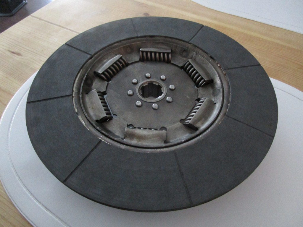

Alors dans "l'euphorie" d'avoir pût la déplacer sans la pousser, Damien et moi on s'est bien motivé à démonté ce merdier pour changer par du neuf !
Le disque d'embrayage à la base en liège a été regarni par une matière plus résistante avec la même densité à la pression du plateau. C'est une entreprise dans l'hérault, spécialisée dans les embrayages en général et plus particuliers, qui m'a fait ça. :)
C'est que je commençais à collectionner les butées d'embrayage d'Hudson. :sweatingbullets:

Je reprends bien le système à bain d'huile. Il faut d'ailleurs que je laisse tremper le disque 24h avant installation. ;) Je remet de l'Hudsonite "a l'européenne" :D . A la base la recette des puristes ricains est 1/3 huile moteur 10w30, 1/3 de dexron et 1/3 d'huile "Marvel Mystery". Mais certains (surtout les européens) font tout simplement moitié dexron et huile 10w40.

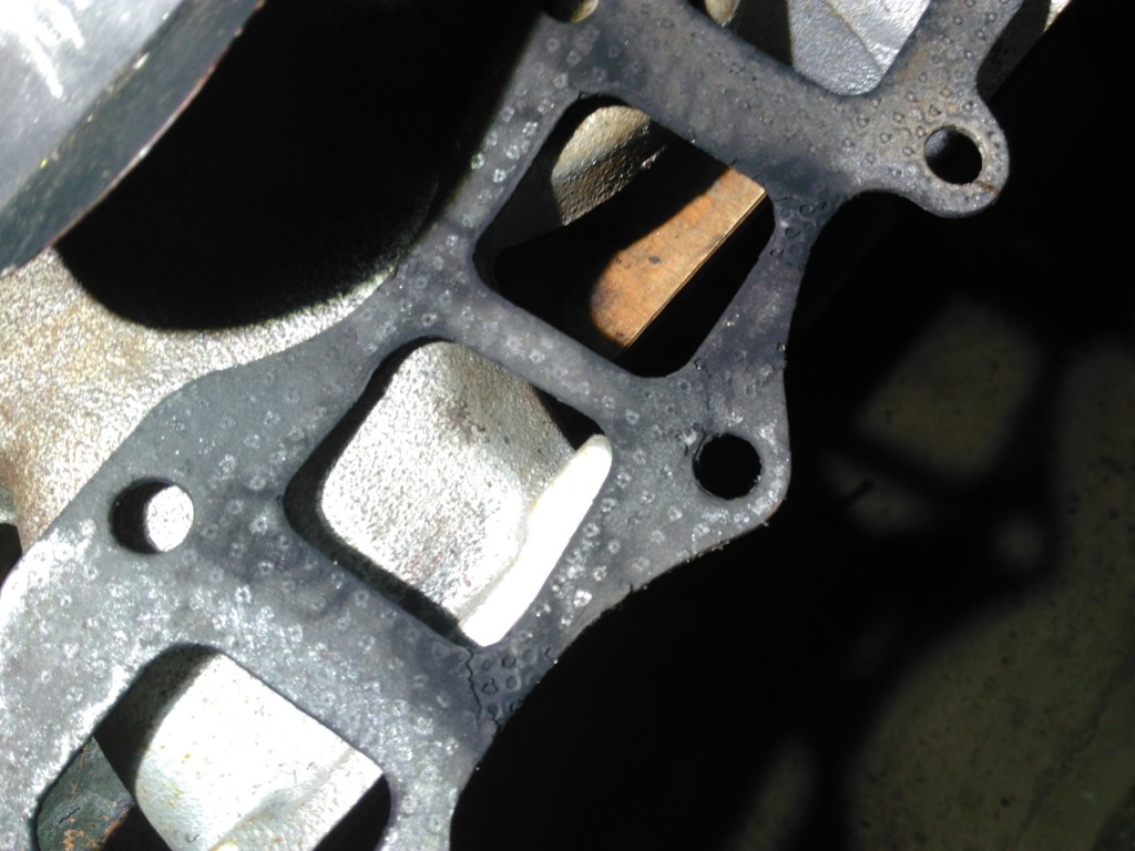

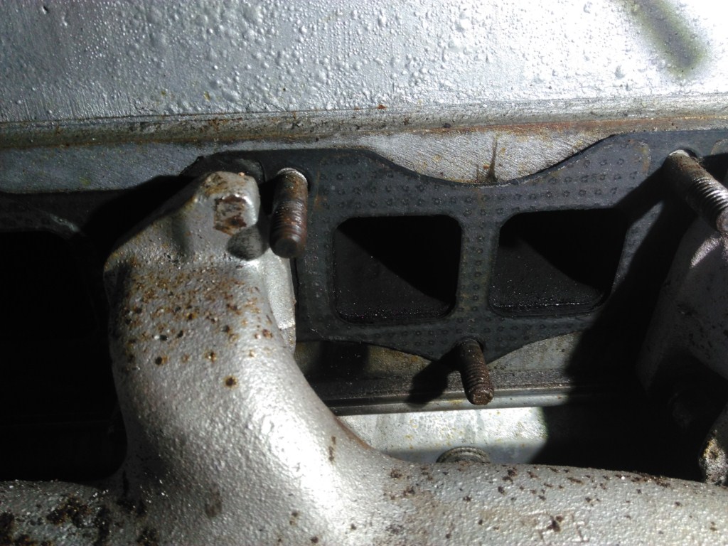

Bon sinon, j'ai changé le joint de collecteur admission/échappement car le moteur tournait vraiment très mal à cause de 3 prises d'airs sur 6 sur l'admission. ;)

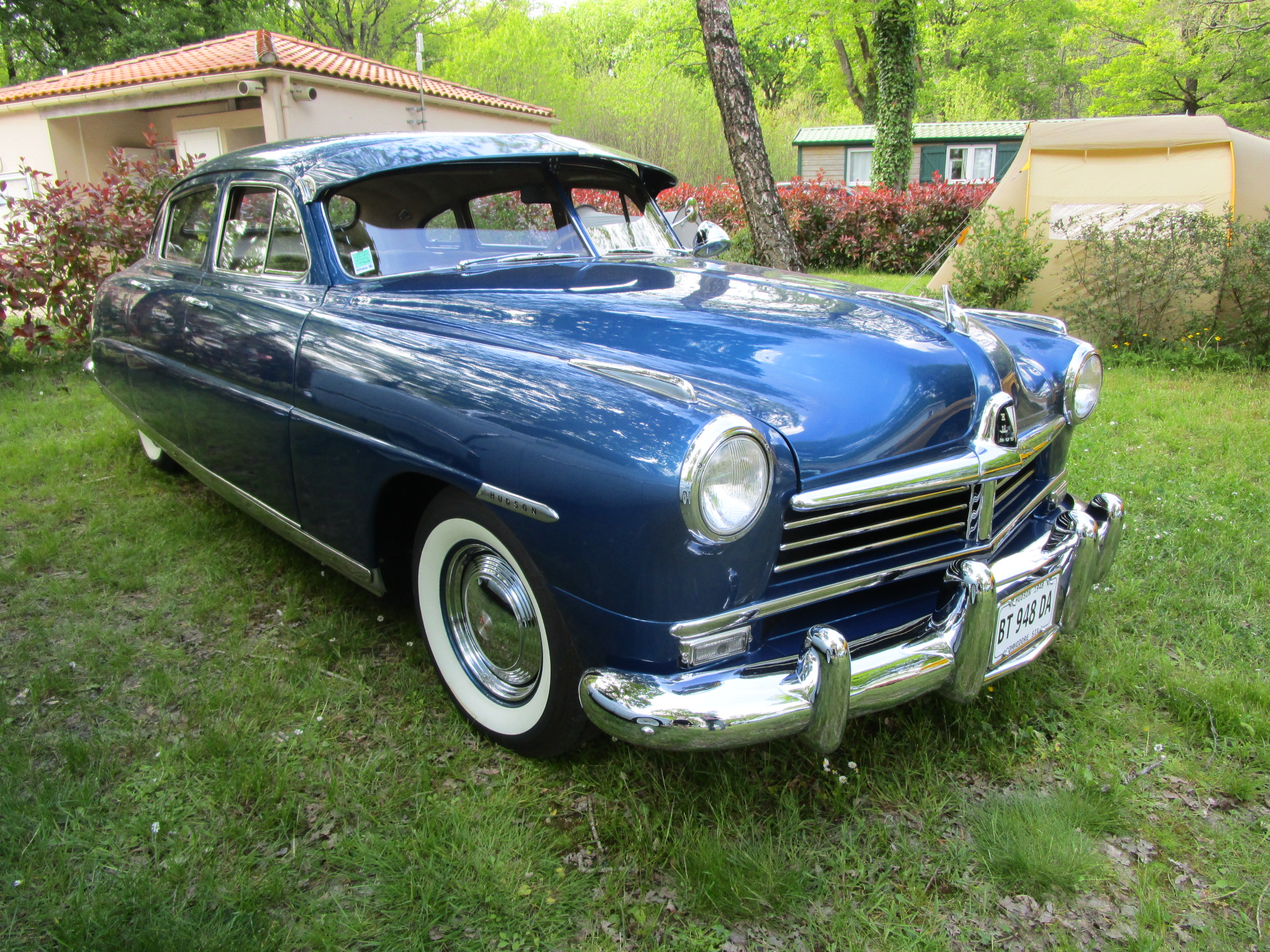

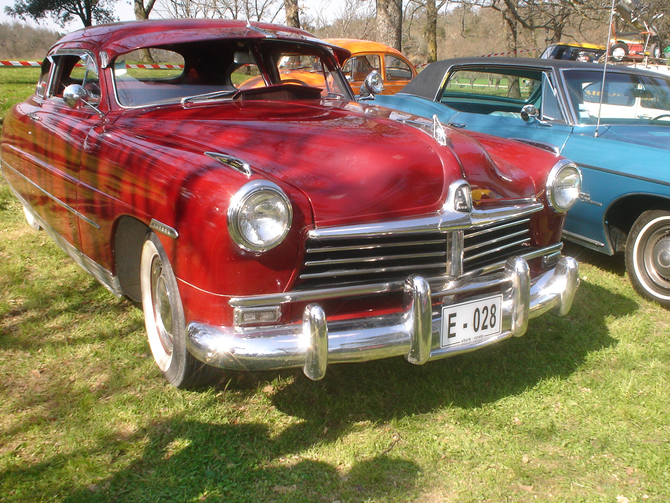

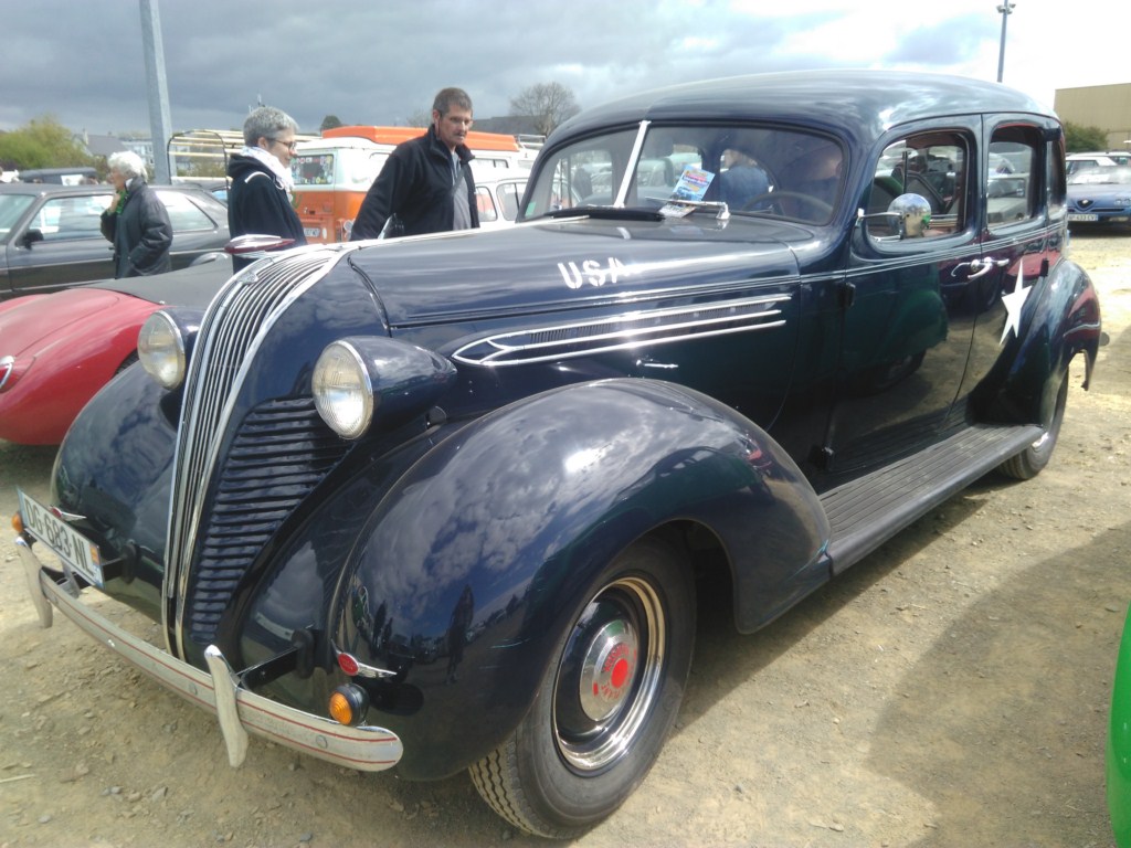

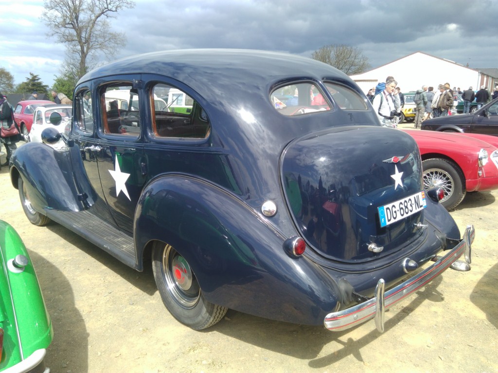

Et y'en a une identique qui tourne aussi sur Aix-en-Provence....
Posté(e) (modifié)
Super Marius, merci, je ne connaissais pas la bleue ! :super:
Ah bon Lulu ? Tu as des photos ?
Il y a celle ci en Vendée. :wub:
Modifié par July35
Bien joué Lulu ! Un ami d'Aix en Provence à vu celle ci ce week end .... fraîchement importé ! :D

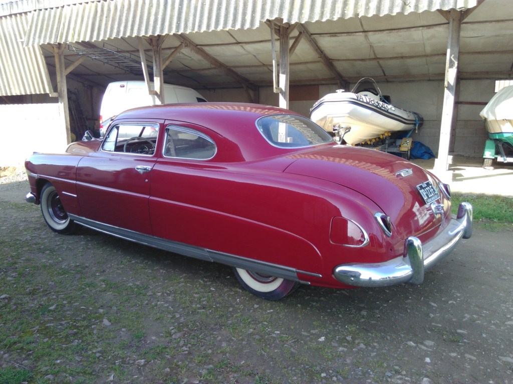

toutes les autres montré au dessus sont des berlines, la tienne en coupé doit être je pense encore plus rare surtout sur notre territoire :)
Posté(e) (modifié)
La seule Hudson coupé que j'ai vu en France était au Mans Classic en 2012.
Aussi, je connais un suisse et un italien qui possède en coupé .... même couleur rouge. :D
