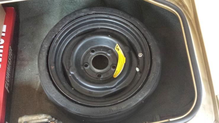

penns Posté(e) le 17 juin 2016 Auteur Signaler Posté(e) le 17 juin 2016 Je reviens sur mon post, pour poser un question au sujet de la roue de secours. Sur ma Charger, il y a une roue de secours complètement dégonflée, d'époque, ou en tout cas très vieille! J'ai essayé de la gonfler pour voir, et là c'est trop bizarre, la roue se gonfle en partant vers l'extérieur, il y a la jante d'un coté et la roue de l'autre.... Et ça à 0,5bars, je ne suis pas allé au delà car j'aurai probablement déjanté.... Il me faut donc mettre un pneu neuf. Ma première question est: puis-je réutiliser la jante de secours? A mon avis oui, je ne vois où serait le problème, mais je préfère poser la question au cas où.... Et la question principale: quel pneu y mettre, les dimensions de l'avant ou de l'arrière? La logique serait de mettre la dimension de devant car un gros pneu devant serait, je pense, plus problématique qu'un petit pneu derrière! Merci de vos avis! Citer
Gilles Posté(e) le 17 juin 2016 Signaler Posté(e) le 17 juin 2016 Je vois trois choses:- ce que tu décris est une "space saver tire", pour ceux qui ne connaissent pas, c'est une trouvaille des années 60, faite pour gagner de la place dans le coffre, qui consistait en une jante dotée d'un pneu spécial à gonfler soi-même avec une bombe fournie dans la trousse à outils, et il faut effectivement la gonfler à 35psi (environ 2.4 bar), pour qu'elle retrouve sa forme et vienne plaquer sur la jante. En théorie, il fallait à l'époque s'arrêter à la première station pour le remettre à la bonne pression pour pouvoir rouler. Ces pneus étaient certifiés pour 50mph en Vmax. Mais il se peut fort que le pneu soit hors d'âge et que les choses n'aillent pas bien... Les pneus ont ceci de comun avec les yaourts qu'ils se périment dans le temps.- L'autre aspect, c'est que si tu as un pont autobloquant, il faut absolument que tes deux roues soient de diamètre identique, Ce qui n'a rien d'acquis pour ta roue de secours d'origine. Et si leur diamètre est différent, ton différentiel va "sentir" la différence de vitesse entre les deux roues, et se mettre à consommer ses disques très rapidement, et dézinguer ton différentiel. En gros, tu as trente kilomètres à 30 km/h pour trouver une solution. - Il faut donc te préoccuper d'avoir deux roues arrières de diamètres identiques (mais la largeur n'importe pas), tout en faisant en sorte que ce même diamètre passe dans tes arches de roues à l'avant, au cas où tu crèverais à l'avant. Donc, si tu as une combinaison custom de roues différentes à l'avant et à l'arrière, ça devient pas facile. - Et donc, il te faut, à mon sens, gagner de la place dans ton coffre une bonne fois pour toutes en accrochant la "space saver tire" au mur du garage (ou la mettre sur le Bonk pour les ayatollahs de l'origine), acheter une bombinette pour te dépanner en cas de crevaison, et un Saint Christophe pour ne pas crever! En tout cas, c'est ce que j'ai fait avec la Camaro, et ça marche à peu près jusque là. Citer
penns Posté(e) le 17 juin 2016 Auteur Signaler Posté(e) le 17 juin 2016 Merci pour ta réponse précise! Effectivement, la roue de secours est assez bizarre, toute plate.... Du coup, d'après ce que tu me dis je ne peux pas m'en servir, juste la garder pour le fun et l'histoire! L'idéal serait que je trouve une jante, y mettre une roue et caser tout ça dans le coffre, ce qui n'est top en terme de place, mais peut éviter l'usage de la bombe... Très intéressant ce que tu expliques pour la taille de la roue! C'est important! Du coup, je partirais plutôt sur la taille de roue arrière, ce qui ne devrait pas poser trop de problème à l'avant, car j'ai de la place. Citer

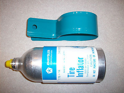

Charger976 Posté(e) le 17 juin 2016 Signaler Posté(e) le 17 juin 2016 Et le space saver tire c'est ça (celle de ma Trans am; bien déformée par le temps je suppose...): Et ça se gonfle avec ça (une bombone tire inflator MOPAR sur l'illustration d'ailleurs): Citer

penns Posté(e) le 17 juin 2016 Auteur Signaler Posté(e) le 17 juin 2016 En effet, les 235 que j'ai à l'arrière passeront à l'avant pour dépanner! Voilà ma roue de "secours": Citer
Charger976 Posté(e) le 17 juin 2016 Signaler Posté(e) le 17 juin 2016 Ce n'était pas la question de Penns... Comme disait Thierry Le Luron dans un vieux sketch sur Georges Marchais: "Ce n'était pas ma question" "Oui mais c'est ma réponse" En effet, les 235 que j'ai à l'arrière passeront à l'avant pour dépanner! Voilà ma roue de "secours": C'est bien une space saver. Pour le côté historique, tu peux acheter la bombone et son collier de fixation sur ebay. Dans la vraie vie, il vaut mieux avoir une bombe anti-crevaison.... Citer
