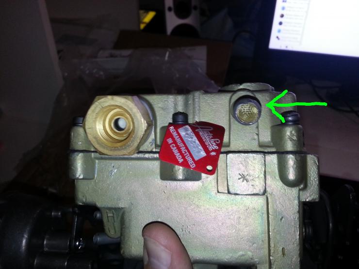

ZeblodS Posté(e) le 14 juin 2016 Signaler Posté(e) le 14 juin 2016 Bonjour, Je reviens vers vous pour un comportement gênant à froid (je découvre la voiture, les problèmes se révèlent au fur et a mesure...). Le moteur démarre bien à froid : je mets un petit coup sur l'accélérateur pour mettre le starter en place, et la voiture démarre en moins de 5 secondes sans retoucher à l'accélérateur. Au ralenti je n'ai aucun soucis pour passer sur une vitesse (D/R/L), la voiture garde le ralenti et avance / recule quand je lève le pied du frein. Par contre à froid j'ai un trou à l'accélération à bas régime (juste au dessus du ralenti) : - Sur du plat, le moteur fait comme si il allait caler, et repart ensuite normalement en montant dans les tours avec le même "peps" qu'à chaud. C'est pas super gênant mais ça provoque un délais qui m'a fait peur dans un rond point... - Sur une côte, le moteur fini par effectivement caler... J'ai une côte pour sortir de mon parking, je m'en sort en prenant un peu d'élan, le trou apparait sur le plat puis reprend bien plein quand ça commence à monter. Aucun soucis une fois dans la côte du moment que je ne relâche pas l'accélérateur. Ça ne dure heureusement que sur les 2 à 3 premières minutes de roulage, après ça je ne ressent plus du tout de trou à bas régime. Je précise que je ne mets pas forcément full throttle, le soucis apparait aussi quand on est à mi-pédale. Avez-vous une piste pour résoudre ce soucis ? Trop riche/pauvre à froid ? Prise d'air sur le carbu ? Il y a un réglage pour ça sur un 2GC ? [EDIT] J'ai remarqué un pico laissé libre sur le carbu, c'est normal ? Citer
Phil Posté(e) le 14 juin 2016 Signaler Posté(e) le 14 juin 2016 Non, il n'est pas normal qu'une prise de dépression du carbu soit à l'air libre. Soit elle est branchée, soit elle est bouchée. Vu sa position (un peu au-dessus du papillon des gaz), il est possible qu'elle soit destinée au tuyau de dépression allant à la capsule de l'allumeur (avance à dépression). Mais il faudrait avoir le manuel pour être sûr. Citer

ZeblodS Posté(e) le 14 juin 2016 Auteur Signaler Posté(e) le 14 juin 2016 @Gilles: Je vais essayer de tourner légèrement la capsule dans le sens "clapet fermé" dans ce cas. Actuellement à froid le clapet ne se ferme pas totalement, il reste un léger entrebâillement. @Phil: Où trouver l'information de "quelle durite va sur quel picot" ? La durite allant à la capsule de l'allumeur est déjà connectée ici : Citer
Phil Posté(e) le 14 juin 2016 Signaler Posté(e) le 14 juin 2016 @Phil: Où trouver l'information de "quelle durite va sur quel picot" ? La durite allant à la capsule de l'allumeur est déjà connectée ici : Je ne connais pas le Rochester 2GC, c'est un vieux carbu des années 50-60. Il faudrait savoir sur quel modèle de voiture était monté le tien, et trouver un manuel d'atelier ad hoc. Sinon, un petit doc sur les 2 corps Rochester : http://c777913.r13.cf2.rackcdn.com/rochester_2gc_manual.pdf Citer
Pit Posté(e) le 14 juin 2016 Signaler Posté(e) le 14 juin 2016 Un petit bout de durite avec une vis dedans pour la boucher sur le port rester libre et le tour est joué... Citer

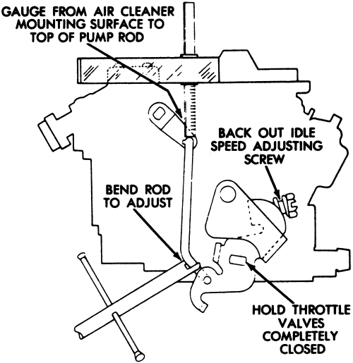

Gilles Posté(e) le 4 juillet 2016 Signaler Posté(e) le 4 juillet 2016 La solution encore plus simple, c'est de régler l'attaque de la pompe de reprise, ou de la changer si la membrane est morte. Citer
ZeblodS Posté(e) le 4 juillet 2016 Auteur Signaler Posté(e) le 4 juillet 2016 Tu aurais un lien sur un tuto expliquant comment régler l'attaque de la pompe de reprise ? Je m'y perds sur le fonctionnement de ce carbu... Citer
Gilles Posté(e) le 4 juillet 2016 Signaler Posté(e) le 4 juillet 2016 Dans le principe, il faut que ta pompe de reprise commence à débiter du carburant dés que tu ouvres le volet d'air, pour "accompagner" l'air dans le moteur avec de l'essence. Donc il faut que la tige qui commande la pompe de reprise commence à attaquer la pompe (qui n'est rien d'autre qu'une sorte de seringue) dés que les volets d'air commencent à pivoter. Sur les Rochester, cela s'obtient en tordant avec précaution les tiges, qui ont toutes du mou, de façon à leur donner la bonne longueur. De ce que tu décris, ta tige est trop longue. J'ai trouvé un crobard, la cote à respecter en haut est de 1" 11/32, soit 34mm 13! Citer
ZeblodS Posté(e) le 15 juillet 2016 Auteur Signaler Posté(e) le 15 juillet 2016 Bon, j'ai essayé de régler la pompe d'accélérateur en changeant la longueur de la tige, mais rien à faire, toujours ce trou plus ou moins prononcé. J'ai remarqué que le jet produit par la pompe n'est pas très constant, le problème semble venir (en tout cas en partie) de là. J'ai décidé de changer le carbu complet, je ne me sens pas de le démonter. Et puis comme ça au moins je sais que je repars sur une base "saine" refait aux côtes constructeur, et non avec un carbu qui n'a pas tourné pendant près de 6 ans (en partie rouillé, notamment les vis de richesse qui sont bien attaquées, et du jeu dans la commande de throttle...) Donc j'ai pris le modèle qui correspond à ce moteur (305ci monté notamment sur les Body-G de 1978, modèle sans système anti-pollution). Or il y a un connecteur supplémentaire que je n'ai pas sur le carbu actuellement présent sur la voiture (qui n'est déjà pas celui d'origine, il a été changé début 2000 lors de la réfection du moteur). Et je n'arrive pas à identifier ce que c'est : j'ai regardé dans le Haynes des carbus Rochesters, et dans le Haynes des Chevrolet Body-G, il n'en est fait aucune mention. J'ai aussi regardé le PDF des Rochester 2G sans succès. Je parle du connecter au bout de la flèche verte, il y a une grille/filtre dedans. A quoi doit il être relié ? Dois-je le fermer ou le laisser à l'air ? Citer
