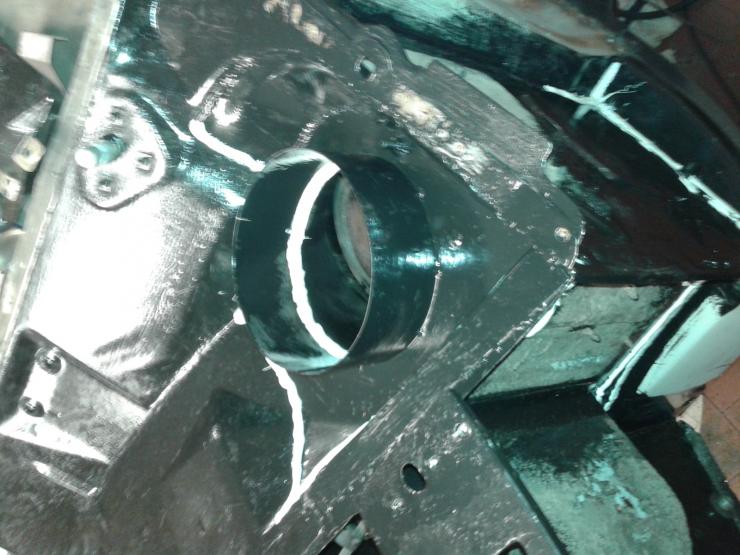

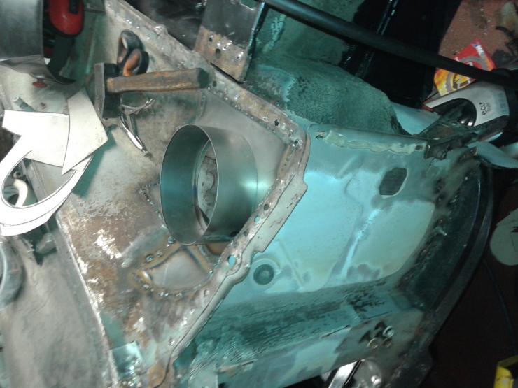

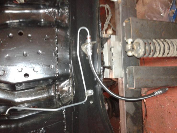

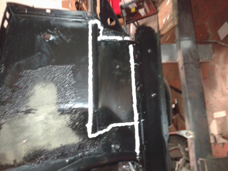

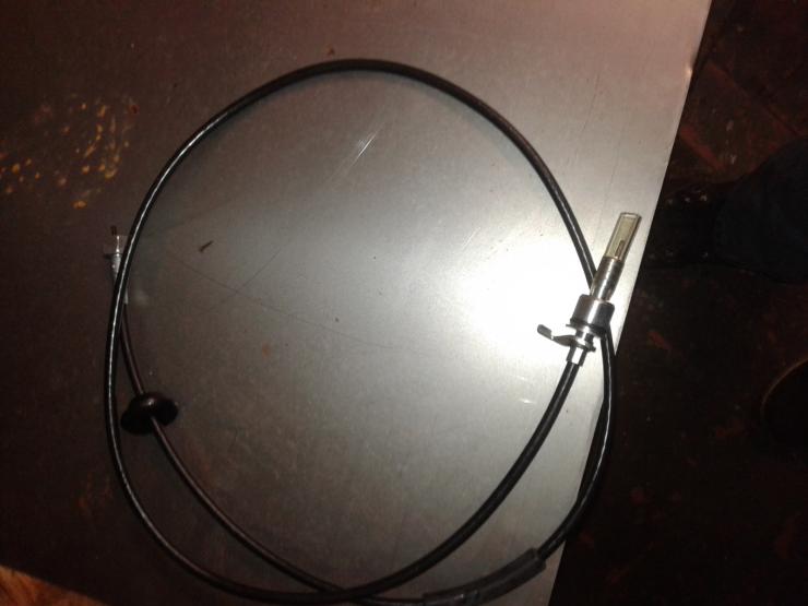

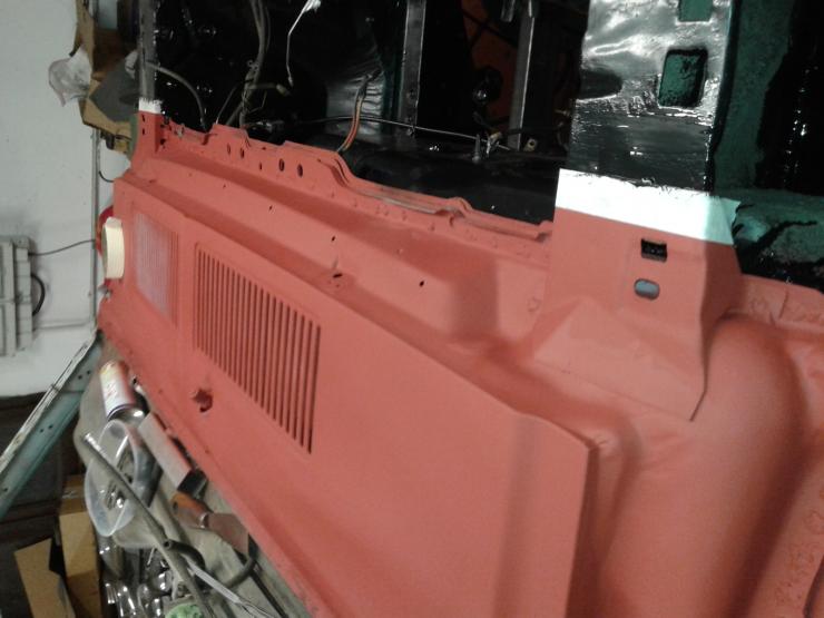

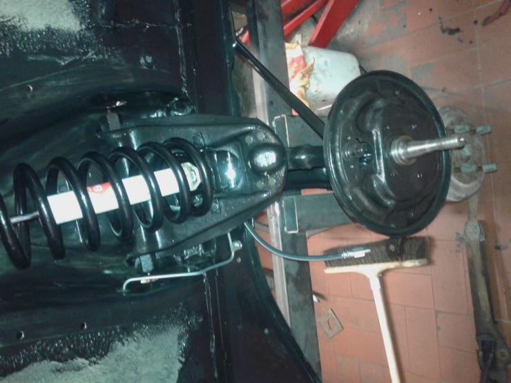

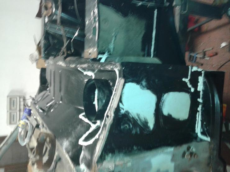

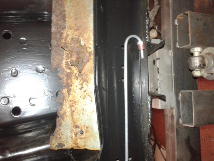

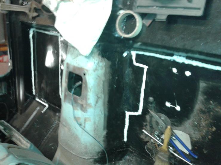

Tbird61 Posté(e) le 28 novembre 2016 Auteur Signaler Posté(e) le 28 novembre 2016 voila les cheminées sont reconstruite et le joint PU posé. les nouvelles lignes de freins trouvent leur place. ça avance nouveau cable de compteur et de frein a main les planchers avants aussi sont finis Citer

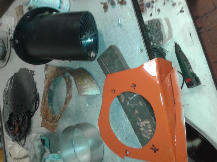

Tbird61 Posté(e) le 3 décembre 2016 Auteur Signaler Posté(e) le 3 décembre 2016 cheminées et grille finis: Citer
