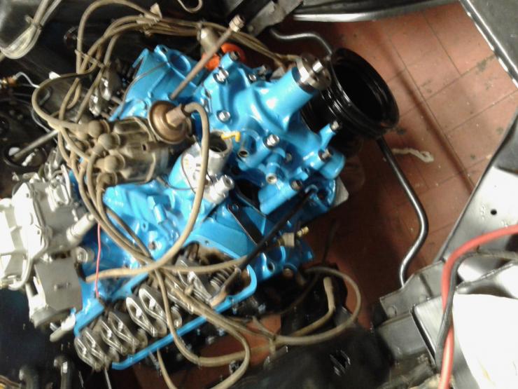

encore une épave a restaurer et encore du Ford
extraordinaire , quelques soit les pièces que j'installe ça coince, mais ce n'est pas le jeu entre dents qui est mauvais, mais le parallélisme entre l'axe du démarreur et le vilo.
au démontage j'avais constaté que la separator plate était légèrement tordue, je l'avais plané voulant faire bien, quelle ERREUR, elle a visiblement été voilée a l'origine pour rattraper un defaut d'alignement.
il ne me reste plus qu'a la remettre comme a l’origine et a tester.
a suivre .......

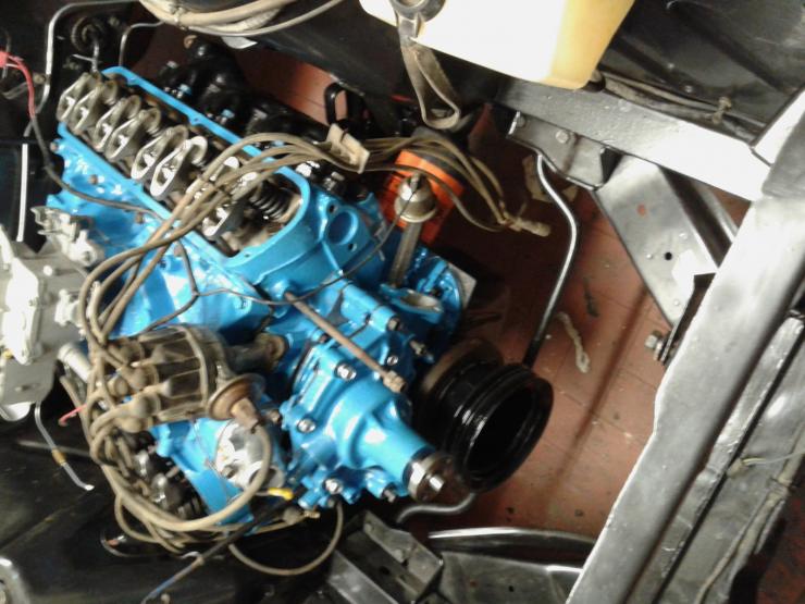

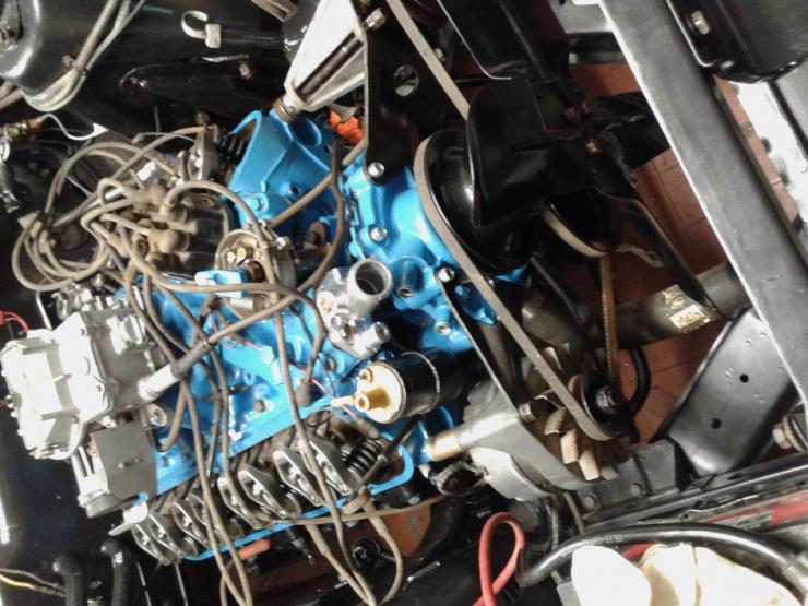

j'ai quand même remis le moteur sous le capot, je vais réfléchir
en ayant remonté le minimum syndical, ça démarre plutôt bien.
je ne laisse pas tourner longtemps car pas de circuit de refroidissement :D

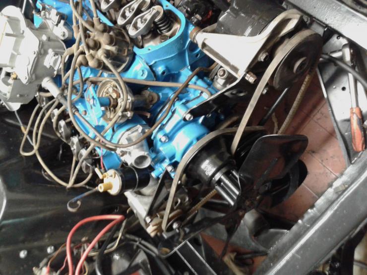

c juste le moulbif qui tourne, elle est loin d'etre sur ses roues, surtout a l'arrière !!
il me faut trouver une capsule d'avance a l'allumage car la membrane de la mienne est en poudre et c'est pas des blagues :megatop:
un autre petit problème une fuite de liquide de refroidissement sur le plan de joint culasse coté conducteur cylindre 8, grrrrrrrr :deprime:
voila la fuite est identifiée et reparée, la capsule d'allumage neuve est posée ainsi que la pcv valve.
j'ai aussi remis la DA et son verin revisé, ça dechire :megatop:
tout fonctionne impec.

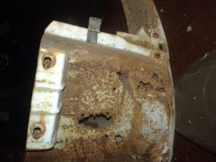

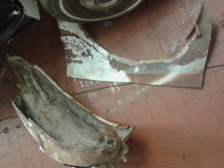

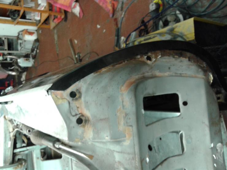

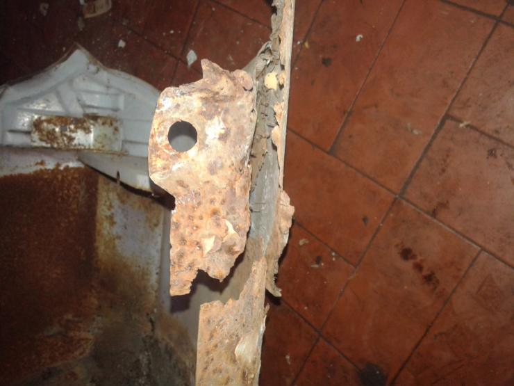

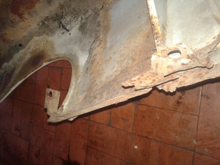

bon j'attaque les passe roues arrières, alors là c'est du lourd:

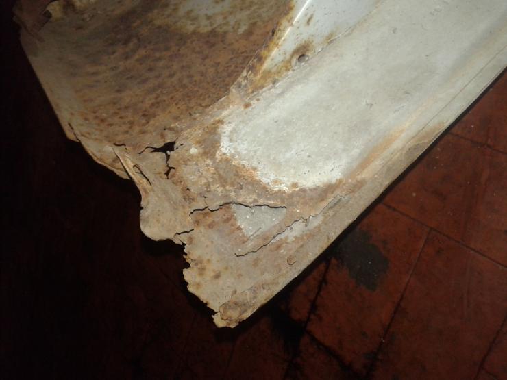

quand aux ailes avants, deja bidouillée il y a longtemps c'est pas mieux :deprime: . cette manie de braser des bouts de toles en laissant la partie pourrie c'est vraiment pas terrible comme technique :mwarf: .
la cuvette de phare est une passoire :D

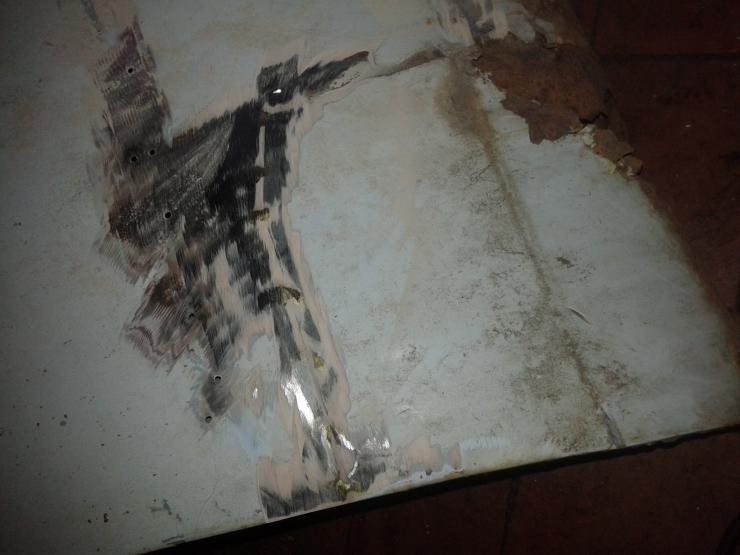

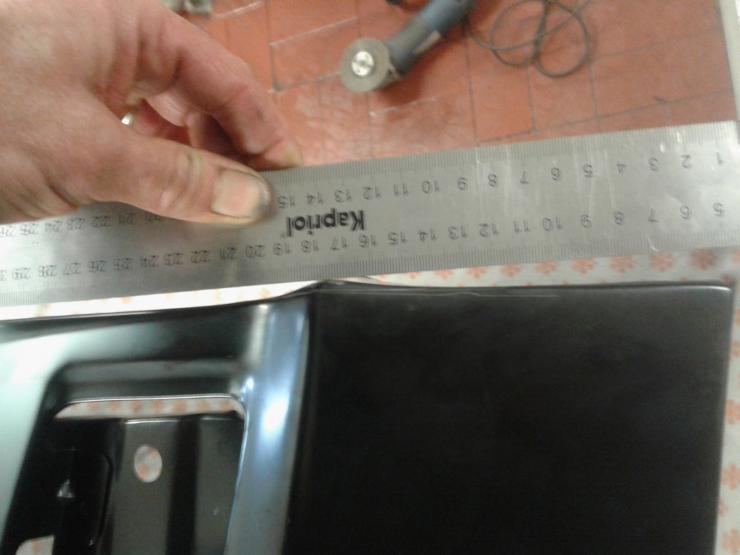

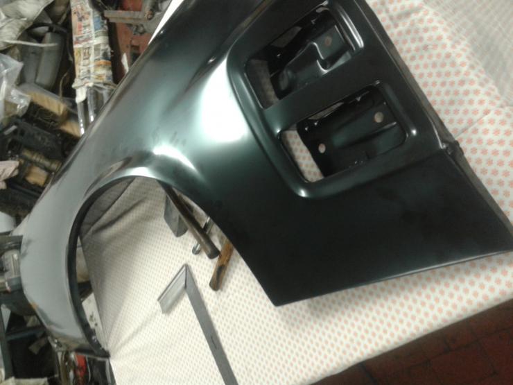

j'ai récupéré ce matin après quelques semaines d'attente du bateau les skin pour les ailes arrière.
bon comme d'hab la repro est mega a peu près
Ce ne serait pas marrant si les repros étaient l'équivalent FOMOCO. :D Cela dit , c'est mieux que rien.
Mes bas de caisse "made in canada" ont fini à la poubelle (pas les bonnes mesures, moitié moins épais...) Même pas utilisable pour du patch !!!

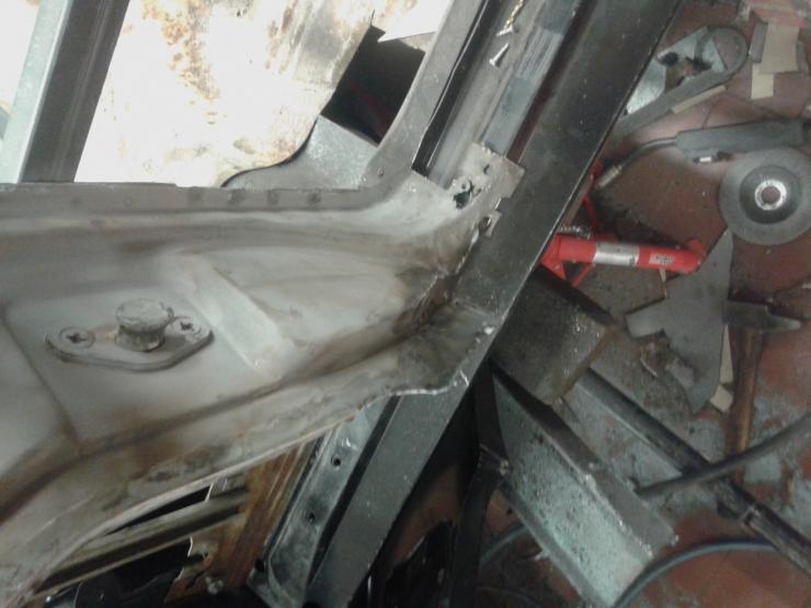

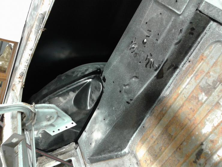

de toute façon avant de travailler les skins il me faut reconstruire les bas de montants qui sont eux aussi partis en vacances:

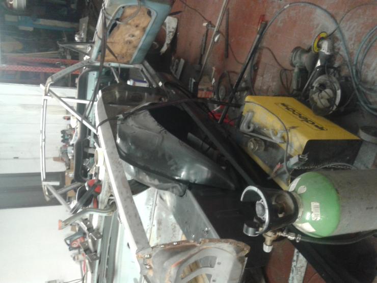

Je vais abuser. Mais tu pourrais nous faire une photo vue d'ensemble, afin d'avoir une meilleure idée du chantier. Merci.
des vues d'ensemble il y en a eu plusieurs depuis le début de ce chantier, complète, avec la structure dépointée, puis en cours de reassemblage.
mais je peux en refaire une tu a raison

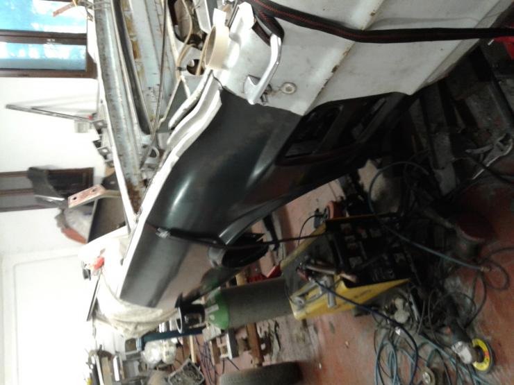

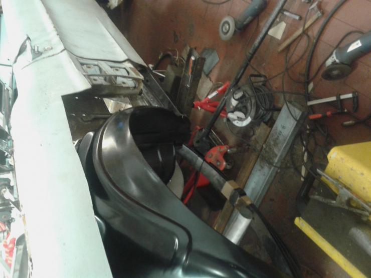

alors vu du chantier en cours:

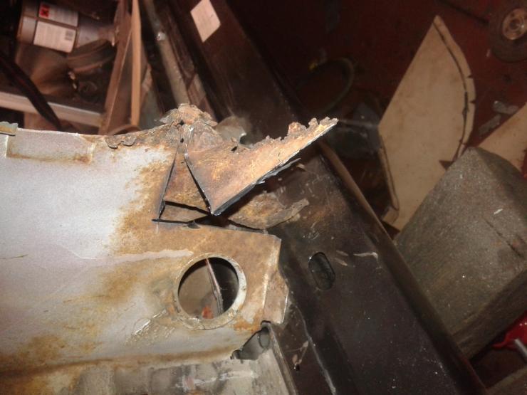

l'aile ARD depointée et coupée au maxi de ce qui est possible:
le bas de montant de porte en cours de reconstruction
pose a blanc du skin pour tracer les decupes:
les ajustement que je choisis

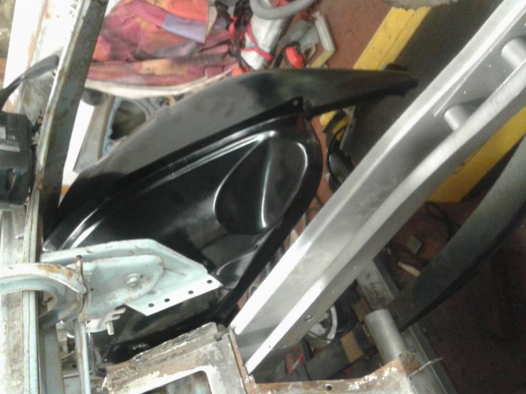

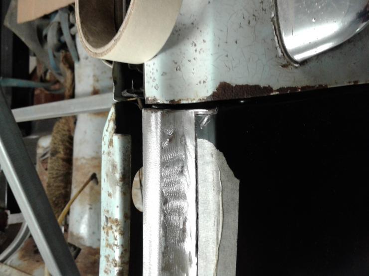

pose a blanc du passe roue avec fond de coffre lateral + le skin
vue arrière du skin
