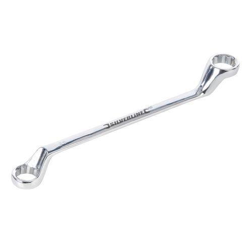

French Riviera Posté(e) le 28 juin 2016 Signaler Posté(e) le 28 juin 2016 une clé à œil ... Pour nettoyer, un bon dégraissant suffit. Citer
French Riviera Posté(e) le 28 juin 2016 Signaler Posté(e) le 28 juin 2016 "Le voyant brake ne s'allume pas quand j'ouvre un purgeur AV ou AR : Prop valve HS" Une fois le purgeur ouvert, il faut freiner pour que la prop fonctionne... Si j'ai bien compris, tu as une différence de 1cm entre les deux mécanismes de rattrapage de jeu: une telle différence d'usure est peu vraisemblable et doit se voir à l’œil nu !! ou alors c'est mal monté. Ou encore ce ne sont pas les mêmes tambours à droite et à gauche... Tant que tu y est, interchange les tambours, des fois qu'il y en ai un ovalisé.. Citer
Alban42800 Posté(e) le 28 juin 2016 Auteur Signaler Posté(e) le 28 juin 2016 Oui quelqu'un appuyait sur la pédale pendant le test - j'ai pas précisé. Je soupçonne aussi un mauvais montage de ma part d'un côté. Je vais essayer la clé à oeil - enfin faut que je m'en procure avec déport et dans cette taille. Citer
greg38-74 Posté(e) le 28 juin 2016 Signaler Posté(e) le 28 juin 2016 Vu le prix d'un cylindre de roue, si tu commande une nouvelle proportioning valve (et donc si tu paie les frais de port), pourquoi se priver, en effet... Citer
bajaboat77 Posté(e) le 28 juin 2016 Signaler Posté(e) le 28 juin 2016 Pour vis de purge difficile d accet une clé à pipe deboucher et tu passe le tuyau a travers Citer
Phil Posté(e) le 29 juin 2016 Signaler Posté(e) le 29 juin 2016 Pour dévisser la vis de purge pour la première fois, clé à 6 pans (et pas 12, pour ne pas arrondir l'hexagone), éventuellement une douille ou une clé à pipe. Pour les fois suivantes, clé a oeil comme dit plus haut. Eventuellement te procurer des clés à tuyauter, qui te serviront si tu veux enlever un raccord (de frein, mais aussi de refroidissement de boîte, de DA etc.). Si c'est du 7/16", une clé de 11mm ira. Si c'est du 1/2" ou 3/8" une clé de 13 ou 10 va tout foirer. Cette vis m'a l'air hyper enfoncée dans un recoin, ou c'est de la crasse ? Le liquide de frein est soluble dans l'alcool à brûler. S'il est noir après changement, c'est que le circuit est dégueu : vidange totale, remplir à l'alcool, purger les 4 roues jusqu'à ce que l'alcool ressorte propre, remplir de liquide neuf après avoir éventuellement changé les cylindres. Citroën a manifestement oublié au moins une étape... Si tu peux immobiliser la voiture pendant les quelques jours de la commande des cylindres neufs, démonte les vieux et regarde l'état de l'alésage avant de commander : une légère oxydation se rattrape au Scotch Brite. Et quand les cylindres neufs à $1.99 arriveront, vérifie s'il n'y a pas de défaut de fonderie, ou si les alésages ne sont pas oxydés après avoir attendu 6 mois sur une étagère mexicaine Citer
