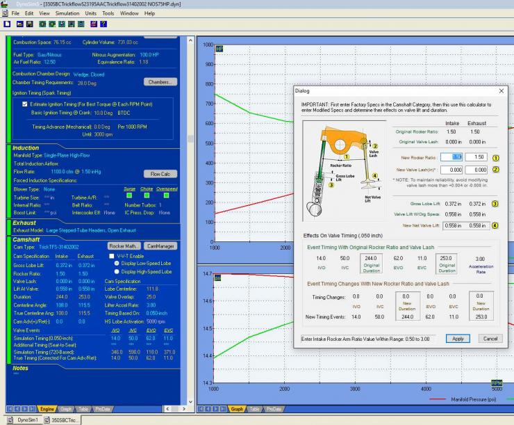

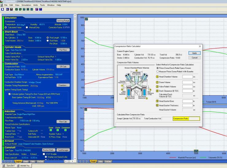

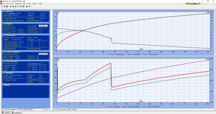

Eagle1_77 Posté(e) le 5 juillet 2016 Signaler Posté(e) le 5 juillet 2016 Voila un aperçu de ce que l'on peut faire avec DynoSym5 et DynoDrag5 Citer
Eagle1_77 Posté(e) le 5 juillet 2016 Signaler Posté(e) le 5 juillet 2016 Et le top c'est le simulateur pour produire le max de puissance ou le max de couple en fonction des équipements (admission, aac, et autres...) le logiciel recalcul pour chaque changement d'éléments ou de valeur, la puissance et le couple. En fin de calcul, on a plus qu'a aller au magasin Citer

Eagle1_77 Posté(e) le 6 juillet 2016 Signaler Posté(e) le 6 juillet 2016 Il est vrai que dans dynosym5 lorsque tu simules une augmentation du compression ratio de 1 tu gagnes peu sur la courbe. Et comme dit gilles ce qui compte c'est le compression ratio dynamique qui depend de la levee des soupapes et de l'angle des cames et du valve timing et de la course du piston. Si tu voulais vraiment gagner en puissance et couple faudrait que tu montes a 15:1 mais tu trouveras pas l'essence qui va avec. Contentes toi de 10:1 en static. Avec l'ethanol pas de soucis. Concernant le choix des pistons summit te propose de voir aussi les pistons domés mais depuis que je fouine sur les forums us ils preconisent plus souvent des pistons flat head donc plus haut pour gagner en compression que des domés. La, c'est purement un avis. La repartition de la combustion serait meilleure sur un flat que sur un domé. Dans tous les cas vu que tu ne resurfaces pas ton bloc tu ne devrais pas avoir de probleme de piston to valve clearance. Citer
Gilles Posté(e) le 6 juillet 2016 Signaler Posté(e) le 6 juillet 2016 Ils veulent savoir les mêmes choses que nous (ils ont les mêmes outils de calcul). Vrai; passé 10 de compression en culasse fonte et10.5./11 en culasse alu, c'est essence course ou a minima octane booster, mais je ne pense pas que tu veuilles aller au-delà. Je suis quand même étonné de voir ce qu'il faut faire pour amener un Windsor à plus de 10. Tu n'as peut-être même pas besoin de pistons en dôme. Refais tes calculs suivant tes chambres de combustion et tes épaisseurs de joint. Tu auras tout l'hiver pour voir si tu as besoin d'un surfacage de bloc. Ce que tu n'as pas dit, c'est l'objectif de la Fox. Tu veux être régulier à 12 secondes en slicks? Citer
