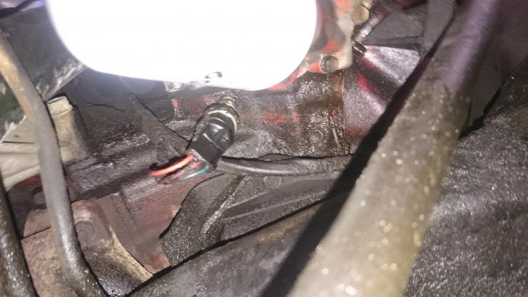

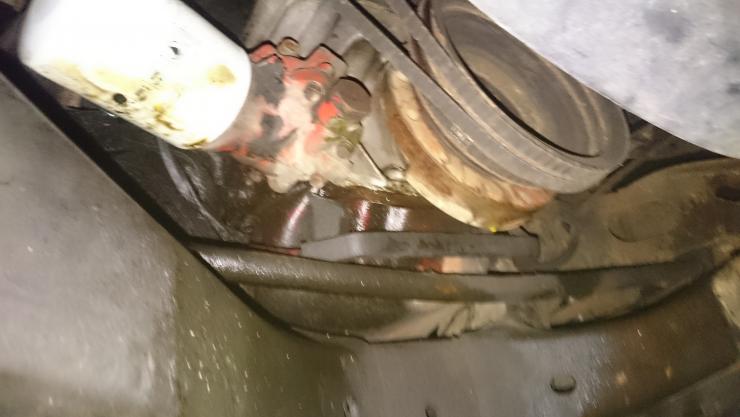

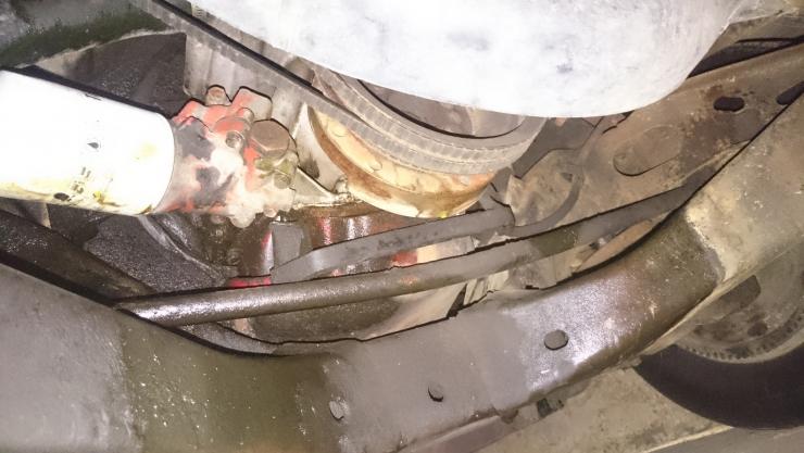

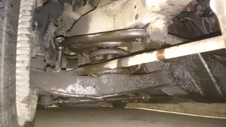

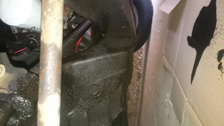

Max Ventura Posté(e) le 25 juillet 2016 Auteur Signaler Posté(e) le 25 juillet 2016 Des nouvelles... Vous avez été plusieurs à me parler de la sonde de pression d'huile : bingo. Elle semble percée puisque l'huile coule au goutte à goutte voir d'un seul coup comme un jet (j'étais scié en voyant ça) à travers la cosse. Elle semble bien vissée, par contre elle est morte... Ce qui est drôle c'est qu'au départ pas de fuite, puis avec le starter actif au bout d'une bonne minute, d'un seul coup la flaque que vous voyez sur la photo est sortie par la sonde. Par la suite j'ai refait le niveau, redémarré, pas de fuite. Un peu de gaz, et là, une vraie vache qui pisse... A priori ma pompe à huile donne encore pas mal de pression... Illustrations, après 2 minutes de fonctionnement suite à appoint d'huile (starter actif) : Y'a plus qu'à ! Sinon STG, j'ai fait le test avec un manche en bois de marteau, en collant l'oreille dessus on entend un bruit régulier (ça tourne) qui fait penser à un petit bourdonnement genre "bizuizuizuizuizuizui" quoi... Difficile à décrire... Sinon sans ce manche, pas de bruit suspect... Alors que penser ? Citer
STG Posté(e) le 25 juillet 2016 Signaler Posté(e) le 25 juillet 2016 Good news, faudra peut etre chauffer si elle résiste au démontage. ( carter en alliage ) Citer
Gilles Posté(e) le 25 juillet 2016 Signaler Posté(e) le 25 juillet 2016 Dans ce cas tu as sans doute trouvé. Je laisserais la pompe tranquille pour le moment. Citer
Max Ventura Posté(e) le 25 juillet 2016 Auteur Signaler Posté(e) le 25 juillet 2016 Ok STG, je tenterai déjà le WD40 (bien que vers le haut), et sinon chalumeau après avoir tout bien nettoyé. Ouais Gilles, plus de peur que de mal en finalité. La laisser tranquille pour le moment, qu'attendrais tu comme symptôme pour y toucher ? Une baisse de pression j'imagine, mais je ne saurai pas la détecter (à moins que la sonde HS fasse ce boulot correctement ?) ? Ah oui, j'étais surpris de voir que ma sonde HS a 3 broches, c'est bien celle-ci qui allume la lampe "oil" rouge au tableau de bord en cas d'absence (ou baisse ?) conséquente de pression d'huile ? Alors pourquoi trois broches ? Le faisceau du connecteur a aussi trois fils et broches. Et sur Rockauto je trouve une seule référence en trois broches, et 3 en une broche, et sur ebay je ne trouve pas de 3 broches, que de la une broche... Citer
