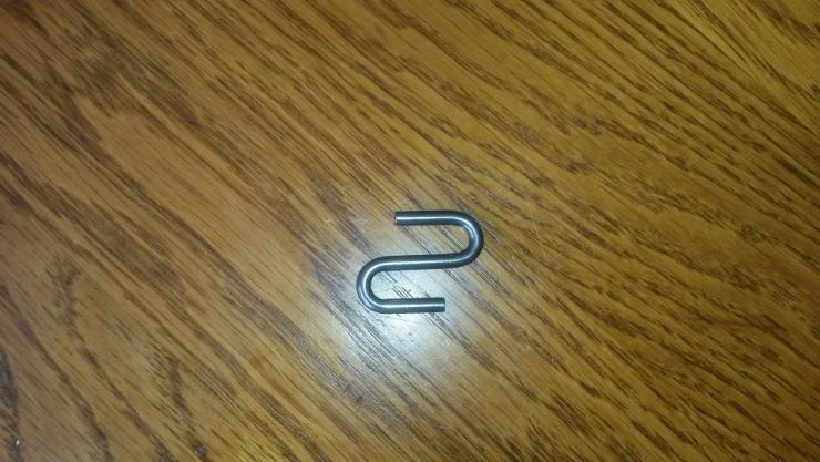

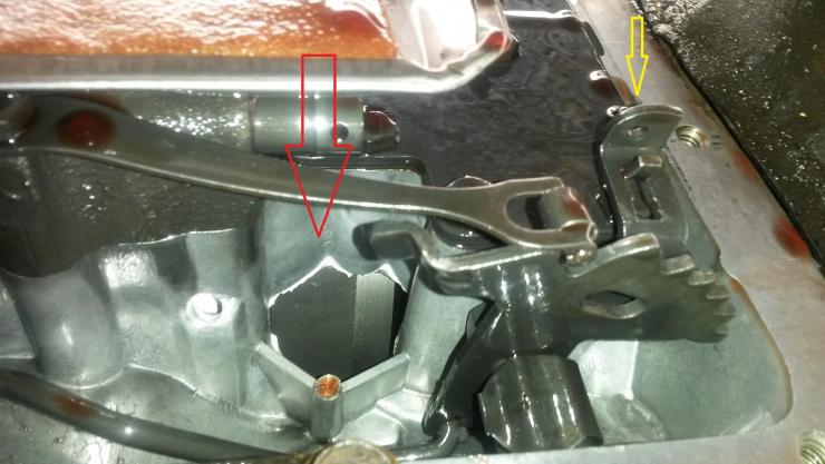

mick18 Posté(e) le 30 juillet 2016 Auteur Signaler Posté(e) le 30 juillet 2016 bon alors j'ai trouvé le problème, enfin presque j'ai trouvé cette petite pieces au fond du carter, elle a du se barrer au retour de mon essai... elle va la ou il y a la flèche jaune sur la photo 2 (je pense) mais je ne vois pas ou va l'autre bout sur la photo 2 flèche rouge il y a ce trou je ne sais pas si c'est d'origine, je pose cette question qui peux sembler con, mais j'ai démonté énormément de carter de moto et beaucoup avait aussi une finition dans ce genre Vu la taille du trou, j'aurai retrouvé le morceau mais bon je préfère poser la question est passé pour un nœudnœud que faire style "je mis connais ..." Citer

mick18 Posté(e) le 30 juillet 2016 Auteur Signaler Posté(e) le 30 juillet 2016 merci Le go je viens de trouvé aussi par contre je ne suis pas surpris qu'elle se soit barrer, ca tiens parce que ca veut bien...La piece cranté de sélection a pas mal de jeu je vais regarder comment y remédier Citer
mick18 Posté(e) le 30 juillet 2016 Auteur Signaler Posté(e) le 30 juillet 2016 bon bah c'est bon, essai ce soir, kick down ok, marche AR ok, marche AV ok. Le niveau d'huile est casse c***** a faire, un coup pas assez un coup trop mais bon, je contrôlerai demain. Merci à tous de m'avoir répondu et aidé!!! Citer

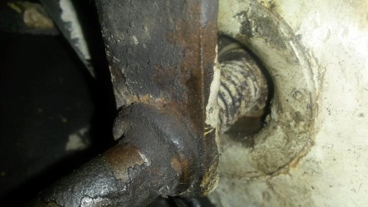

mick18 Posté(e) le 2 août 2016 Auteur Signaler Posté(e) le 2 août 2016 Je pense avoir identifié le problème mais je ne sais pas comment c'est fait normalement. Le sélecteur de vitesse actionne une tringlerie qui est a l’extérieur de la boite et qui vient se prendre sur le longeron avec un ressort. A mon avis ça fonction est de maintenir une pression sur le "crabot" de sélection a l’intérieur de la boite pour éviter le jeu sans le brider totalement. Quelqu'un aurait une photo d'une firebird avec th350 du dessous que je puisse voir comment c'est monté ou me dire si je suis dans le bon ?? Voila la photo du ressort dans le longeron, désolé de la qualité. Citer
bajaboat77 Posté(e) le 2 août 2016 Signaler Posté(e) le 2 août 2016 je pense que ton probleme ne vient pas de l exterieur sur la photo,la photo avec la fleche jaune ta patte si je puis dire a l air d etre tordu elle doit etre a l equerre et la tige plate qui est en faite un ressort avec le galet qui se positinne sur les crans du selecteur n a pas l air d etre a sa place elle a l air d etre en travers mais peu etre que se sont des effets d optiques du aux photos Citer
