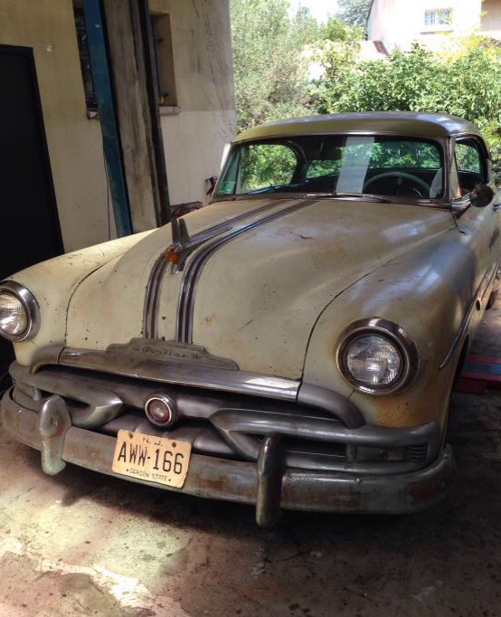

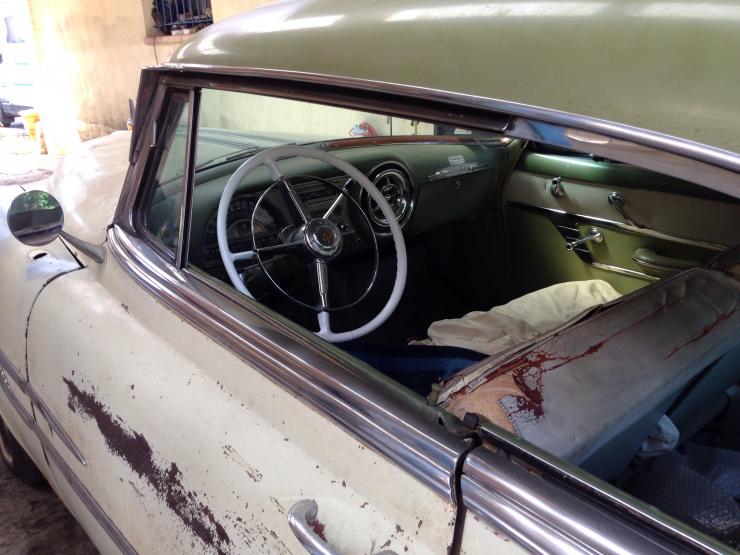

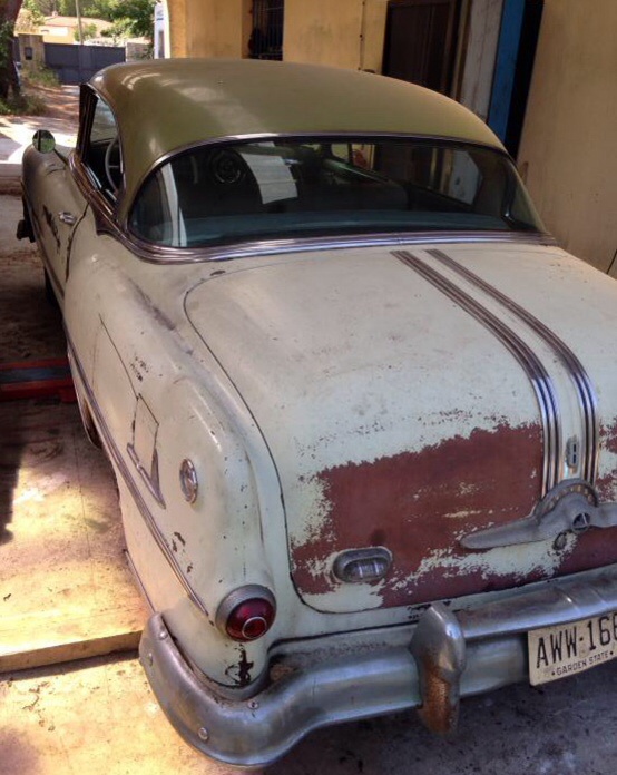

Patrick 30 Posté(e) le 31 juillet 2016 Signaler Posté(e) le 31 juillet 2016 Et bien voilà mon nouveau sujet: Je vais mettre au fil de l'eau mes différentes étapes et partager les travaux En attendant voici quelques photos de cette vielle dame Travaux minimum à ce jour: sellerie, tôlerie, freins, suspensions, carburation, etc...presque tout A suivre Citer

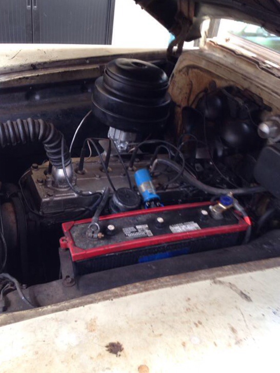

Patrick 30 Posté(e) le 31 juillet 2016 Auteur Signaler Posté(e) le 31 juillet 2016 8 cylindres en ligne... -J'ai déjà refait quasiment tout le circuit frein : tubes, raccords, maitre cylindre, cylindre de roue, garnitures etc....il me reste un raccord encore à placer -De Plus j'ai changé tout la tubulure du circuit d'alimentation d'essence : du réservoir jusqu'au carburateur - Nettoyé et traité le réservoir à la résine epoxy, changé la jauge - changé la pompe à essence, fait refaire carburateur - changé bougies, fiĺs allumage, bobine, vis platinés, condensateur... - refait les klaxons, et son contact de volant - refait circuit électrique de la génératrice - durites, nettoyage circuit eau - suspension avant ( reste AR...) Citer

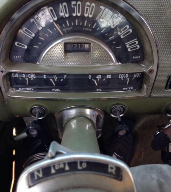

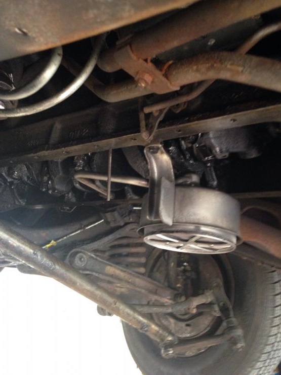

Patrick 30 Posté(e) le 31 juillet 2016 Auteur Signaler Posté(e) le 31 juillet 2016 Ce matin premier tour d'1 heure sur les petites routes de campagne Résultat : super doux ce moteur, quel couple ! Température eau ok Pression huile à froid ok, à la fin du parcours ...trop basse ( voir sur photo ): je vais démonter le carter moteur pour vider un speudo filtre ( voir photo ) qui retient normalement les cochonneries pour voir si elle remonte ( la pression) , de plus je jetterai un oeil sur le jeu au niveau des bielles / coussinets...mon prochain job si j'arrive sans tomber le moteur .... Ce serait pas mal. Avant le passage au CT pour avoir la CGC Citer
LB57 Posté(e) le 31 juillet 2016 Signaler Posté(e) le 31 juillet 2016 Laisse la dans cet état carrosserie, elle fait havana style, c'est trop bien Citer
Gégé83 Posté(e) le 31 juillet 2016 Signaler Posté(e) le 31 juillet 2016 Magnifique !! courage pour la restauration Citer
CAN-AM Posté(e) le 31 juillet 2016 Signaler Posté(e) le 31 juillet 2016 Très très sympa cette voiture Citer
Patrick 30 Posté(e) le 31 juillet 2016 Auteur Signaler Posté(e) le 31 juillet 2016 Très très sympa cette voiture Magnifique !! courage pour la restauration Thanks Beaucoup de job en perspective...mais quand on aime J'adore cette voiture Citer
July35 Posté(e) le 31 juillet 2016 Signaler Posté(e) le 31 juillet 2016 Elle a une super patine ta voiture, j'adore ! Citer
Patrick 30 Posté(e) le 31 juillet 2016 Auteur Signaler Posté(e) le 31 juillet 2016 Elle a une super patine ta voiture, j'adore ! Merci mais elle a aussi quelques dentelles la belle .... De la tôlerie à venir : je ferai des photos des zones trouées Citer

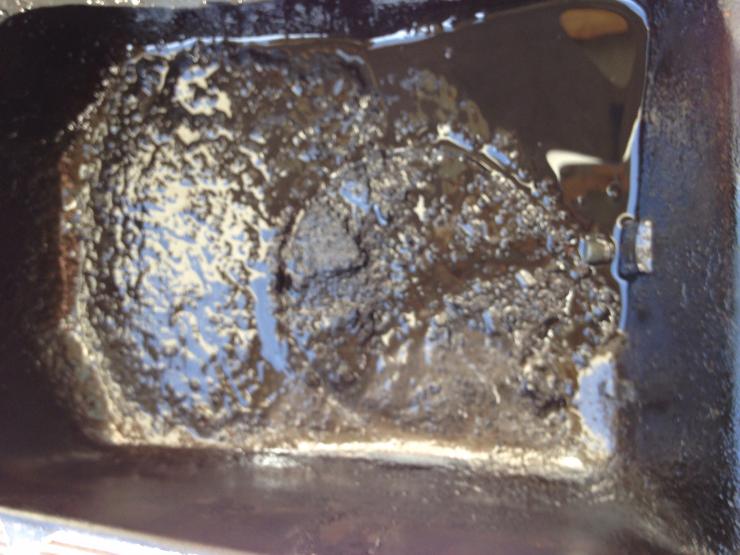

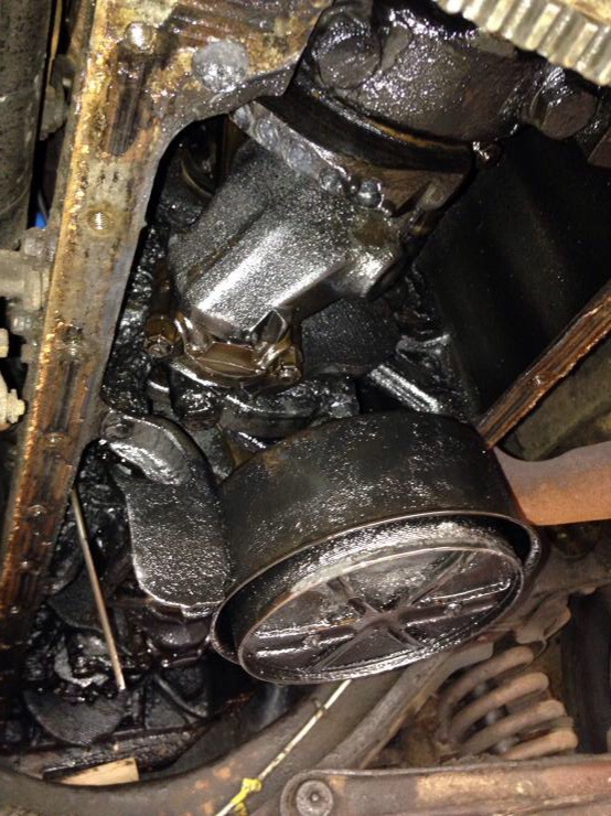

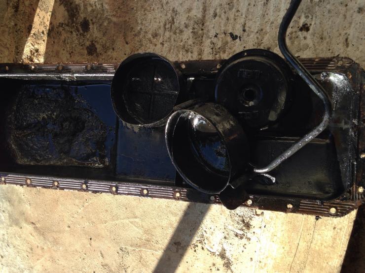

Patrick 30 Posté(e) le 1 août 2016 Auteur Signaler Posté(e) le 1 août 2016 Voilà le filtre en question : off course très crasseux Mais j'ai trouvé un peu trop de jeu dans la bielle n°1, donc il me faudra bien refaire ce moteur La,partie que l'on voit sur la dernière photo montre bien toute la crasse accrochée à de nombreuses partie du moteur...beurk.... J'ai gratté avec un tournevis à certains endroits c'est plus d'un centimètre ! Dans le carter : 2 cm minimum ....dingue...c'est sûr il n'a jamais été ouvert J'ai mis tout ça à tremper dans l'essence pour la nuit Comme c'est propre la mécanique A suivre ! Citer
Chargie Posté(e) le 2 août 2016 Signaler Posté(e) le 2 août 2016 Oh cool la Pontiac. Même avis que les potos, faut lui garder sa patine. Citer
CAN-AM Posté(e) le 2 août 2016 Signaler Posté(e) le 2 août 2016 C'est de la limaille sur le bas de la dernière photos ? Citer
Patrick 30 Posté(e) le 2 août 2016 Auteur Signaler Posté(e) le 2 août 2016 C'est de la limaille sur le bas de la dernière photos ? Non du cambouis plus ou moins solidifié comme de la boue noire, que j'ai enlevé facilement à la spatuleCette forme de graisse noire j'en ai partout dans le bas moteur.... As-tu déjà eu affaire à ce genre de surprise ? Je pensais passer un coup de pinceau avec de l'essence sur la partie basse (vilebrequin et masselotte...) avant de refermer ? Ce sera toujours mieux Citer
Patrick 30 Posté(e) le 2 août 2016 Auteur Signaler Posté(e) le 2 août 2016 Oh cool la Pontiac. Même avis que les photos, faut lui garder sa patine. quasi impossible : bas de caisse + les deux ailes AR toutes bouffées .....Il va y avoir de la tôle à remplacer Citer
CAN-AM Posté(e) le 3 août 2016 Signaler Posté(e) le 3 août 2016 Non du cambouis plus ou moins solidifié comme de la boue noire, que j'ai enlevé facilement à la spatule Cette forme de graisse noire j'en ai partout dans le bas moteur.... As-tu déjà eu affaire à ce genre de surprise ? Je pensais passer un coup de pinceau avec de l'essence sur la partie basse (vilebrequin et masselotte...) avant de refermer ? Ce sera toujours mieux Malheureusement oui, j'ai déjà ouvert des blocs anciens dans cet état là. Et cela c'est rarement fini par un simple nettoyage. A ta place je démonterais les coussinets de bielle, afin de m'assurer que cela ne soit pas trop tard. Car la pièce que tu dois absolument préserver, c'est le vilebrequin. De plus les huiles modernes ont une fâcheuse tendance à décoller cette boue et de ce fait à venir colmater ta crépine d'huile et les petits orifices de lubrification. Citer

Patrick 30 Posté(e) le 3 août 2016 Auteur Signaler Posté(e) le 3 août 2016 Malheureusement oui, j'ai déjà ouvert des blocs anciens dans cet état là. Et cela c'est rarement fini par un simple nettoyage. A ta place je démonterais les coussinets de bielle, afin de m'assurer que cela ne soit pas trop tard. Car la pièce que tu dois absolument préserver, c'est le vilebrequin. De plus les huiles modernes ont une fâcheuse tendance à décoller cette boue et de ce fait à venir colmater ta crépine d'huile et les petits orifices de lubrification. Ok pour changer les coussinets en attendant de le refaire complètement, mais je ne suis pas sûr d'accéder aux coussinets du cyl n°1....à voir Citer
EiGhT-PaCk Posté(e) le 3 août 2016 Signaler Posté(e) le 3 août 2016 La vache, cette patine Belle bête ! Ca me fait rêver...! Citer

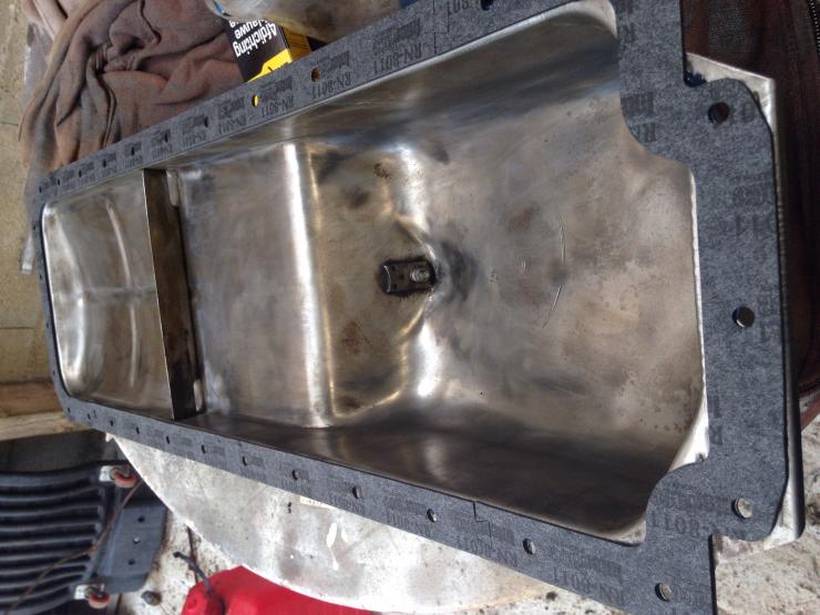

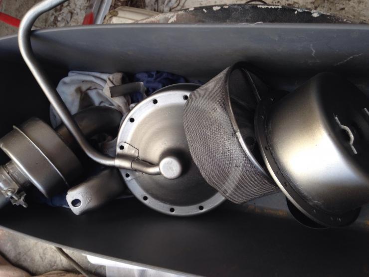

Patrick 30 Posté(e) le 7 août 2016 Auteur Signaler Posté(e) le 7 août 2016 Voici les photos de la remise en état : j'ai peint à la bombe inox 200; et remise huile 20w50 + test démarrage : la pression est bien montée : reste les essais à chaud A faire prochainement Citer
Gégé83 Posté(e) le 7 août 2016 Signaler Posté(e) le 7 août 2016 c est nickel ! elle va mieux respiré la ! Citer
Max Ventura Posté(e) le 8 août 2016 Signaler Posté(e) le 8 août 2016 C'est déjà ça. Hâte de voir le résultat des essais ! Citer

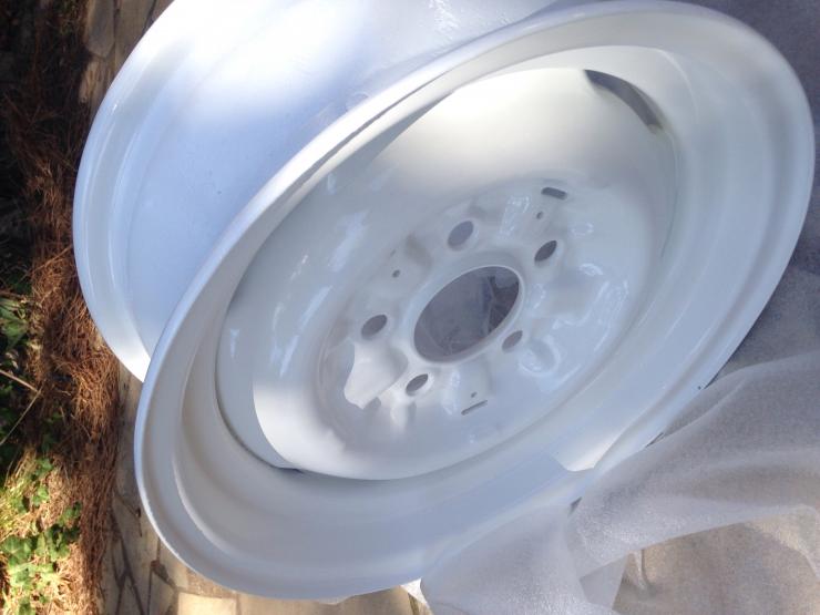

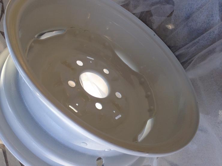

Patrick 30 Posté(e) le 13 août 2016 Auteur Signaler Posté(e) le 13 août 2016 Retour des tests : good la pression d'huile est bonne après une bonne chauffe moteur : YES ! Voilà une bonne chose de faite .... Elle en avait donc bien besoin d'un bon nettoyage du filtre Photo jantes déposées chez un pro à Bernis pour sablage et thermolaquage au four Je suis super content du résultat : 5 jantes qui étaient vraiment très rouillées : désolé je n'ai pas pensé à faire de photos avant ... Pour ceux qui me demandent ce que cela à coûté :150 ! sebastien 01 1 Citer
