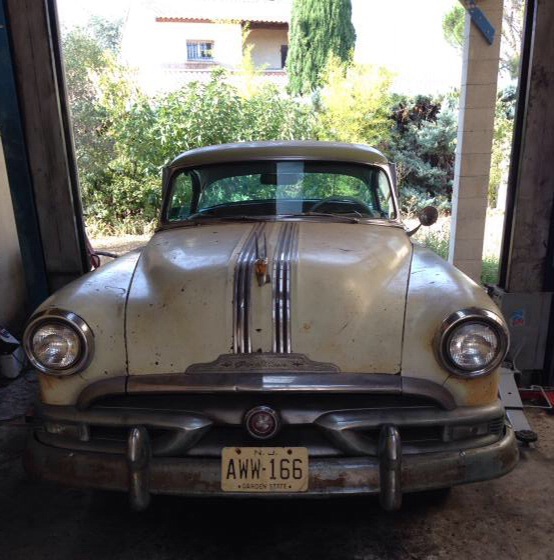

ruthene Posté(e) le 13 août 2016 Signaler Posté(e) le 13 août 2016 ele est très classe cette caisse , tu vas en faire un truc génial comme ta premiere restau que j'ai suivi depuis le départ Citer

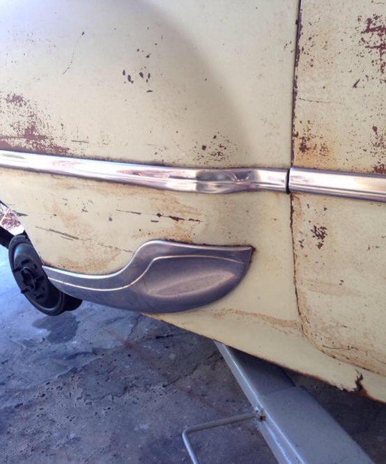

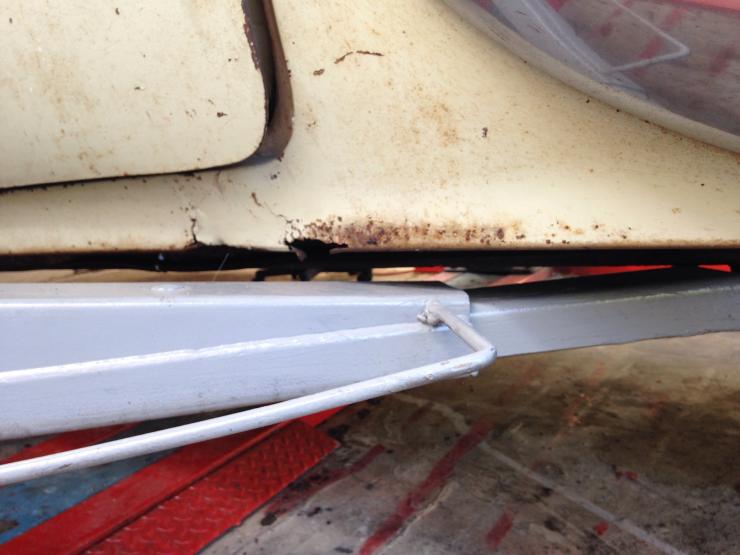

Patrick 30 Posté(e) le 14 août 2016 Auteur Signaler Posté(e) le 14 août 2016 Voici quelques travaux à venir 😉 Citer
LB57 Posté(e) le 14 août 2016 Signaler Posté(e) le 14 août 2016 Ha ouais ca croustille un peu quand mème 😗 Citer
Patrick 30 Posté(e) le 14 août 2016 Auteur Signaler Posté(e) le 14 août 2016 Yes Bas de caisse, et ailes AR et quelques impacts....interieur KO seulement les siéges ... Du bon boulot pour bien se l'approprier cette gentille voiture Citer

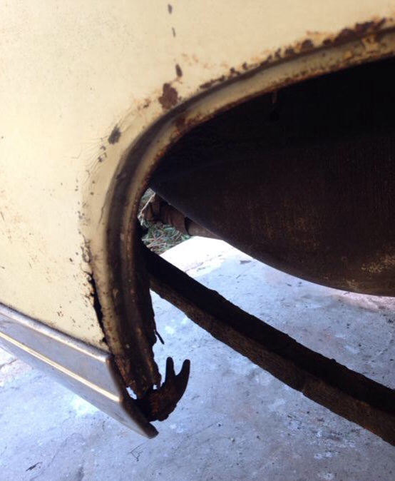

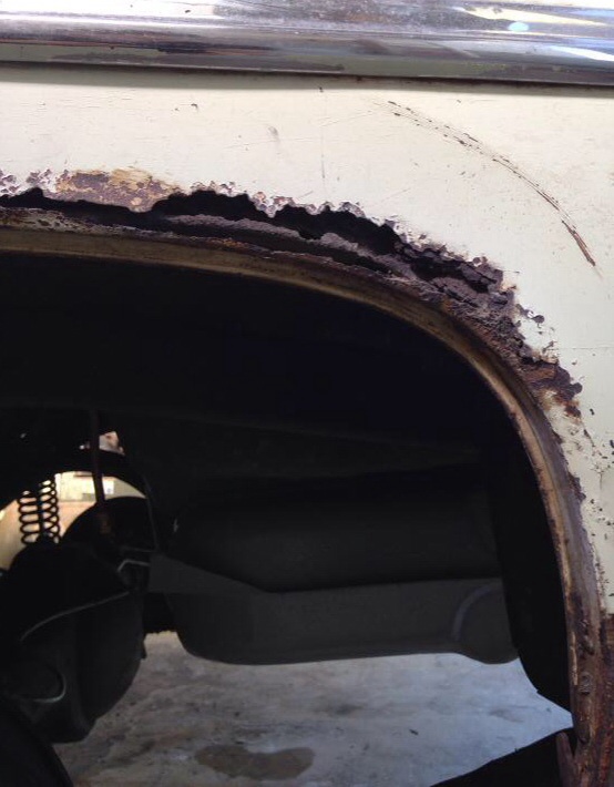

morov Posté(e) le 2 septembre 2016 Signaler Posté(e) le 2 septembre 2016 Oui, les tours du pare brise et vitre sont vraiment ............. Citer
penns Posté(e) le 2 septembre 2016 Signaler Posté(e) le 2 septembre 2016 Merci mais elle a aussi quelques dentelles la belle .... De la tôlerie à venir : je ferai des photos des zones trouées Perso, je la verrai bien avec une belle peinture, pourquoi pas bi-ton et des chromes refaits. Cette caisse a trop la classe, elle mérite de briller! Citer

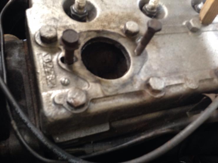

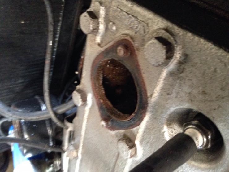

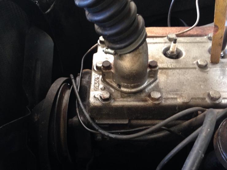

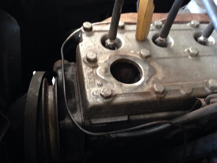

Patrick 30 Posté(e) le 3 septembre 2016 Auteur Signaler Posté(e) le 3 septembre 2016 Bon me revoilà de bonne heure sur la chauffe Verdict : pompe à eau ne débite pas quand je la fais tourner à la main 😒 Du coup je démontre le calorstat ding dong.... Les boulons cassent 😒 et le calorstat ne sort qu'à grand coup de marteau et tournevis ! Bon du boulot en perspective 😄 Tof Citer
Patrick 30 Posté(e) le 3 septembre 2016 Auteur Signaler Posté(e) le 3 septembre 2016 Quelle galère ! J'avais bien écouté la consigne de Phil quand je lui avais acheté un lot de tarauds :"utilises les juste pour nettoyer les filets".....et bien j'ai voulu faire autrement : Bingo ! J'ai cassé le taraud dans le trou :( En fait je voulais mettre de la tige filetée de 10 afin de ne plus avoir de vis mais des boulons pour fixer le support du calorstat.... Après avoir mûri le fait que je serai obligé d'avoir des boulons en métrique...j'ai changé d'avis pour aller chez Daffy chercher des vis plus longs en pas américain Il m'a gentiment donné un tuyau quand on casse un taraud : n'essaie pas de percer tu vas agrandir le trou ( ce que j'avais commencé à faire . ) mais achètes toi un pointeau fin de qualité et tu essaies de casser le taraud, il va se détruire en petit morceau et à la soufflette au fur et à mesure tu extraits les morceaux C'est ce que j'ai fait : il m'a fallu 1/2 journée, et j'ai fusillé un pointeau Facom.... Résultat c'est presque bon Le pas de vis est refait en pas américain, et je dois combler le contour du trou pour faire propre Bon sang ! Que de travail engendré par la bêtise ..... Bref seul le résultat compte Je ne comprends toujours pas pourquoi sur une culasse les ingénieurs de l'époque n'ont pas pensé à mettre des écrous : cela m'aurait fait gagner du temps Bon à suivre...il va falloir s'occuper de cette pompe : mais cette aprem il fait très très chaud pas sur d'avoir le courage de me faire un sauna ... Citer

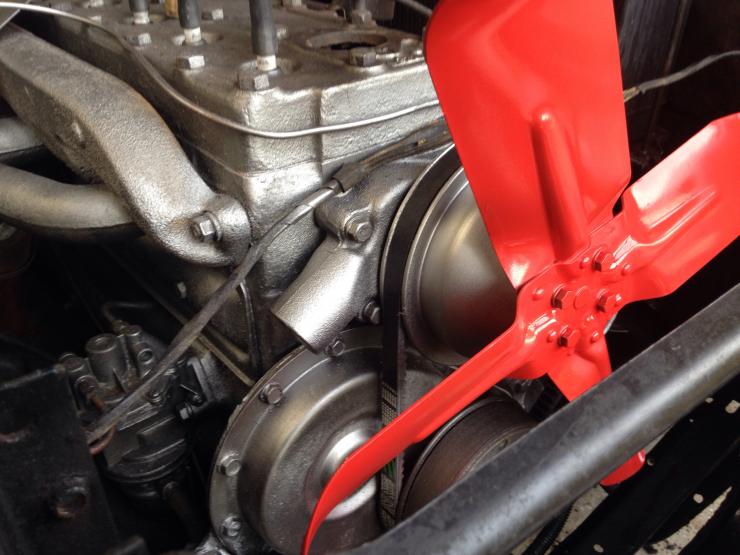

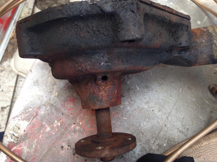

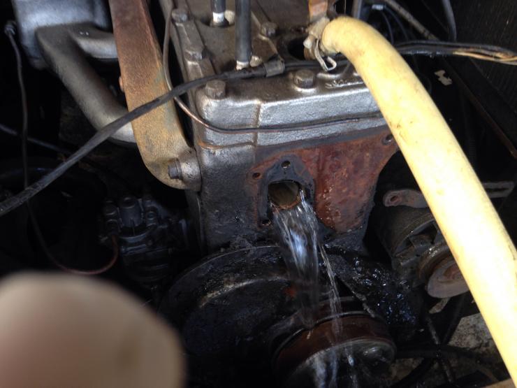

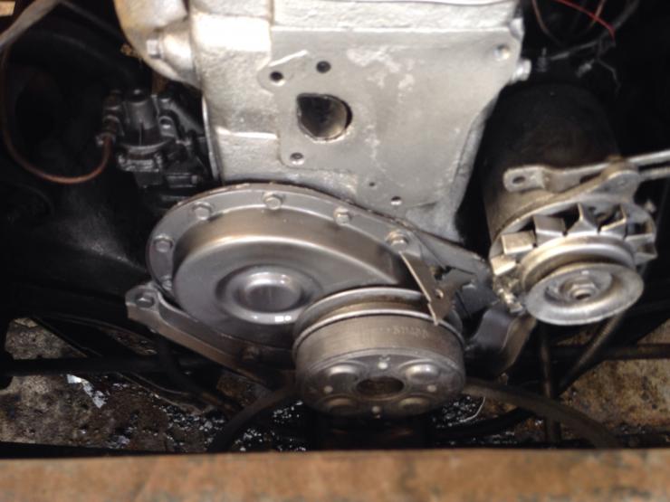

Patrick 30 Posté(e) le 3 septembre 2016 Auteur Signaler Posté(e) le 3 septembre 2016 Bien ! J'ai démonté la pompe : la passion a eu raison de la chaleur cela a fait du bien à mes pores avec cette chaleur Pour cela il a fallut tomber le radiateur, et bien sûr le ventilo qui est fixé à l'axe de la pompe Résultat : je ne suis pas sûr que la pompe soit KO, elle a certes un peu de jeu mais elle n'est pas HS, comme je suis certain qu'elle n'a jamais été démontée vu la crasse qu'il y avait autour 3cm de cambouis ! Du coup j'ai fait un nettoyage à la brosse, à l'eau sous pression et ensuite à l'essence et pour terminer à la bombe dégraissante pour frein Petit coup de bombe pour faire propre ! J'ai voulu changer la courroie mais le silent bloc moteur est mal monté (devant/derrière) ce qui m'empêche de la sortir : si tout va bien demain je l'inverserai et je remonterai la pompe neuve! Avec la place que j'aie tout autour, j'en profiterai pour régler mes vis platinés Rinçage, mais très propre à l'origine Citer

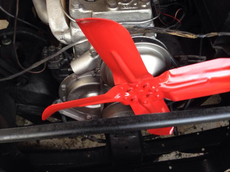

Patrick 30 Posté(e) le 4 septembre 2016 Auteur Signaler Posté(e) le 4 septembre 2016 Bien j'ai pu terminer et remettre en route Pompe neuve, un peu de peinture pour faire propre Le ventilo en rouge pour bien le voir J'ai réglé les vis platinés, mais l'accélération n'est pas bonne : le moteur ne monte pas en régime, par contre le ralenti est très bien J'ai calé à la lampe A voir la prochaine fois ! Je prendrai les compressions sebastien 01 1 Citer

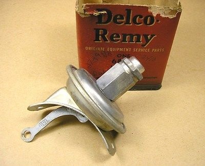

Patrick 30 Posté(e) le 10 septembre 2016 Auteur Signaler Posté(e) le 10 septembre 2016 Bien après avoir mesuré les compressions à 6 bars, je me suis mis ce soir à la dépose de l'allumeur ! J'ai refait les fils à l' intérieur qui alimentent les vis platinés ainsi que celui qui fait masse (il était cassé) Iĺ me faudra reprendre la connexion de masse avec sa cosse d'origine car j'ai eu du mal à refermer le delco J'en ai profité pour graisser, huiler les masselottes et vérifier les ressorts J'ai remis en route: ok ralenti super après réglage à la lampe strombo, mais il ratatouille à haut régime... J'ai une question Sur la capsule de dépression : j'ai soufflé et aspiré pour voir si elle était percée : non elle est étanche, mais je ne suis pas arrivé à déplacer le levier en aspirant : est ce normal ? Citer

Gilles Posté(e) le 10 septembre 2016 Signaler Posté(e) le 10 septembre 2016 Il faut aspirer avec une pompe à depression; si tu as juste tété le tuyau, aucune chance. Un bébé comme ça doit aspirer dans les 20 pouces/Hg, ça fait 50 cm de mercure pour faire pivoter le plateau de l'allumeur. Si tu réussis à faire une dépression pareille avec la bouche, il faut que tu ouvres un établissement de formation de péripatéticiennes, ou d'épouses soucieuses de l'harmonie du couple... Citer
Patrick 30 Posté(e) le 10 septembre 2016 Auteur Signaler Posté(e) le 10 septembre 2016 as tu un systeme de ballast a fil resistif? la bobine chauffe? J'en ai aucune idée : comment voir cela ? Il faut aspirer avec une pompe à depression; si tu as juste tété le tuyau, aucune chance. Un bébé comme ça doit aspirer dans les 20 pouces/Hg, ça fait 50 cm de mercure pour faire pivoter le plateau de l'allumeur. Si tu réussis à faire une dépression pareille avec la bouche, il faut que tu ouvres un établissement de formation de péripatéticiennes, ou d'épouses soucieuses de l'harmonie du couple... Ok donc c'est normal MERCI. Si à haut régime je bouge l'allumeur, est ce que je verrais si c'est un problème d'avance vacuum ? Citer
