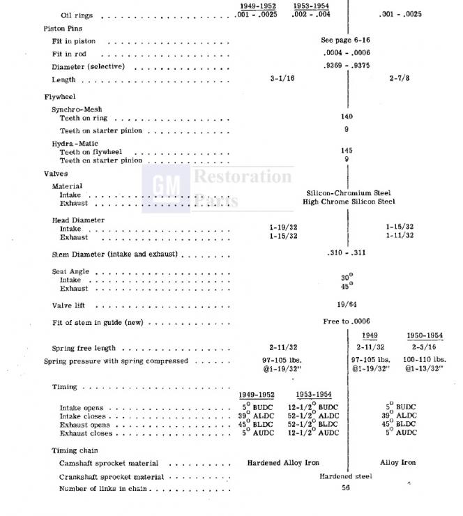

Patrick 30 Posté(e) le 12 septembre 2016 Auteur Signaler Posté(e) le 12 septembre 2016 j'ai du mal à trouver les valeurs du jeu des soupapes / poussoirs ? j'ai mis ce que j'ai trouvé .... Citer
Patrick 30 Posté(e) le 12 septembre 2016 Auteur Signaler Posté(e) le 12 septembre 2016 J'ai trouvé ... Sur un livre en francais rien sur shop manual A froid entre 0,30 et 0,35 A chaud entee 0,28 et 0,35 YES ...il n'y a plus qu'à .... Citer

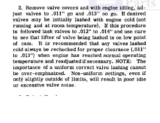

Phil Posté(e) le 12 septembre 2016 Signaler Posté(e) le 12 septembre 2016 Une prise d'air joue surtout à bas régime. Curieusement, le jeu aux soupapes est mentionné dans le shop manual 1950 : valve lash (hot)...........0.011-0.013. Soit 0,28 à 0,33 mm. Confirmé dans un autre bouquin pour tous les flatheads Pontiac de 1937 à 1954. Citer
Patrick 30 Posté(e) le 12 septembre 2016 Auteur Signaler Posté(e) le 12 septembre 2016 Une prise d'air joue surtout à bas régime. Curieusement, le jeu aux soupapes est mentionné dans le shop manual 1950 : valve lash (hot)...........0.011-0.013. Soit 0,28 à 0,33 mm. Confirmé dans un autre bouquin pour tous les flatheads Pontiac de 1937 à 1954. Ok thanks Citer

Patrick 30 Posté(e) le 13 septembre 2016 Auteur Signaler Posté(e) le 13 septembre 2016 Une prise d'air joue surtout à bas régime. Curieusement, le jeu aux soupapes est mentionné dans le shop manual 1950 : valve lash (hot)...........0.011-0.013. Soit 0,28 à 0,33 mm. Confirmé dans un autre bouquin pour tous les flatheads Pontiac de 1937 à 1954. Merci Phil J'ai fini par le trouver sur le shop ! ce qui coincide avec tes infos Citer
Patrick 30 Posté(e) le 19 septembre 2016 Auteur Signaler Posté(e) le 19 septembre 2016 Hello! Retour de ce WE : J'ai commencé le passage en 12v : Alternateur Bobine Contact allumeur pertronix Batterie 12v Support batterie Et ............................... Réglage des soupapes : aucune n'était bien réglée Résultat elle tourne beaucoup beaucoup mieux et on entend now le bruit des poussoirs ce qui ne m'empêchera pas de refaire le moteur un de ces jours ! Citer
