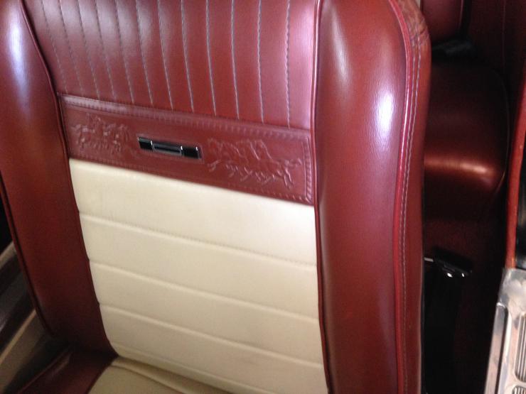

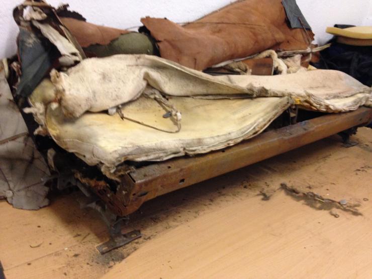

Patrick 30 Posté(e) le 6 novembre 2016 Auteur Signaler Posté(e) le 6 novembre 2016 Photos, le siège est en phase prototype, ce ne sera pas sa couleur définitive ... Citer

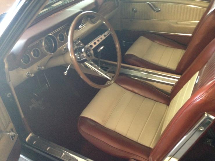

Patrick 30 Posté(e) le 6 novembre 2016 Auteur Signaler Posté(e) le 6 novembre 2016 Pour ceux qui aiment les beaux intérieurs (mustang) De quoi rêver ( clin d'oeil à can-am) Citer

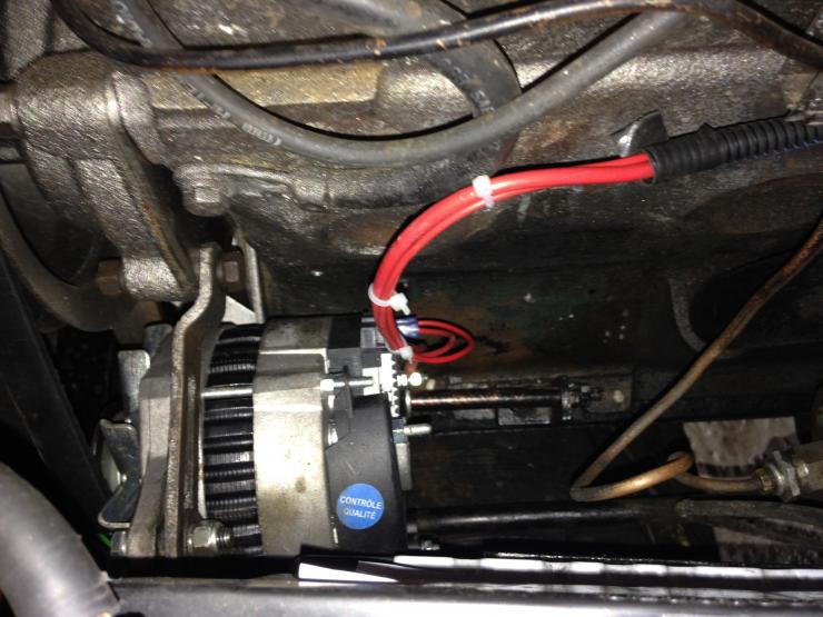

CAN-AM Posté(e) le 6 novembre 2016 Signaler Posté(e) le 6 novembre 2016 Des news : alternateur en place et son raccordement................... L'autre jour j'ai oublié de te parler des dynamos avec un alternateur intégré. Cela permet de garder le look ancien et d'avoir des performances moderne. Il existe des versions courtes ou longues, ainsi que plusieurs puissances. Le tarif est de 400 à 450 $. Citer

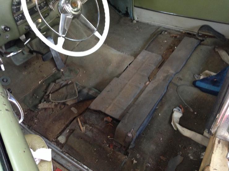

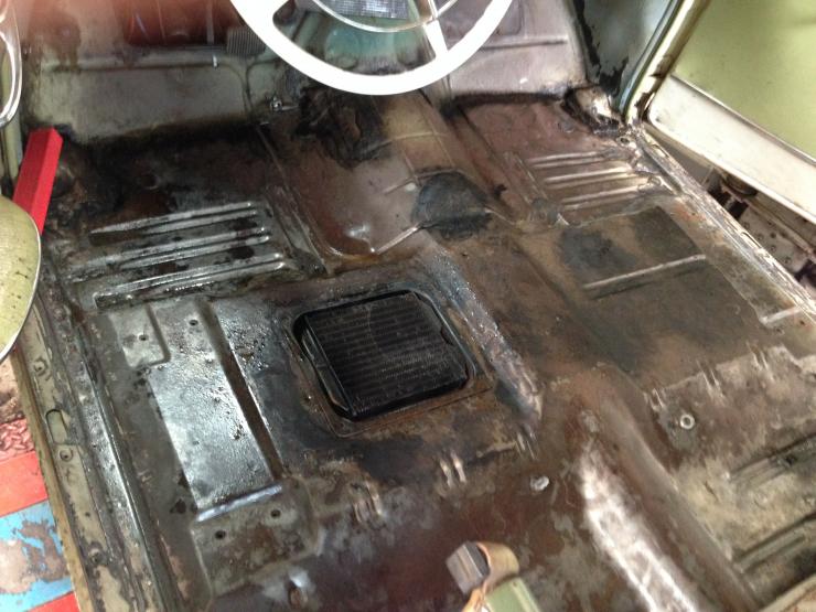

Patrick 30 Posté(e) le 6 novembre 2016 Auteur Signaler Posté(e) le 6 novembre 2016 Effectivement c'est plus simple à poser : mais c'est pas le même prix off course C'est bien de savoir que cela existe : peut être quand j'aurai terminé et que je chercherai à optimiser son look je m'orienterai sur un modèle de ce type! Merci Voilà mon plancher décapé ....TOP Aucun trou, ni percement...je suis très loin de ma dodge 55 qui était bien touchée Donc voilà un dimanche joyeux . . Que c'est agréable d'´avoir eu un seul propriétaire qui a pris soin de la belle : trop cool J'ai passé de l'acide phospho après avoir décapé et now j'attends que le travail se fasse .... Je peindrai ensuite en noir, après avoir mis une couche d'apprêt phosphatant .... A suivre Citer
Max Ventura Posté(e) le 7 novembre 2016 Signaler Posté(e) le 7 novembre 2016 Oui bon job ! Hâte de voir la suite des évènements... Citer
July35 Posté(e) le 7 novembre 2016 Signaler Posté(e) le 7 novembre 2016 Tu as un radiateur dans ton plancher ... ? Bon courage pour la suite, ça avance bien. Citer
Chargie Posté(e) le 7 novembre 2016 Signaler Posté(e) le 7 novembre 2016 Tu as un radiateur dans ton plancher ... ? Bon courage pour la suite, ça avance bien. C'est pour chauffer les fesses du conducteur. J'en ai un sous les deux sièges avant de la Buick 50 Citer

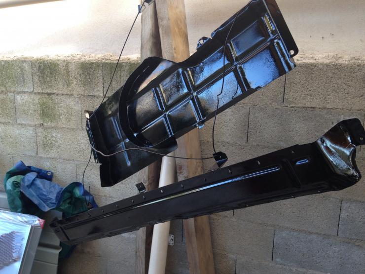

Patrick 30 Posté(e) le 15 novembre 2016 Auteur Signaler Posté(e) le 15 novembre 2016 Un peu de job ce WE : décapage de 2 pièces et apprêt phosphatant et ensuite peinture bi composant Voilà le résultat Celles ci se trouvent au niveau central du plancher : pour la partie chauffage Citer

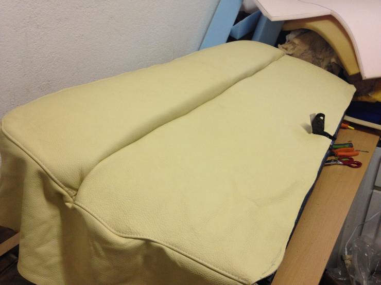

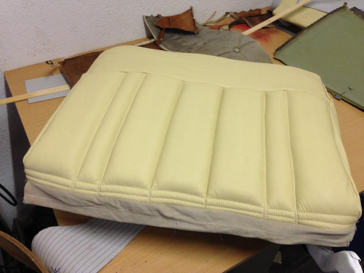

Patrick 30 Posté(e) le 26 novembre 2016 Auteur Signaler Posté(e) le 26 novembre 2016 C'est parti : je remonte les plaques ci-dessus, et je me fais un échantillonnage sur les moquettes..... Je réfléchis toujours au type d'isolant que je vais mettre sur le plancher ???? En attendant de trouver la solution, j'avance ma banquette avant : c'est assez long car je ne peux récupérer aucun morceau sur l'original..... La partie assise est terminée mais je pense que je ne la garderai pas comme ça : le style de ressort est vraiment fatigué et malgré mes ajouts de mousses c'est pas top comme confort : we ´ll see! Je l'ai mis en place pour pouvoir déplacer la voiture et j'ai attaqué le dossier : beaucoup de découpe et donc c'est long !! Une après midi juste pour 3 morceaux cousus... Je vais faire des photos : car pour le moment je n'ai pas eu le temps... A suivre Citer

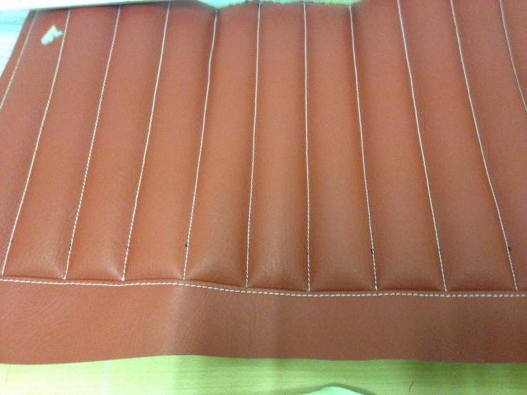

Patrick 30 Posté(e) le 27 novembre 2016 Auteur Signaler Posté(e) le 27 novembre 2016 Photo de la peau déroulée ....( belle bête) et des essais de style sur Skaï Citer

Patrick 30 Posté(e) le 27 novembre 2016 Auteur Signaler Posté(e) le 27 novembre 2016 Cela avance Citer

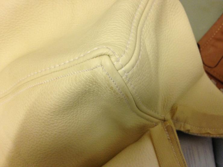

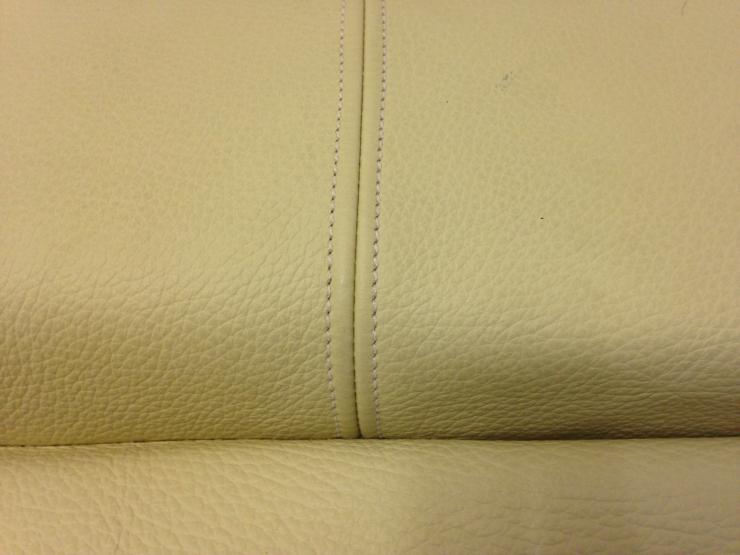

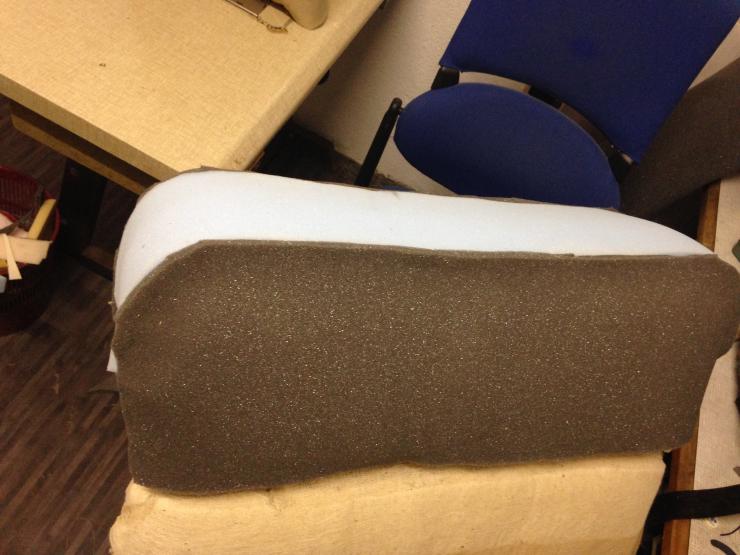

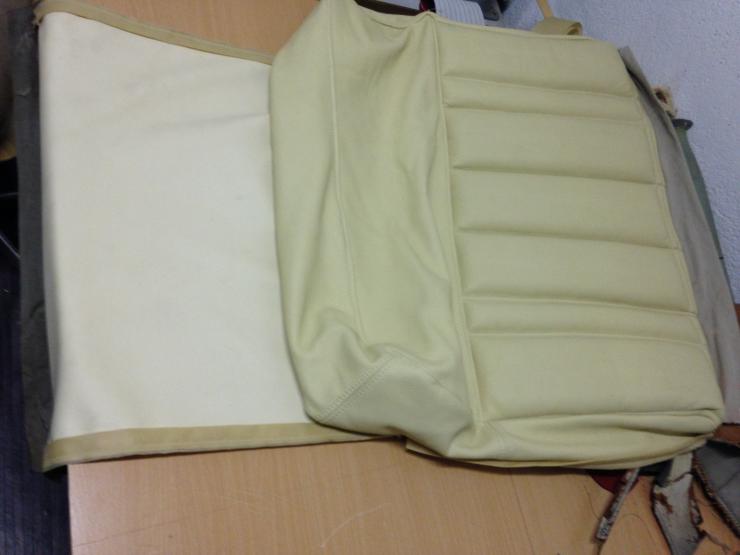

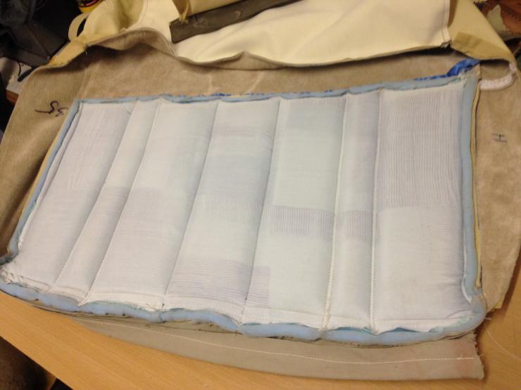

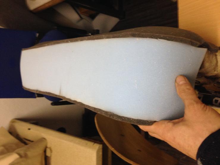

Patrick 30 Posté(e) le 3 décembre 2016 Auteur Signaler Posté(e) le 3 décembre 2016 Des photos du dossier avant : j'ai été obligé de refaire avec de la mousse la partie haute ( collée à la bombe) 2cm la partie bleue et 1 cm la partie noire Ensuite d'autres photos pour vous montrer la couture délicate sur une sorte de carton de 3 mm d'épaisseur Ensuite une photo globale qui montre le dossier av conducteur terminé . Une photo d'angle pour vous montrer une belle erreur (deux points de couture différents mini et large ) et que l'angle ne tombe pas au bon endroit heureusement que c'est un proto! .. Ouf c'est du boulot et c'est long! Demain éventuellement ( we'll see) je vais essayer de remonter le dossier sur sa structure Voilà Citer
Patrick 30 Posté(e) le 3 décembre 2016 Auteur Signaler Posté(e) le 3 décembre 2016 Le cuir est trop épais pour la sellerie auto, mais c'est un très bon apprentissage Citer
CAN-AM Posté(e) le 4 décembre 2016 Signaler Posté(e) le 4 décembre 2016 Franchement tu t'en tire très bien, le résultat final devrait vraiment être sympa. Citer
